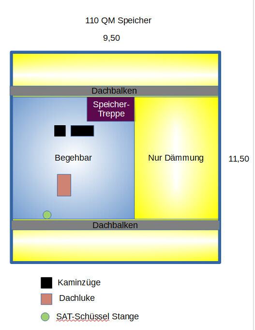

Hier noch mal eine Skizze, wie mein Speicher ungefähr aussieht:
Begehbarer Dachboden mit Dämmung, Dachbalken und Speicher-Treppe
So habe ich es mir vorgestellt. Ob die Elemente fertig kaufen oder DIY kommt halt darauf an, wie unterschiedlich der QM-Preis je Variante ausfällt.

Ich hatte überlegt für den nicht begehbaren Teil WLG/WLS 040 Universal-Filz Dachdämmung 120 mm Stärke verwende. Das überkreuz verlegen, da komme ich auf ca. 8 EUR / QM.
Für den begehbaren Teil hatte ich ein Verbundelement aus Styropor 035 mit 12mm OSB-Platte (Fertigprodukt nur einfach belegt 23 EUR/qm) ODER WLG 035 Steinwolle-Platten 120 mm gefunden. Da komme ich allerdings zweifach belegt auf ca. 50 EUR / qm.
Kann man auf diese Steinwolle-Platten direkt darauf gehen und Dinge stellen oder muss man eine Span-Platte 19mm darüberlegen. Mit Nut- und Feder?
Auf welche QM-Preise kommt ihr in den Varianten? Möglichst günstig wäre gut.

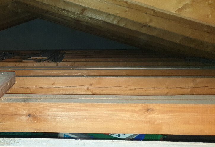

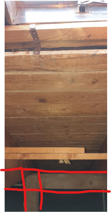

Die in der Grafik eingezeichneten Balken sind in der Luft und nicht am Boden...Dort werden die Balken von Pfosten getragen. D.h. im Prinzip habe ich eine freie Betonfläche als Boden zu belegen. Da wo Pfosten sind müsste ich ausschneiden oder ähnliches? Hier ein Foto:
