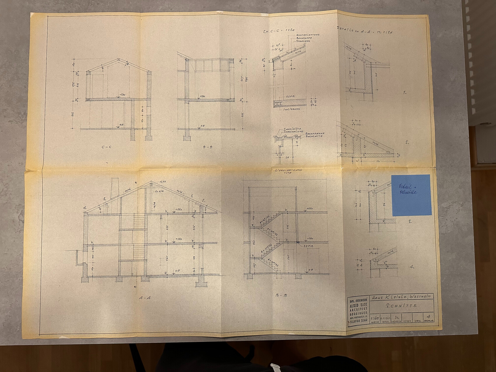

meine Frau und ich haben ein Haus aus 1964 gekauft. Wir schwanken immer noch zwischen Abriss und Neubau oder Kernsaniereung. Unsere größte Sorge bei dem Thema Sanierung ist die Bodenplatte. Wie ihr seht, ist diese zwischen den Streifenfundamenten recht dünn aus Beton. Allerdings sieht man im Schnitt auch, dass die Bodenplatte im vorderen Bereich (Haus ist am Hang, vorderer Bereich = Gartenseite bzw. Wohnzimmer) anders aufgebaut ist. Kann ein Experte unter euch sagen, was diese Zeichnung über den Aufbau aussagt? Wir wollen vermeiden durch eine hohe Dämmung auf der Bodenplatte die Raumhöhe zu verlieren und noch viel wichtiger, wollen wir Anpassungen an Treppe etc. vermeiden. Freue mich auf euer Feedback!
Danke und Gruß
Alex
Nein. Wir sehen, aber sie ist nicht zu dünn.
Ich bevorzuge die Bezeichnung Fachmann. Und ja, dazu hättet Ihr allerdings die Grundrisse nicht weglassen sollen.
