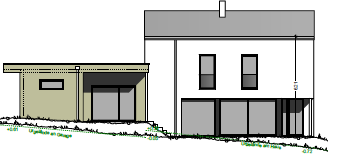

Wir haben ein Hanghaus mit 3 Bodenplatten (versetzte Bauweise) und einer Top-Ausstattung
Das wäre vielleicht ganz nett, illustrationshalber einmal auszugsweise zu zeigen, z.B. - bitte hierhin verlinkt - im Hausbilderthread 14011.
(z.B. Durchgang in den etwas nach unten versetzten Stock war aufgrund der Bodenplatte des OGs nur 2 Meter hoch
Allein ein OG mit einer Bodenplatte strengt bildlos gewiß nicht nur meine Phantasie sehr stark an ;-)
