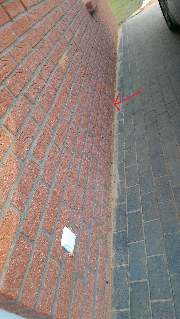

Punkt 1:
- Der Garten-Landschaftsbauer hat die Auffahrt direkt an die Klinkersteine verlegt und dann Sand in die Fuge. Der Bauleiter sagt, da hätte mindestens eine "Dehnungsfolie" oder sowas dazwischengehört, um Geräuschübertragungen zu vermeiden (ähnlich die blaue Folie beim Estrich).
Kennt da jemand den einschlägigen Stand der Technik?

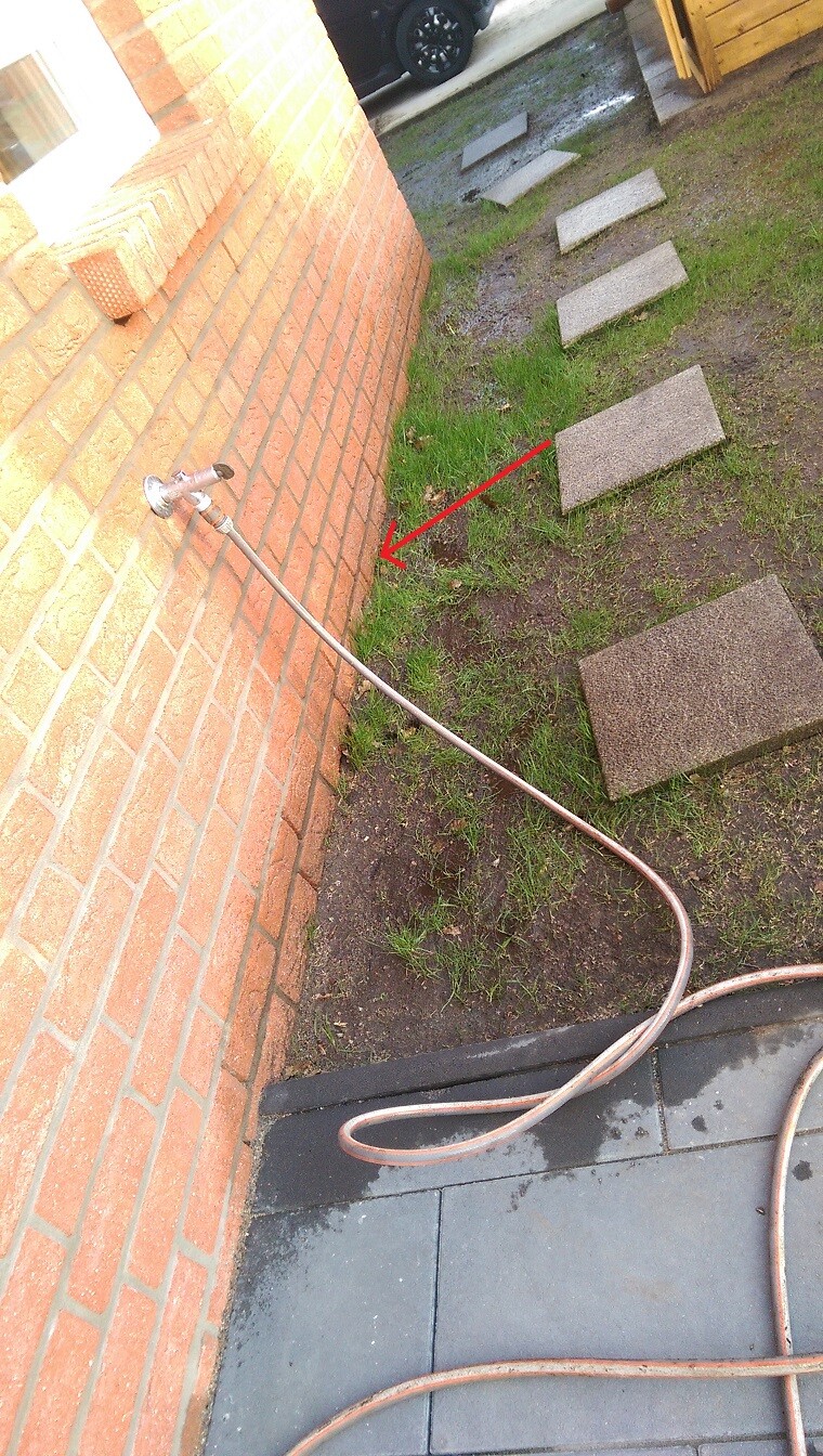

Punkt 2:
- Dort wo keine Terrasse und keine Auffahrt liegt, wurde Rasen/Mutterboden direkt bis unter die Klinkersteine gelegt. Gerüchteweise habe ich jetzt gehört, dass soll Feuchtigkeitstechnisch schlecht für das Mauerwerk sein.
Kann das jemand bestätigen / widerlegen? Ist das nur was optisches?
Ich habe mal zwei Fotos angehängt, vielen Dank für etwaige Antworten :-)

Punkt 1:
Punkt 2:

nms_hs schrieb:
Ja, optisch wäre mir das auch lieber. Die Frage, die sich mir stellt, ist allerdings: Muss ich das aus technischer Sicht dieses Jahr machen oder kann das bis nächstes warten? :-)Wer redet hier von Optik???
Der Bereich mit dem Rasen lässt sich zu Zweit an einem Wochenende machen... das Jahr fängt gerade an, welcher Bauherr wird da noch zögern, den Kies zu bestellen?
Gruß, Yvonne
Gruß, YvonneDer, der erst noch den Rasen hinten angleichen, das zweite Gartenhaus, den hinteren Zaun, das Klettergerüst/Schaukel (und was weiß ich noch) bauen darf :-)Hat denn sonst noch jemand direkt die Pflastersteine am Klinker? Kam da bei irgendjemandem eine Dehnungsfolie dazwischen?
