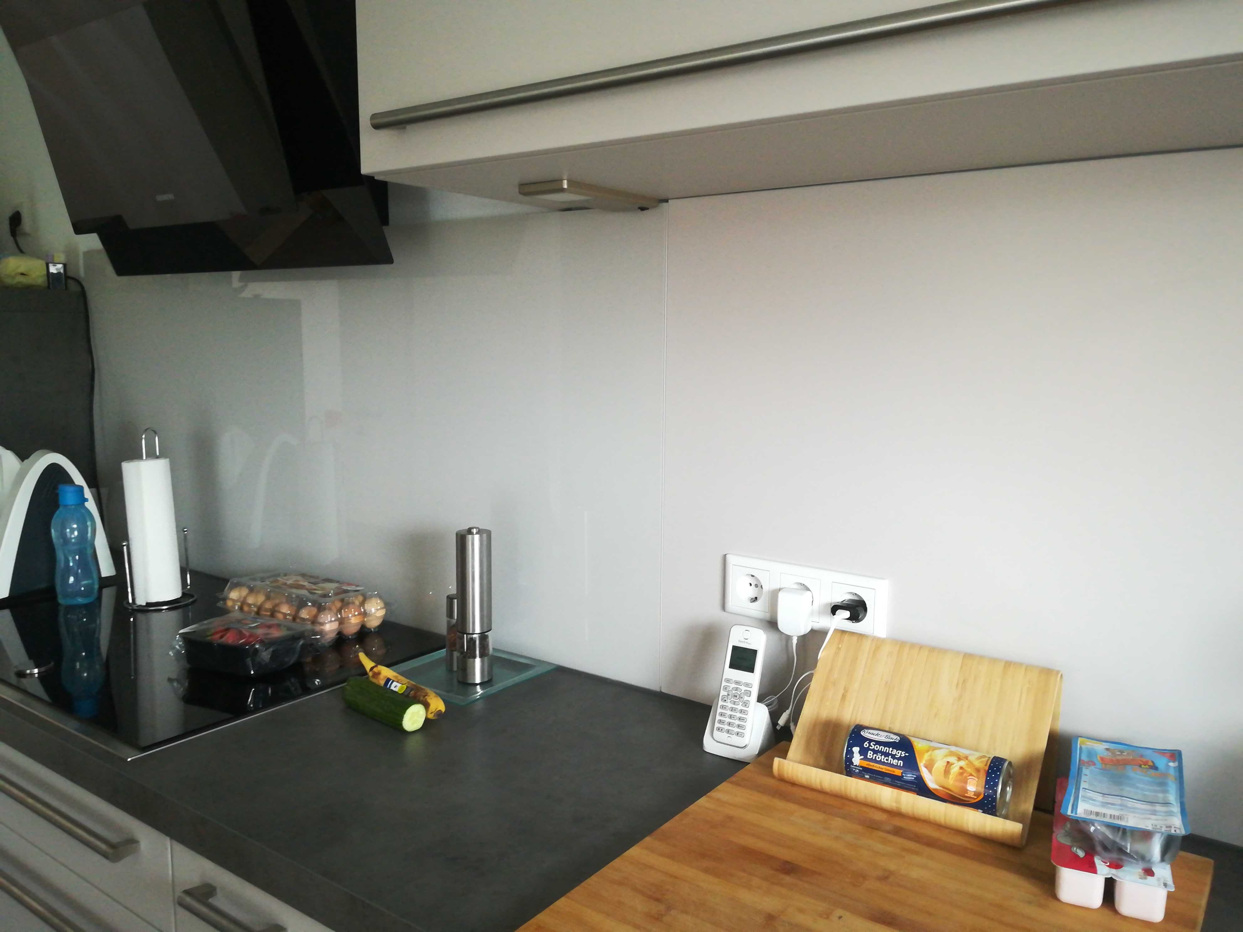

Moin,
bald bekommt mein Neubau seine Küche...
...geplant hatte ich "keinen" Fliesenspiegel zu machen, sondern die Wände hinter der Arbeitsplatte mit Latexfarbe zu streichen und hinter dem Herd eine Glasplatte o.ä. anzubringen. Im Nachhinein bin ich von der Entscheidung nicht mehr so überzeugt und überlege, ob ich im nachhinein entweder über die Küchenfirma etwas nachbestelle (Plexiglas oder Arbeitsplatte halb hoch zum schrank etwa - vermutlich sehr teuer - , oder mich selbst um etwas kümmere).
Was habt ihr da so gemacht und was könnt ihr empfehlen? Eventuell hat ja auch jemand hier nachträglich etwas selbst angebaut o.ä.
Vielen Dank euch.

Wir haben aktuell Latexfarbe und das funktioniert gut, auch hinter dem Herd. Da kommt zum Abwischen ein bisschen Spüli mit an den Lappen.
Ne weitere Möglichkeit sind die diversen Nischenverkleidungen. Kostet natürlich deutlich mehr und man muss wegen den Steckdosen gucken.

Es gibt bei Ikea Melaninwandplatten in Alurahmen zu gutem Preis, diverse Designvarianten. Die nehmen wir hinter kochfeld und Spüle als Akzent. Den Rest Glasfaser und Latex drauf. Der Maler klebt Faser bis kurz unter Arbeitsplattenhöhe.
Das ist in Dk lange erprobt in Feuchträumen und Küchen. Unsere Bäder bekommen das auch über die Fliesen.
Das Zeugs kostet was, aber es braucht, da recht dick, keine besonders ebene Wand, das spart Vorarbeiten und wird somit im Schnitt doch nicht teurer als Raufaser. Karsten

Wir planen Glas, von hinten weiß lackiert.
(Von Milchglas wurde uns abgeraten, da dann Krümel, Fliegen usw. durchschimmern könnten.)
Soll mit Ausschnitten für 2 Steckdosen und 4,6 m Länge (wohl in 2 Teilen) nach erster Indikation vom Küchenbauer bei ca. 600 EUR liegen.
Tego12 19.07.17 14:17
Wir haben uns auch für farbiges Glas entschieden inkl. Ausschnitten für Steckdosen. Macht einen schönen hochwertigen und modernen Eindruck.
