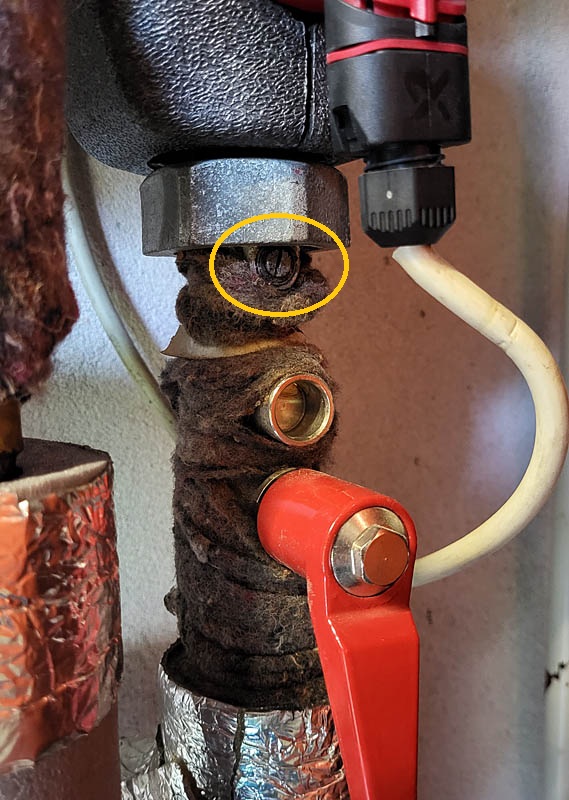

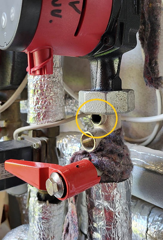

unsere WW-Heizung wurde vor knapp 30 Jahren gebaut - vor einigen Tagen hatten wir einen Heizungsausfall wegen komplettem Druckverlust. Ich bin daraufhin im Heizhaus auf die Suche gegangen ... hinter einem aufgesteckten Thermometer fand sich ein "Loch" - dort ist das Wasser ausgetreten. Anscheinend war da mal eine Ablass-Wurmschraube(?) drin:
Es betraf jenen Heizkreis, der praktisch nie in Betrieb war, d.h. dort ist das Heizungswasser (geschützt mit Korofin) drin "gestanden" und nicht regelmäßig in Bewegung gewesen. Bei einem andern Heizkreis, wo die Wurmschraube noch drin ist, sieht das (noch) so aus:
Ich konnte den betreffenden Heizkreis wegsperren und die Heizung wieder in Betrieb nehmen. Trotzdem mach' ich mir Sorgen, ob bei den anderen Heizkreisen dasselbe Problem zeitnah auftreten kann...
Frage; was ist zu tun? D.h.
  • kriegt man diese Wurmschraube irgendwo?
  • Wenn ja - wie kriegt man die dort hinein, wenn die große Überwurfmutter, die oben an die Pumpe geschraubt ist, das Loch ein wenig verdeckt (sie schraubt sich ja nach unten - über die Wurmschraube...)?
  • Oder muss man die ganze Absperrhahn-Geschichte tauschen (lassen?)?
  • Und: wo ist die alte Wurmschraube überhaupt hin ... ?
Thx für sachdienliche Hinweise.

Die „Wurmschrauben“ kannst du nicht ersetzen .
Damit werden Schwerkraftbremsen aktiviert , Schlitz  der Schraube in Querstellung oder in Flußrichtung wirkungslos .
Das muß kompl. getauscht werden.

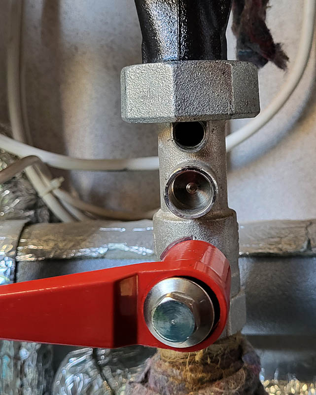

... und wie nennt sich dieses Teil genau zwecks Suche? Oder hat jemand einen Link? Stell' ich mir schwierig vor selbiges mit genau derselben Einbaulänge aufzutreiben um es selbst tauschen zu können ... oder doch Installateur?
Hier noch ein Foto, wo man das ganze (ausgepackt) sieht.
Thx
Knöpfchen23.03.26 21:40
Das ist eine Kompl. Einheit , bei Ersatz kann man auf das Thermometer so mann  möchte verzichten. Entscheidend ist die Baulänge , damit das auch wieder ordentlich instandgesetzt wird und Spannung oder Druck vermieden wird sonst  sind schnell Undichtigkeiten die Folge. Ob du dir das zutraust kann ich nicht beurteilen, ein Hexenwerk ist das nicht.
An der Pumpe ist eine Verschraubung diese wird zuerst gelöst der nächste Schritt ist  selbstklärend . Am besten im Sommer wenn die Heizung aus ist. 🤗

Danke ... dann werde ich mich die paar Wochen noch geduden und hoffe, dass es diese Kompl. Einheit noch gibt. Da ich in AT zuhause bin werde ich mal bei SHT fragen und das Ding als Muster mitnehmen.
Btwy - ich frage mich die ganze Zeit, wie die bei der Herstellung diese große Überwurfmutter da drauf gebracht haben... ;-)
Knöpfchen24.03.26 10:43
Das ist eine ganz normale Verschraubung entweder flachdichtend mit  Dichtung  oder konischdichtend  ( Metall auf Metall )
