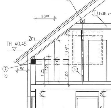

wir haben bei unserem Haus 4 Dachflächenfenster von Roto eingeplant (jeweils 2 auf jeder Traufseite), alle in der Größe 65x118cm.
Nun war ich bei Bekannten, die ähnlich große Doppelflügelfenster haben, und mir kam besonders die Breite recht schmal vor.
Nun meine Frage...ist es überhaupt möglich nach erteilter Baugenehmigung die Größe noch zu ändern?
Ich schätze Statik sollte kein großes Problem sein, da wir ein Pfettendach haben und so auch eine Breite größer als ein Sparrenabstand leicht möglich sein sollte.
Nun noch die Frage der optimalen Größe...Roto bietet auch 74cm Breite an sowie 94cm, Höhe geht auch 140 cm.
Ich denke in der Höhe sind 118cm schon ok, aber sieht in der Breite 74cm gut aus oder doch besser 94cm?
3 zu ändernde Doppelflügelfenster sind in den Zimmern Kind1, Kind2 und Bad. Es sieht bestimmt gut aus, wenn man da eher einen opulenteren großen Lichteinlass hat als ein kleines Loch? Die Zimmer sind traufseitig etwa 360cm lang.
Im Flur, wo unser 4. Doppelflügelfenster ist, wollen wir ein zusätzliches Doppelflügelfenster neben dem anderen einbauen, um den Flur heller zu machen (das ist dann so eine Art "Zwillingseinbau", bei Velux heißt es "Velux Duo").

Stimmt natürlich. Die Länge der Fenster ist 118 cm. Viel mehr geht aber auch nicht, da wir einen Kniestock von 1.25 haben, da wird es dann irgendwo zwischen 2-2.2 m Höhe enden.

Genau, bei 2 m endet es jetzt, und bis 2,20 m wäre ich eher gegangen als über mehr Breite nachzudenken. Allein schon weil das einfacher ist, als am Sparrenabstand zu drehen.

Da gebe ich dir Recht, Fenster mit 1.4m Höhe würden auch passen, sofern das Dachfenster direkt an der Fußpfette anfängt (nach meiner Berechnung wären das etwa 1.5m Länge bis zu einer Höhe von 2.2m bei DN 38°.
Ich bin mir aber nicht sicher, ob das möglich ist und vielleicht auch innen blöd aussieht, wenn das Dachflächenfenster direkt unten an der schrägen Wand beginnt. Eigentlich lässt man immer 10-20 cm Platz? Dann würde es schon wieder sehr knapp werden?
Anbei mal der Schnitt vom Haus, ist aber eine sehr gute Idee, um den Platz optimal auszunutzen.

Ich überlege auch noch, die Fenster statt 118 cm 140 cm lang zu machen. Wenn sie knapp über dem Kniestock von 1,25m beginnen würden, würden sie etwa bei 2,2m enden. Bin mir aber nicht sicher, ob das dann zu gewaltig wirkt...
