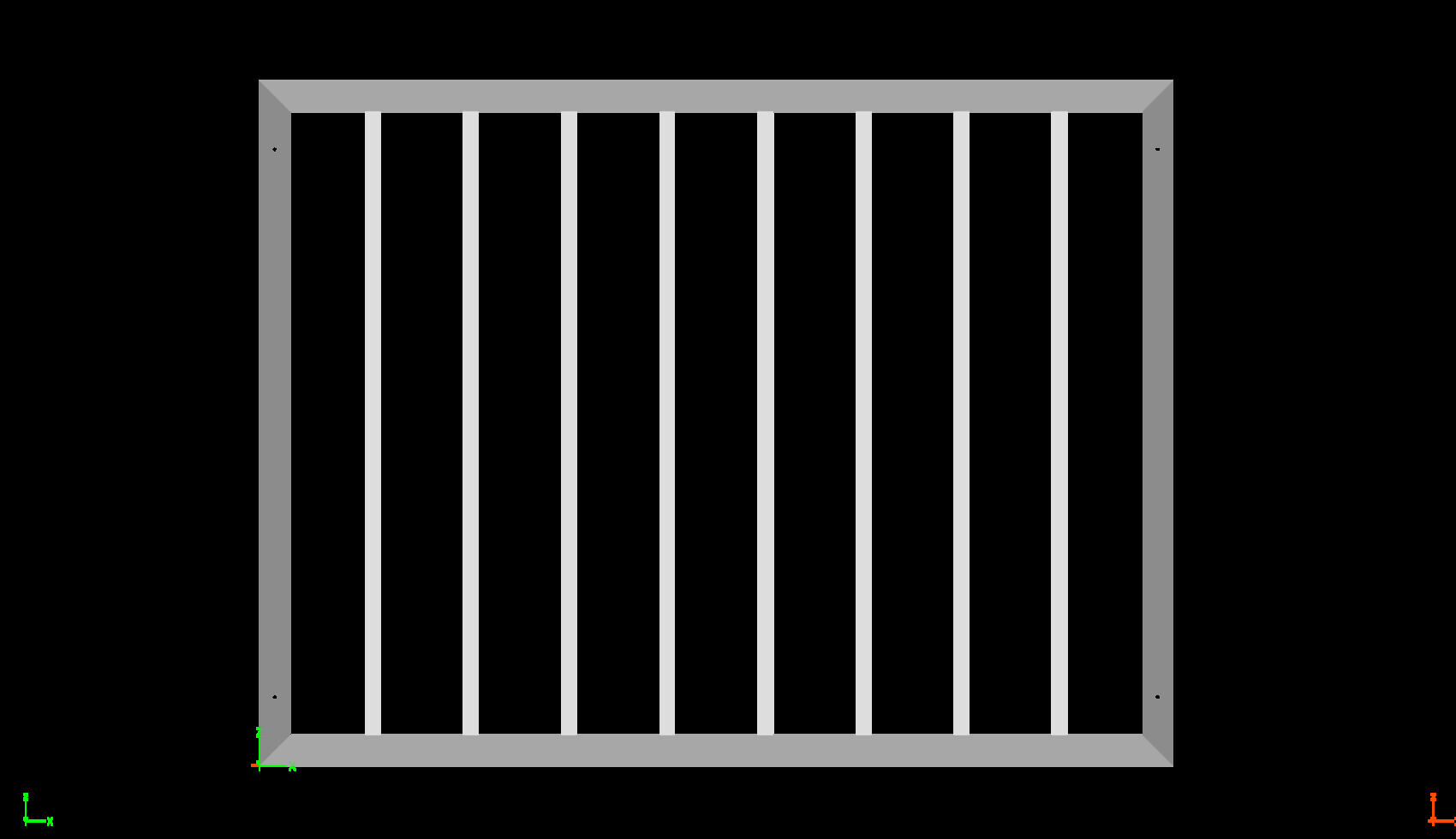

Hallo zusammen.
Ich plane 5 Absturzsicherungen für unsere Bodentiefen Fenster im OG einem befreundeten Metallbauer in Auftrag zu geben.
Wie würdet ihr diese befestigen? Vor das Fenster (also vor die Außenwand) geschraubt? Oder lieber in die Fensterlaibung geschraubt?
Muss ich was bestimmtes bzgl. der Befestigung beachten?
Die betreffende Aussenwand besteht aus einer verputzen Porotonvorsatzschale mit 17,5cm dicke.
Spielt es eine statische Rolle ob ich Stirnseitig oder Flächenseitig in die Steine bohre?
Und welches System würdet ihr für die Befestigung verwenden?
Über ein paar Informationen würde ich mich sehr freuen...

wir haben die Gitter vor die Fassade geschraubt, nicht in die Laibung. Bei uns sind vor der Rollladenschiene auch nur ca. 5cm Platz bis zur Außenkante und davon sind noch ca. 1-2cm Putz. Bei uns hat der Metallbauer erst einmal ein Loch in den Porotonstein gebohrt und die Dübel wurden dort hineingeklebt, da Poroton sonst nicht so haltbar wäre.

Wir haben es in der Laibung. Ich finde es sieht grade bei einem verputzten Haus in der Laibung deutlich besser aus.
Zur Befestigung kann ich nichts sagen, bei uns ist die Verankerung in der Klinkerfassade.

Ich würde es auch, wenn das eben passt, in die Laibung setzen. Aber wie curly es schreibt, kann das eben doch ggf. zu knapp werden. Bei einer 17,5 cm Außenwand bleibt da ja eventuell eben auch nicht mehr so viel Platz, so dass dann eben wahrscheinlich nur die vorgesetzte Variante möglich ist. Das müsstest du dann messen und abklären, rein optisch fände ich persönlich aber die Variante in der Laibung besser.
