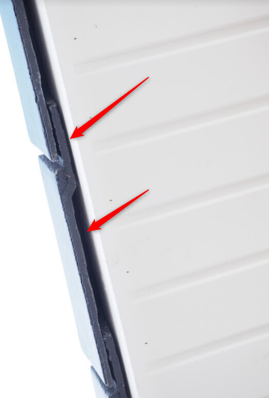

gibt es irgendwelche Vorgaben, wie groß dieser Abstand sein muss, damit das Holz ausreichend vor Feuchtigkeit geschützt ist?
Bei uns sind das aktuell ca. 0,5cm.
Nahaufnahme eines weißen, geriffelten Türblatts mit blauer Kante; Spalten sichtbar
Meine Recherche was bisher erfolgreich, aber vielleicht liegt das auch an den falschen Suchbegriffen

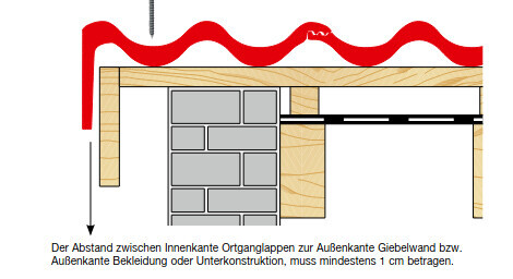

Dazu schaust du in die Verlegeanleitung des Herstellers. Das sieht dann z.B. bei den Sigma-Pfannen für mein Gartenhaus und Carport so aus
Schematischer Querschnitt einer Außenwand mit Dämmung, Holz- und Steinstrukturen
0,5cm fände ich grundsätzlich aber sehr knapp

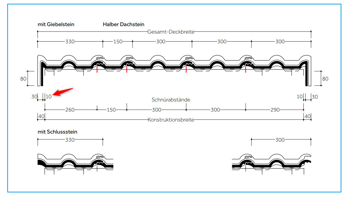

Danke! Bei uns sind es Frankfurter Pfannen von Braas.
In der Anleitung gibt es auf S. 13 dieses Bildchen - ich würde das so interpretieren, dass hier 1cm Abstand vorgeschrieben ist, oder?
Technische Zeichnung eines Dachziegel-Profils mit Maßen, Abständen und Deckbreiten.
WilderSueden
11.09.23 19:11
Würde ich auch so interpretieren.
Ich glaube aber nicht, dass dir deshalb jemand das Dach neu eindecken wird

Wir reden über Dachziegel, keine h9-Passung. Haben die nicht ein bisschen Spielraum, sodass man die 5mm noch irgendwie rausdrücken kann?
WilderSueden
12.09.23 21:41
Man merkt, dass du noch nie ein Dach gedeckt hast. Spiel hast du kaum, 5mm auf die Fläche könnte man vermutlich rausbekommen. Aber dazu kannst du einmal das komplette Dach abdecken und neu machen. Denn die unteren Reihen geben die Ausrichtung für oben vor.
