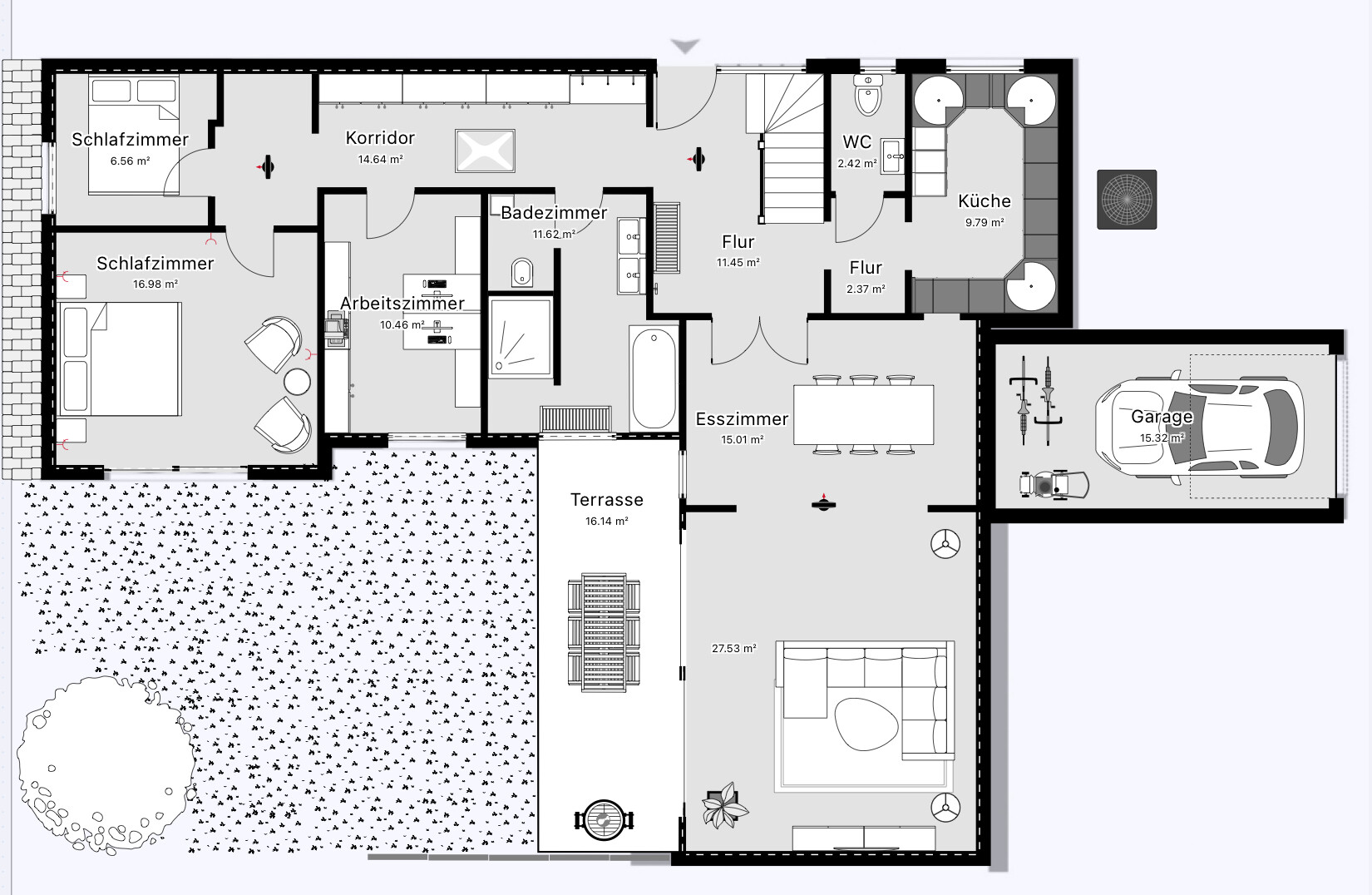

hanghaus202314.01.24 08:46Bilder und Pläne sind recht gut um das beurteilen zu können.

Macht zusammen 160.000€, plus 10-20% Puffer.Vergiss nicht die Boden- und Wandbeläge. Wenn das Malern eines Neubaus 10000€ kostet, tut es bei einer Sanierung auf. Bodenbeläge auf neuer Fußbodenheizung, und was ist mit neuen Bädern?… neue Küche?Es ist wohl üblich, 2000€/Qm Wohnfläche bei einer Sanierung zu rechnen.
Küche und Bad (+WC) sind für uns kostenseitig besser greifbar. Ebenso Bodenbeläge und solche Dinge. Diese Kosten sind eingeplant, und kommen noch auf die 160.000€ drauf. Mir kam es deshalb vor allem auf den „Plausibilitätscheck“ der oben genannten Kosten an.
Wir planen insgesamt mit nicht ganz 2000€/qm sondern eher Richtung 1850€/qm.
