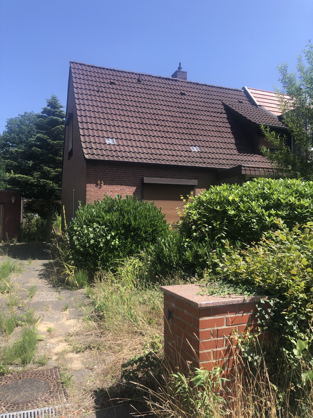

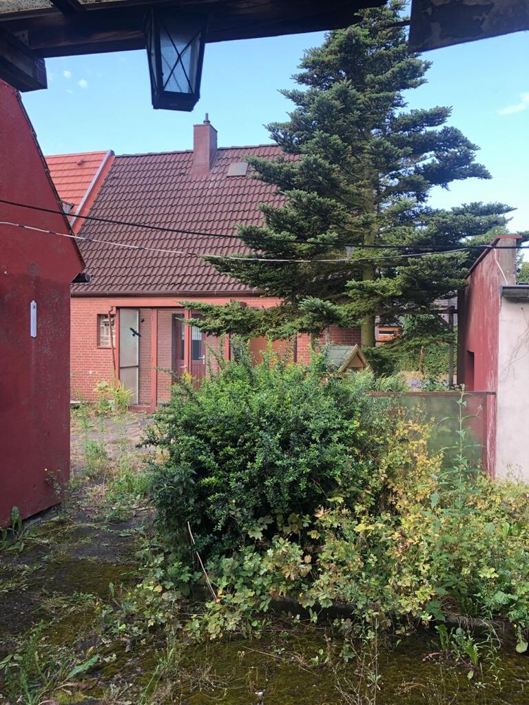

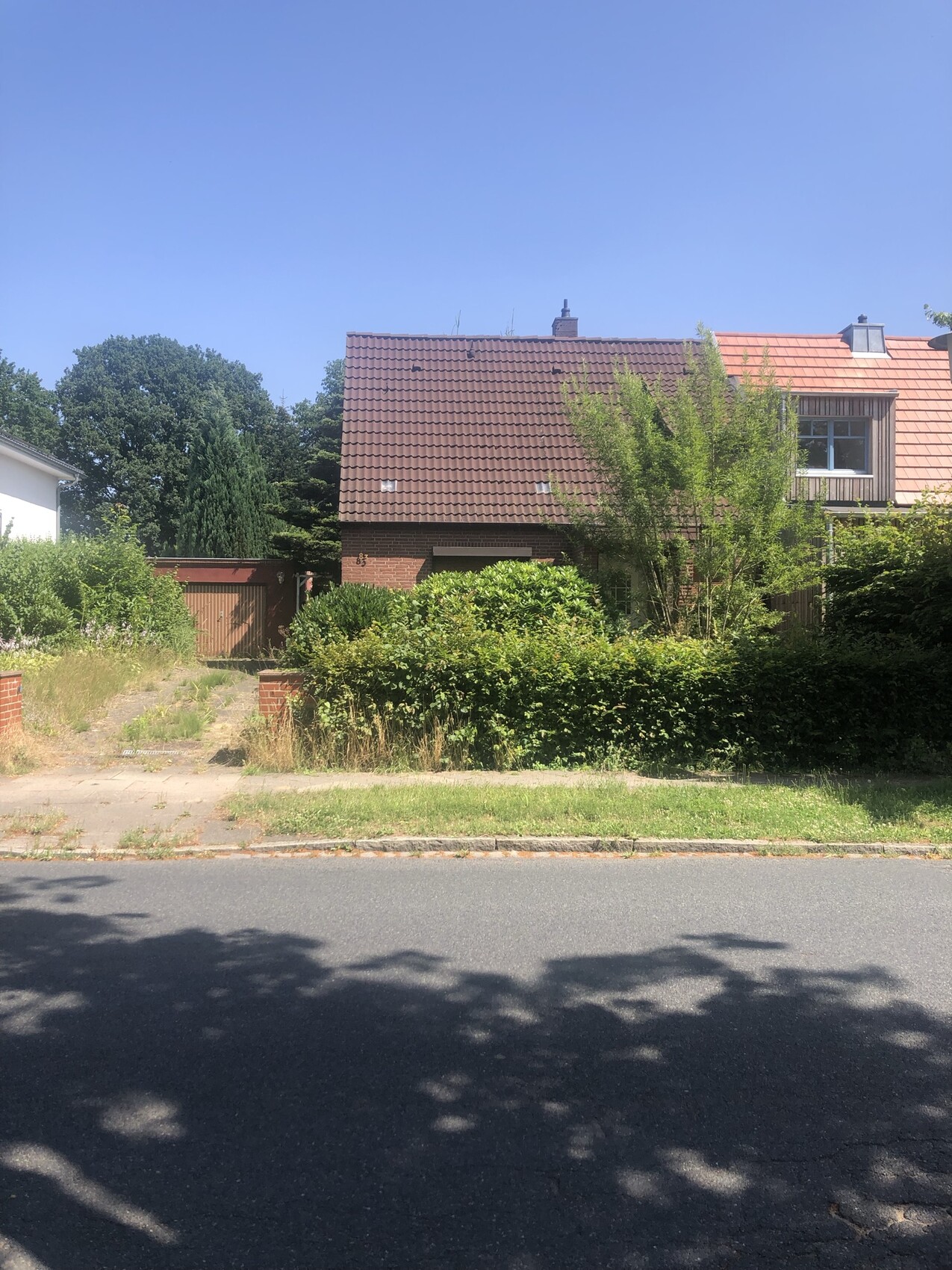

Wenn sowas möglich ist, wär das natürlich klasse und das was ich mir, falls der Keller nicht mehr nutzbar ist, am ehesten vorstellen kann.
Genau, sind ohne Zollstock runter. Ich hoffe, dass hinter der Mauer die gestapelte Million in Scheinen ist
Aber es ist natürlich auch mal ne Idee, das erstmal auszumessen 😀
Haus mit rotem Ziegeldach, grüne Hecke im Vorgarten, Straßenzug davor, blauer Himmel
Zweistöckiges rotes Ziegelhaus mit braunem Satteldach, umgeben von dichten Sträuchern.
Innenhof mit roten Backsteinhäusern, großer Nadelbaum, verwilderten Sträuchern und Moosboden.

Ganz andere Frage als der Keller: Habt ihr schon geschaut, wie die Häuser verbunden sind? Sehr gern wurde in dieser Zeit nämlich nicht wie heute "nebeneinander" gebaut, also statisch unabhängig, sondern quasi ein einziges Haus, mit echter Kommunwand usw. Davon eine Hälfte abzureißen würde ohnehin spannend.
Franzbrot16.10.21 10:39
Ja, das dürfte auch hier so sein.
Jedenfalls war es bei den Nachbarn nur eine Wand
hanghaus200016.10.21 10:50
Gibt es einen Bebauungsplan? Oft darf von Dachneigung der Anderen Haushaelfte nicht abgewichen werden. Wie es der Bestand auch zeigt.
Ich wuerde eher an einen An- und Umbau nachdenken.
