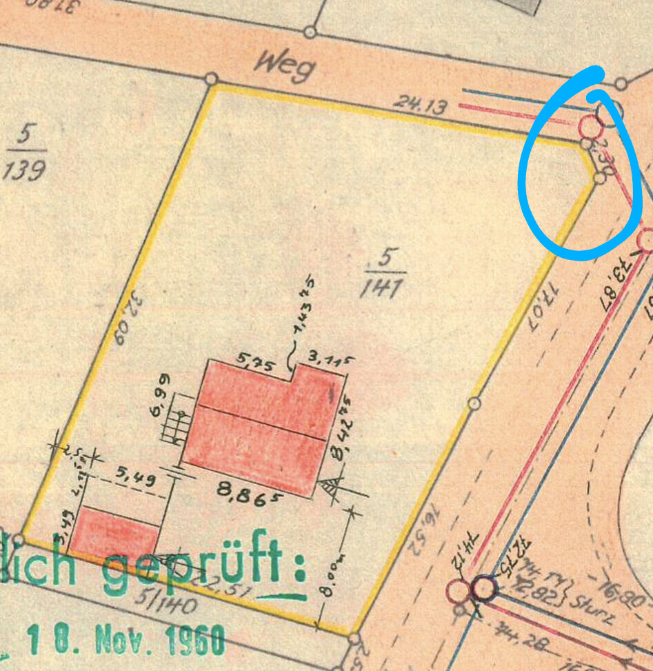

Danke für die schnelle Antwort. Der Bodenrichtwert ist 250€/m².
Es geht mir primär darum, irgendwann die Thujahecke durch was schöneres zu ersetzen. Die blau markierte Ecke ist zur Zeit überpflanzt (und da laufen Entwässerungsleitungen lang).
Bisher habe ich keine Grenzmarkierungen gefunden, die wiederhergestellt werden könnten. Ich gehe mal davon aus, das die nie gesetzt wurden.
Beim Haus würde es nur um einen Anbau gehen, kein kompletter Neubau.

Das lässt die Sache schon wieder ganz anders Aussehen. Damit bist du in der Höchsten und damit teuersten Stufe bei den Bodenrichtwerten. Wenn du wirklich alle 7 Punkte Grenzfestgestellt haben möchtest bist Du bei ca. 4.000€ für die Messung. Als Hinweis: Du musst nicht alle Punkte feststellen lassen! Du kannst auch nur 2 machen lassen.
Laut dem Bild ist an der Rechten Seite ein Grenzpunkt auf Höhe der Mitte ist das ein Knick?
Andere Möglichkeit und sehr wahrscheinlich viel Günstiger: Die Amtliche Grenzauskunft. Da spielen aber einige Faktoren eine Rolle wie z.B die Qualität der Koordinate. Ob diese Möglichkeit in Betracht kommt, kann ich ohne die Vermessungsunterlagen zu kennen nicht sagen.
Die Kosten für die Grenzauskunft richten sich nach dem Zeitlichen Aufwand+Grundgebühr. Bei 6 Stunden örtlichen Arbeiten+Auswertung wärst du bei ca. 1.500€
Ich schätze das diese Möglichkeit auch ausreichen würde, da du nur Zaun oder Hecke bauen/pflanzen möchtest.
Nochmal zum wiederherstellen von Grenzpunkten: Die Grenzpunkte sind evtl. untervermarkt. Falls der Stein fehlen sollte ließe sich der Stein so wieder herstellen. Ansonsten sie die älteren Grenzpunkte auf Vermessungslinien aufgemessen und können so wiederhergestellt werden.
Falls es irgendwann mal konkreter werden sollte wende dich an das Katasteramt oder den/die öffentlich bestellter Vermessungsingenieur deines Vertrauens und Frage nach einer Kostenschätzung.
Hinweis: Es gilt Wahlfreiheit der Vermessungsstelle. D.h.: Nehmen wir an du wohnst in Wilhelmshaven. Du kannst dich an einen öffentlich bestellter Vermessungsingenieur aus Hannover wenden. Dieser darf den Auftrag nicht ablehnen.
Wenn du noch weitere Fragen hast stelle sie gerne.
