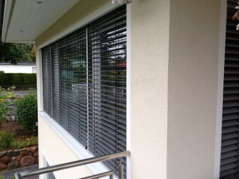

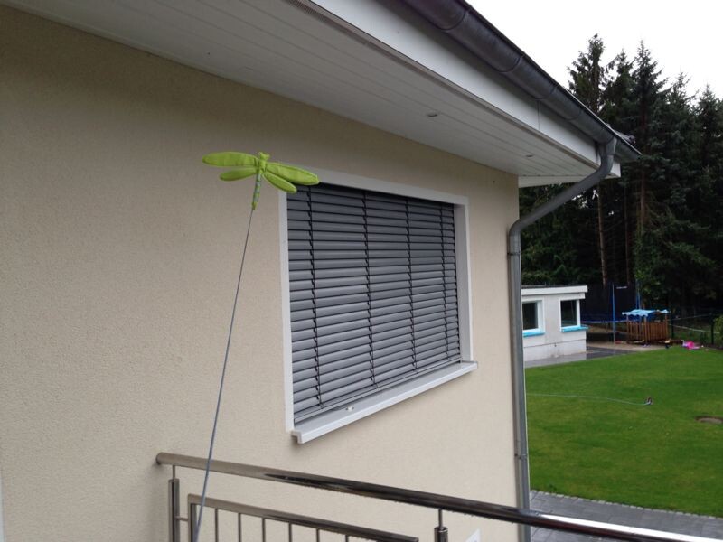

Ich würde gerne eure Erfahrungen hören bezüglich elektrischen Außen Jalousien. (Siehe Anhang)
aussenjalousien-vs-rollaeden-50734-1.JPG aussenjalousien-vs-rollaeden-50734-2.JPG
Wir haben in unserem Neubau elektrische Rollläden aus Aluminium vorgesehen. Wir haben gestern Freunde besucht, die statt Rollläden elektrische Außen Jalousien haben.
Also Einbruchschutz sehe ich die Rollläden eh nicht. Wenn der Einbrecher ins Haus will, wird er das auch trotz Rollläden machen. Dafür muss man andere Vorkehrungen treffen.
Vor diesem Hintergrund waren wir von den Jalousien sehr angetan. Erst einmal haben sie dem Haus eine ganz andere, hübschere Atmosphäre verliehen. Des weiteren sind Jalousien auch flexibler. Mann Sie komplett hochfahren, oder komplett runter fahren, oder je nach Sonneneinstrahlung den Lichteinfall regulieren.
Jetzt überlegen wir, ob wir unseren Bauträger (bei denen wir inkl. Elektrischen Rollläden Schlüsselfertig bauen) fragen, uns ein Angebot machen zu lassen was es bedeutet, die Rollläden gegen Außenjalousien zu tauschen.
Welche Erfahrungen gibt es hier? Da wir keine Mehrkosten mehr verursachen wollen spielt der Preis für uns auch eine Rolle. Sind Jalousien teurer als Rollläden? Freuen uns über jeden Tipp!
pieman
wir hatten zuerst überall Rollos vorgesehen, uns dann aber auf der Südseite für Außenjalousien (Raffstores) entschieden. Bei uns sind auf der Südseite, Wohn-/Essbereich, Kinder- und Arbeitszimmer (OG). Mit Außenjalousien bekommst Du die Zimmer nie komplett dunkel.
Die Außenjaousien kosten bei uns geringfügig mehr (sind aber nur 4 Stück). Du mußt Dich nur rechtzeitig entscheiden, denn der Maurer muß wissen, ob er Rollo- Ode Raffstorekästen einbauen muß (Kosten gleich).
Wenn die Fenster nicht zu groß sind, könntest Du zum Sparen auch Kunststoffrollos verwenden?
