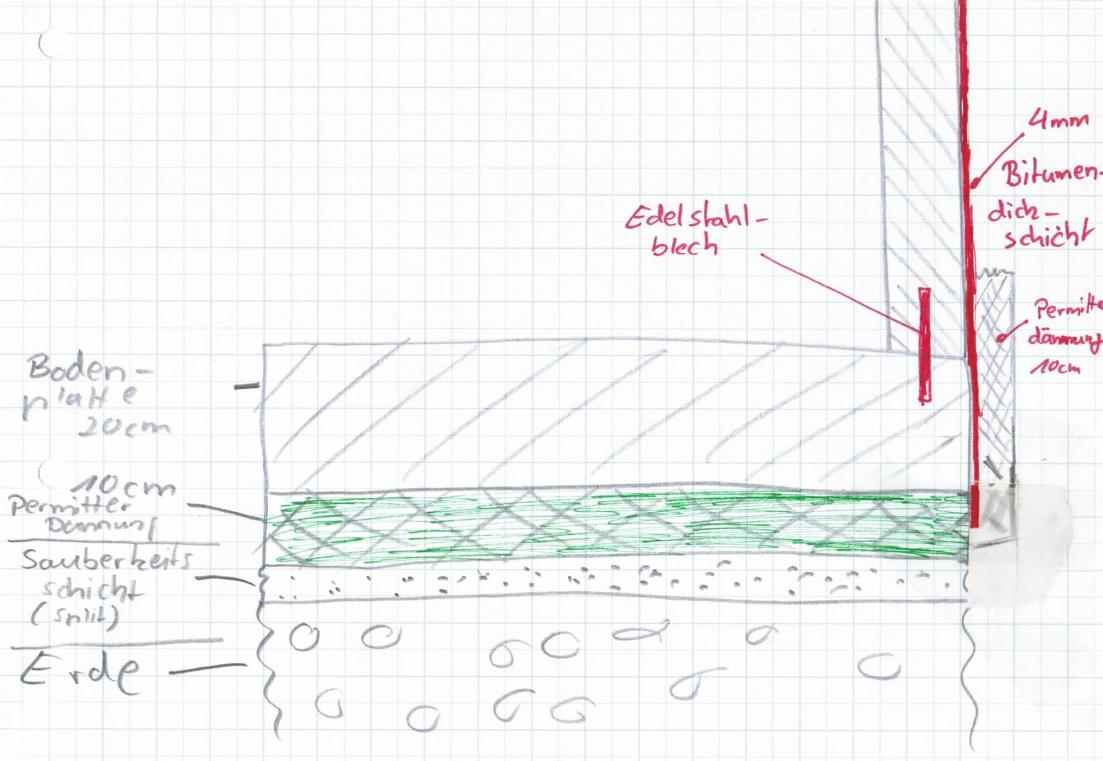

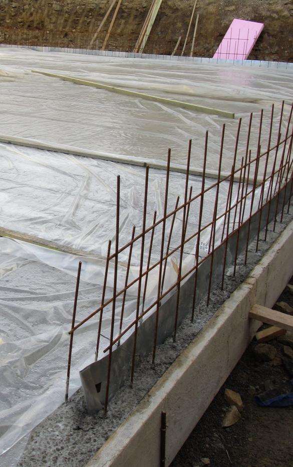

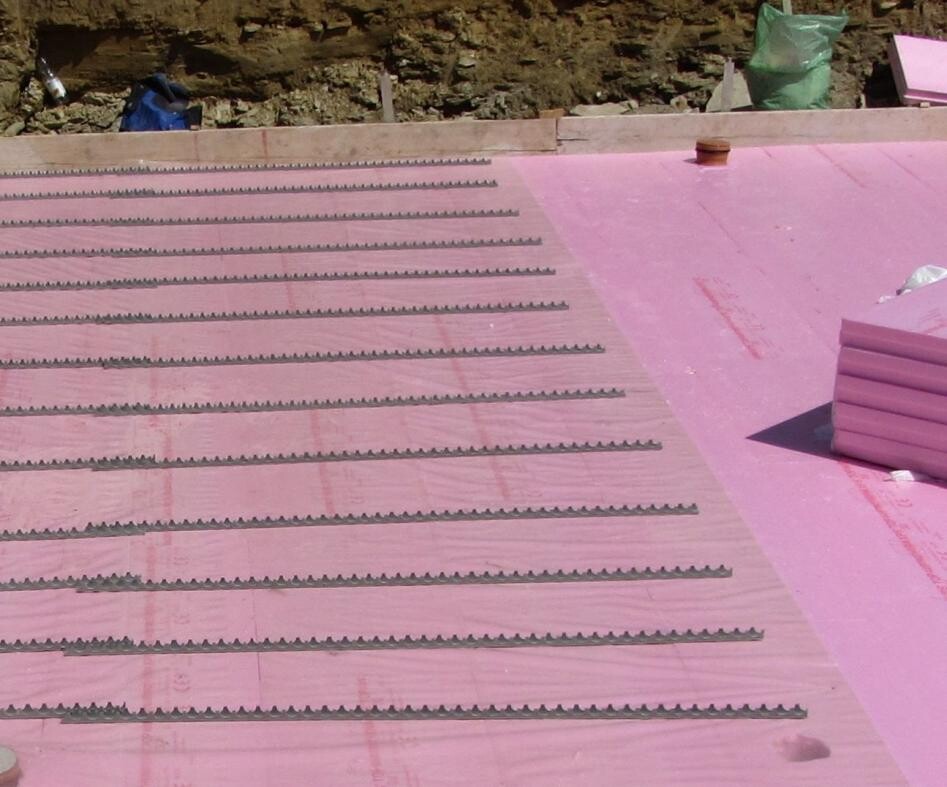

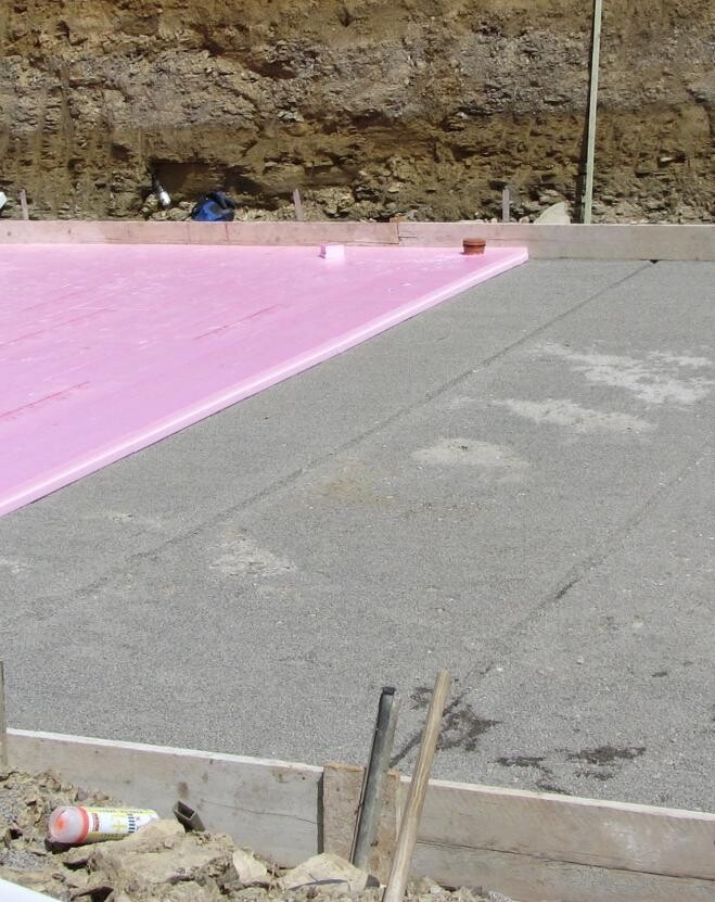

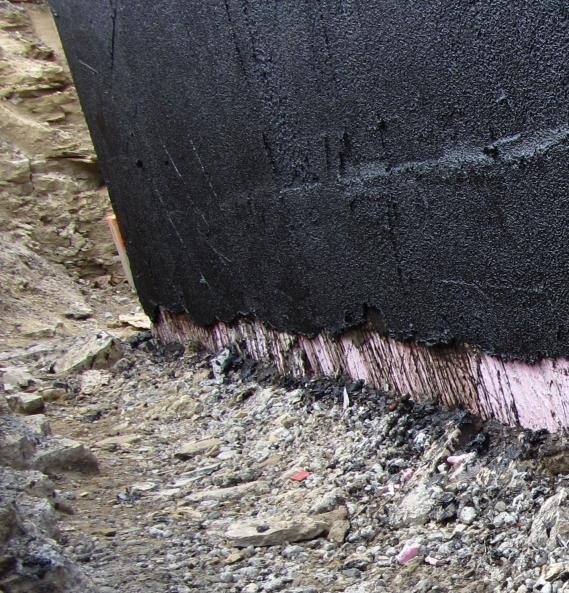

unser Bauvorhaben hat vor 4 Wochen begonnen. Ich möchte nun die Permitterdämmung an die Kellerausenwände anbringen.
Doch bevor ich damit beginne bräuchte ich die Rückmeldung ob die Abdichtung der durch die Baufirma korrekt ausgeführt wurde. Anbei mal ein paar Bilder zum Aufbau + Beschreibung.
  1. Sauberkeitsschicht (glaube Split)
  2. 10 cm Permitterdämmung
  3. Folie
  4. 20 cm Bodenplatte
  5. geschalte Betonkellerwände
Ist die Abdichtung wie auf der Skizze gezeigt korrekt?
Danke für Eure Hilfe!
November2012
Hab noch vergessen zu erwähnen.
Bodengutachten sagt: Abdichtung nach DIN 18195 T4 (Bodenfeuchte)
einen Drainage wird auch noch verlegt.
