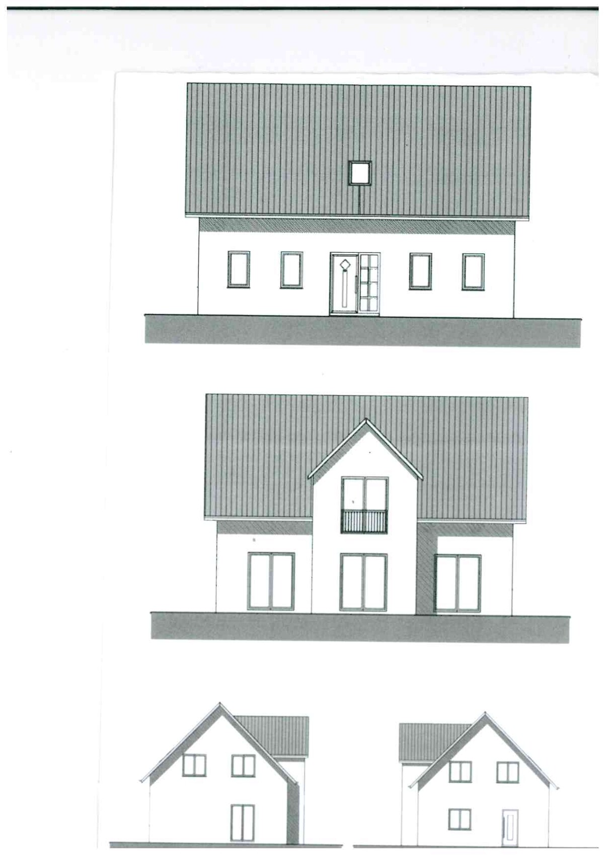

Okay und Danke für die Einschätzung. Hauskörper: ca. 8,10m x 11,20m
Ungefähre Abbildung (siehe Anhang)
Mehrere Ansichten eines Einfamilienhauses mit geneigtem Dach und Fenstern
