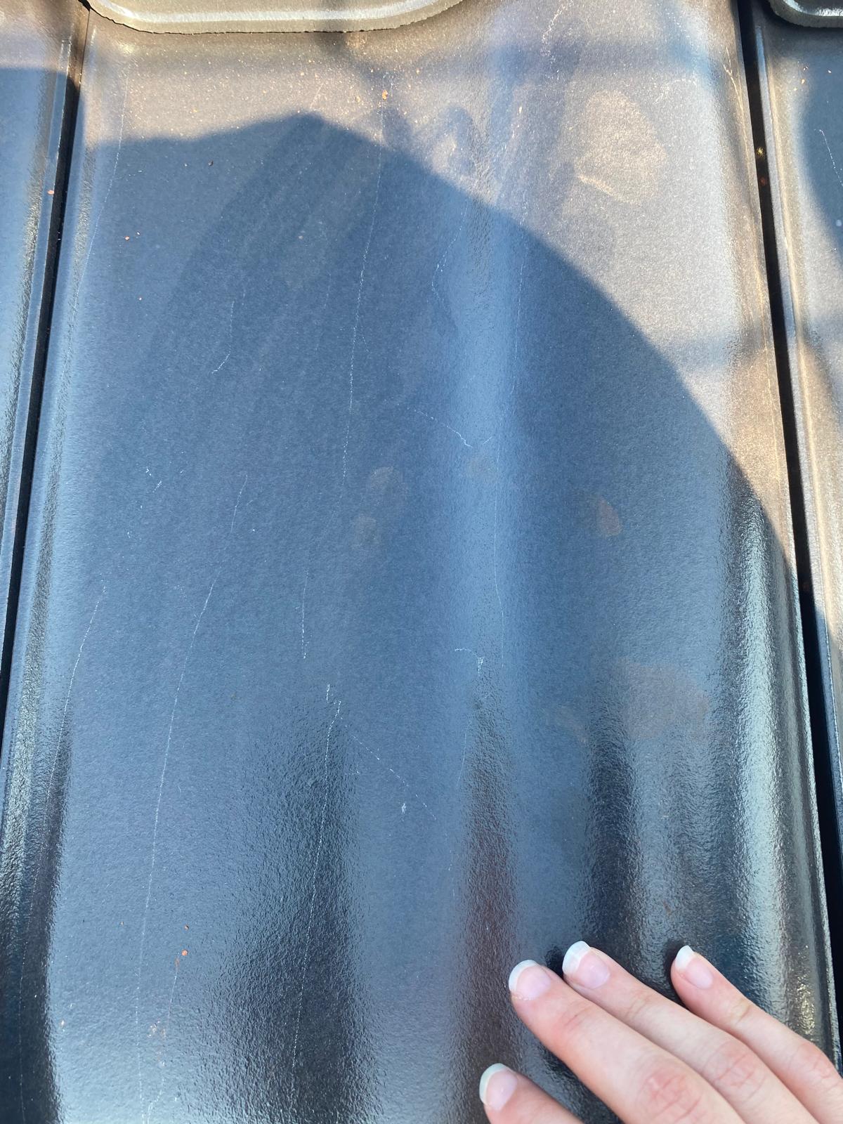

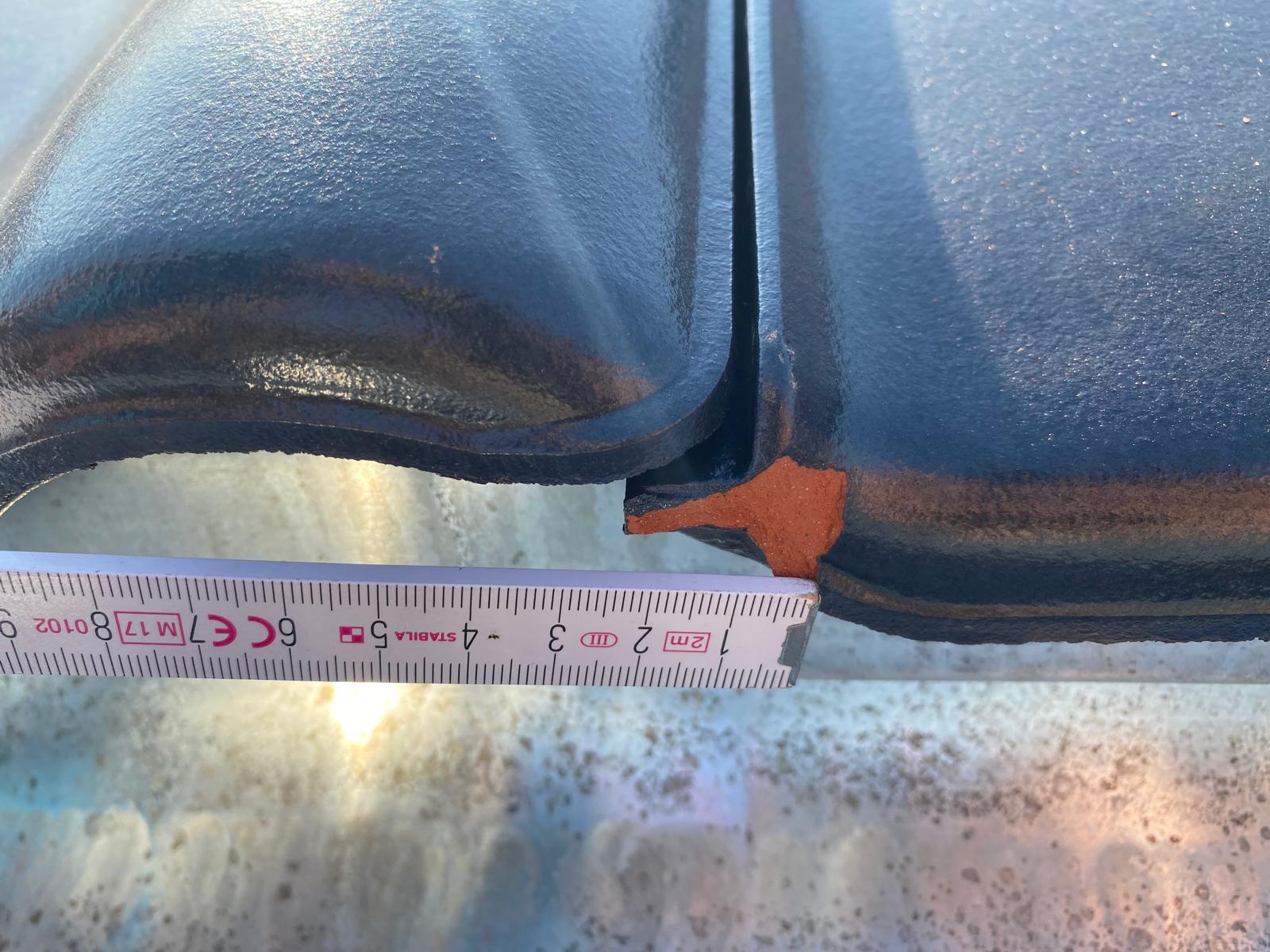

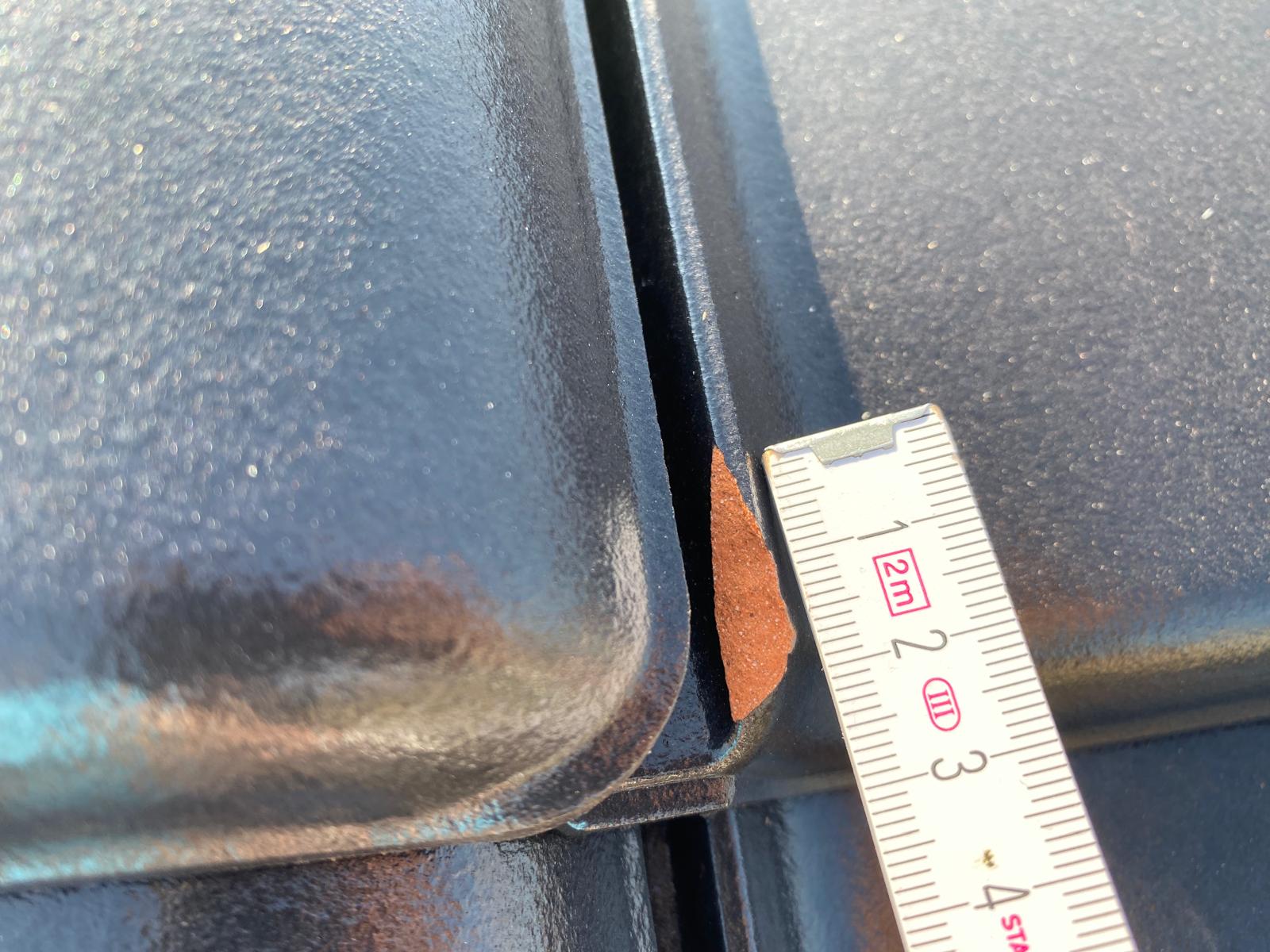

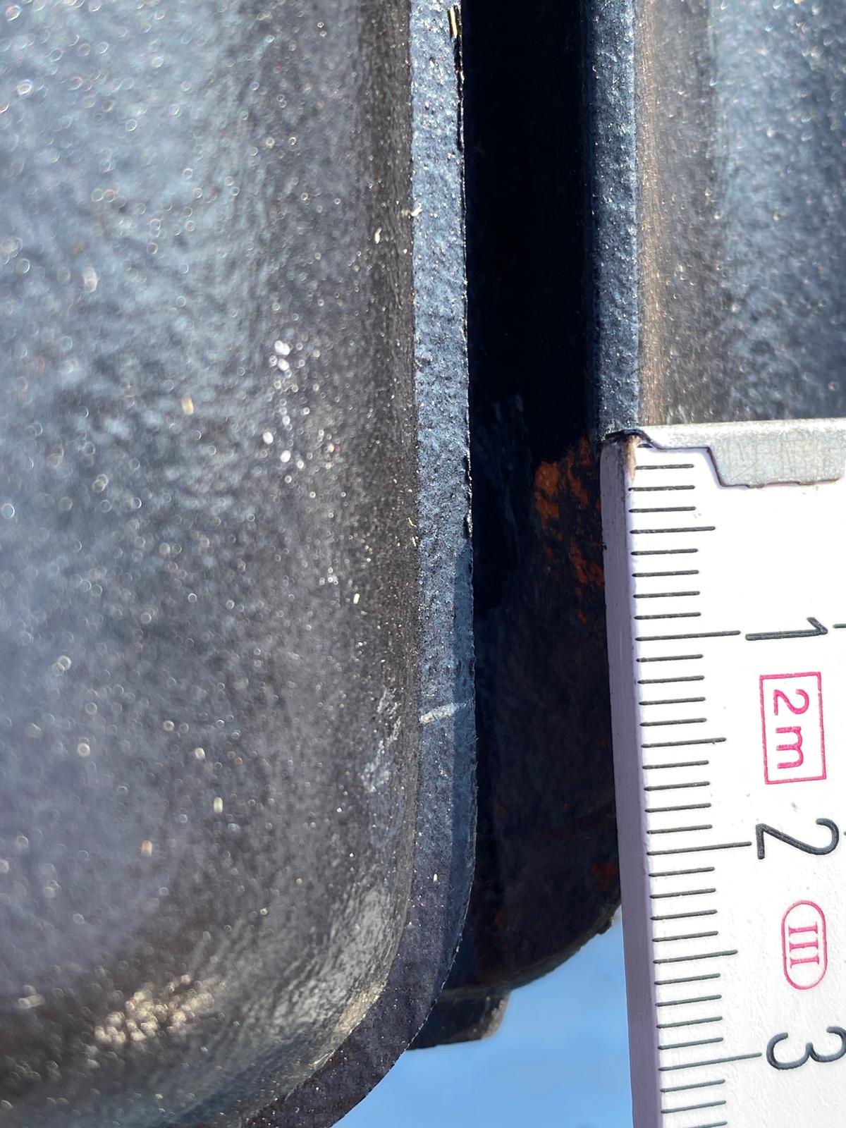

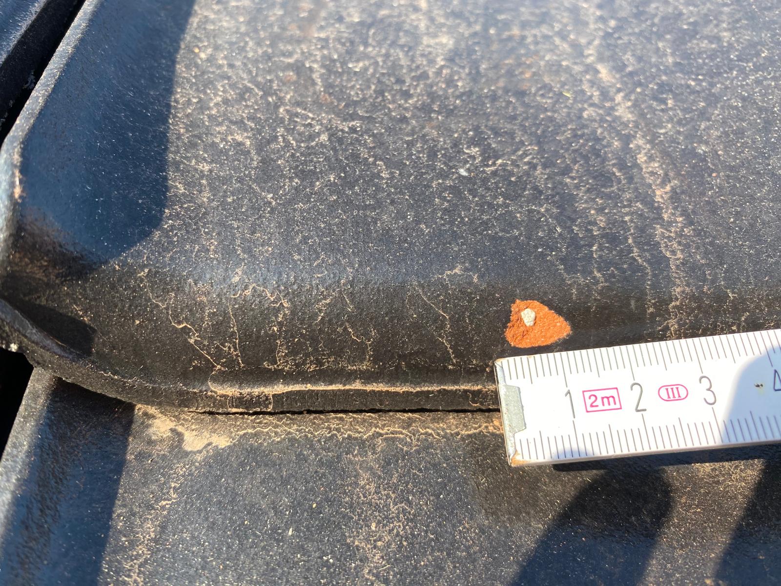

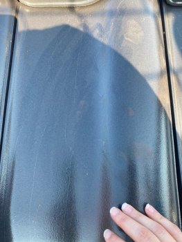

Hallo zusammen, bei uns wurde das Dach eingedeckt. Als wir uns das Dach angeschaut haben, haben wir etliche Ziegel gesehen, die kleinere bis größere Schäden (Abplatzungen) vorweisen (anbei ein paar Beispiele). Unser Bauträger meint, dass Dachziegel zur Grobkeramik gehören und damit Abplatzungen bis zu einer Größe von einem 2 Euro Stück zugelassen sind. Die Dachdecker wollen die Stellen jetzt übermalen, sodass man es optisch nicht mehr sieht. Ist das normal und wisst ihr, wo ich diese Regelung nachlesen kann?

Sind es derart viele Ziegel mit größeren Abplatzern das ein umsetzen nicht zu eurer Zufriedenheit führen könnte? Ich habe das auch selbst gemacht bei unserem Dach. Da nehmen die kaum Rücksicht drauf, das ist ärgerlich. Ich habe auf die Schnelle was von 7mm gelesen was Abplatzer angeht. Das halte ich aber für zu pauschal wenn überhaupt anwendbar. Anmalen (mit was?) dürfte auch nicht ewig halten.
Die Frage ist, seht ihr die Stellen vom Boden aus oder geht es euch prinzipiell um die Langlebigkeit bzw. die temporär gestörten Beschichtungseigenschaften?
Klar da setzt sich wohl schneller Moos an, aber nicht signifikant.
*Edit:
Diese „schiebekratzer“ sind zu akzeptieren, die verschwinden schnell.

Leider sind es wirklich viele Ziegel (in manchen Reihen ist keiner betroffen, in anderen fast jeder) und man sieht es auch vom Boden. Aber uns geht es insbesondere um die Langlebigkeit. Ich habe etwas Sorge, dass die Abplatzungen mit den Jahren größer werden, z. B. durch Nässe und Kälte im Winter, und wir nach jedem Winter nachbessern müssen.
