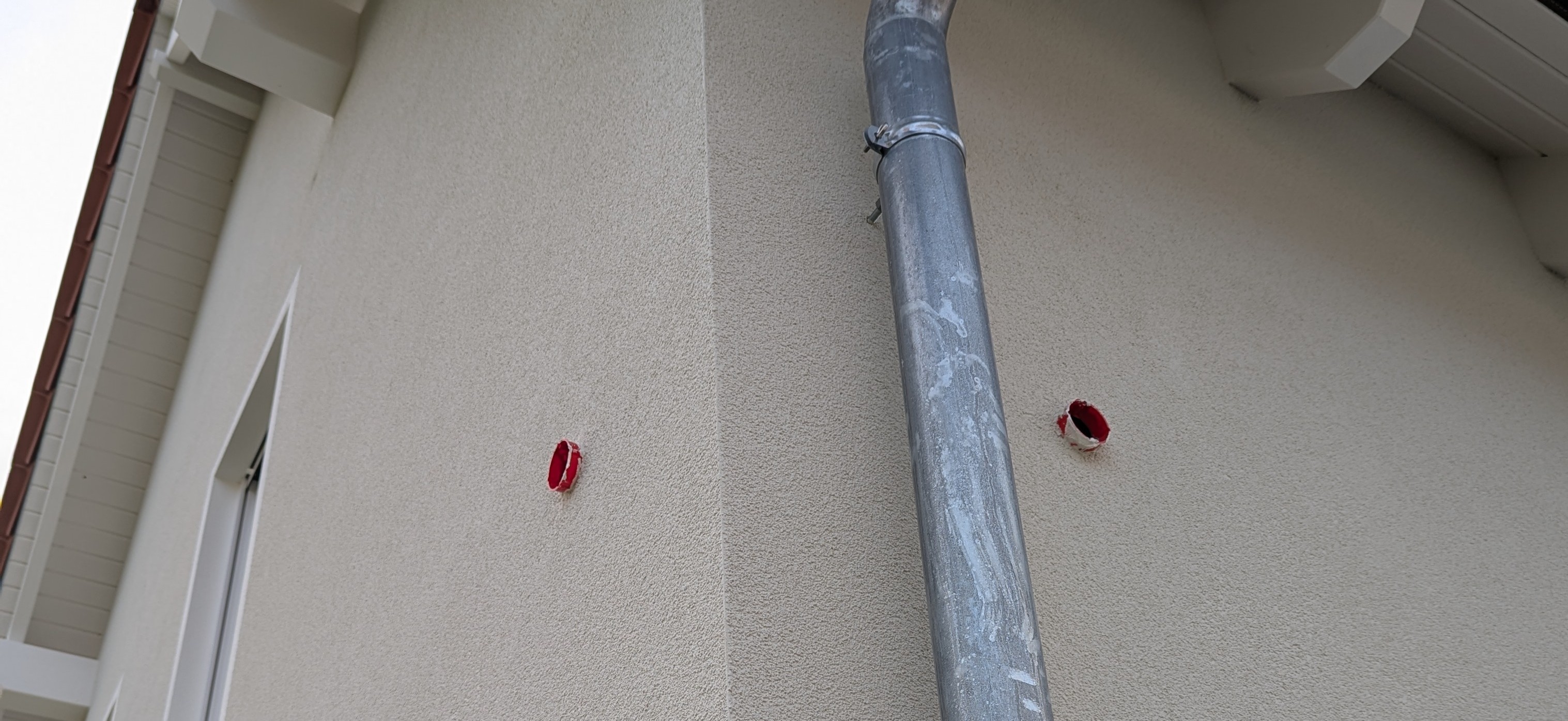

Haben uns vom Elektriker für Außenkameras Strom legen lassen. Die Unterputzdosen ragen nun mehrere Zentimeter über den Putz. Ist das normal? Wie soll daran eine Außenkamera oder eine Abdeckung anbringen, ohne dass es total doof aussieht? Was meint ihr?

Ist das wirklich die Dose, oder nur der Putzausgleichsring? Falls letzteres, kann man den gegen einen schmaleren tauschen.

Kaiser-Unterputzdosen sind schwarz oder grau, die Ausgleichsringe sind rot. Ist also sehr wahrscheinlich.
Ich kann mir schon aus Spritzschutzgründen nur schwer vorstellen, daß für eine Außeninstallation Unterputzdosen die richtige Wahl sein sollten.
