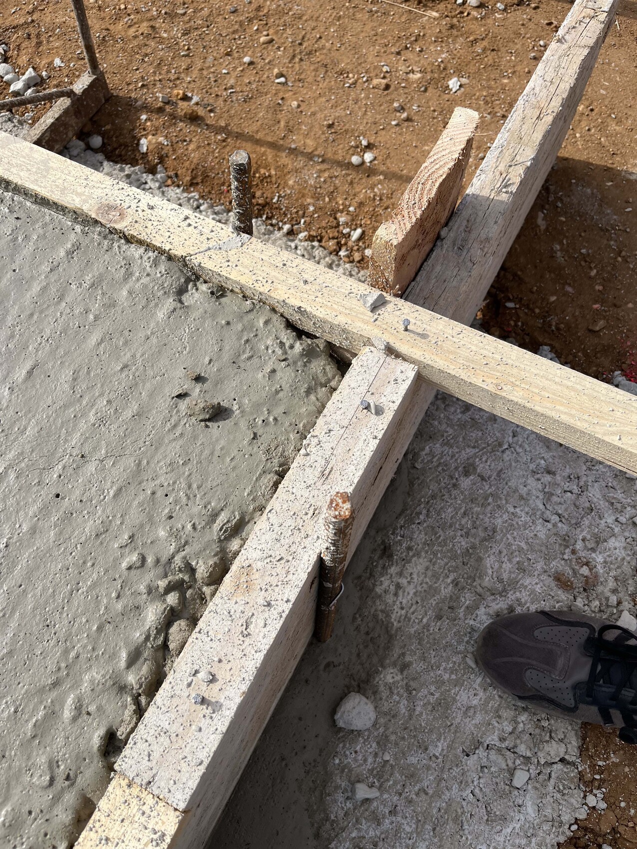

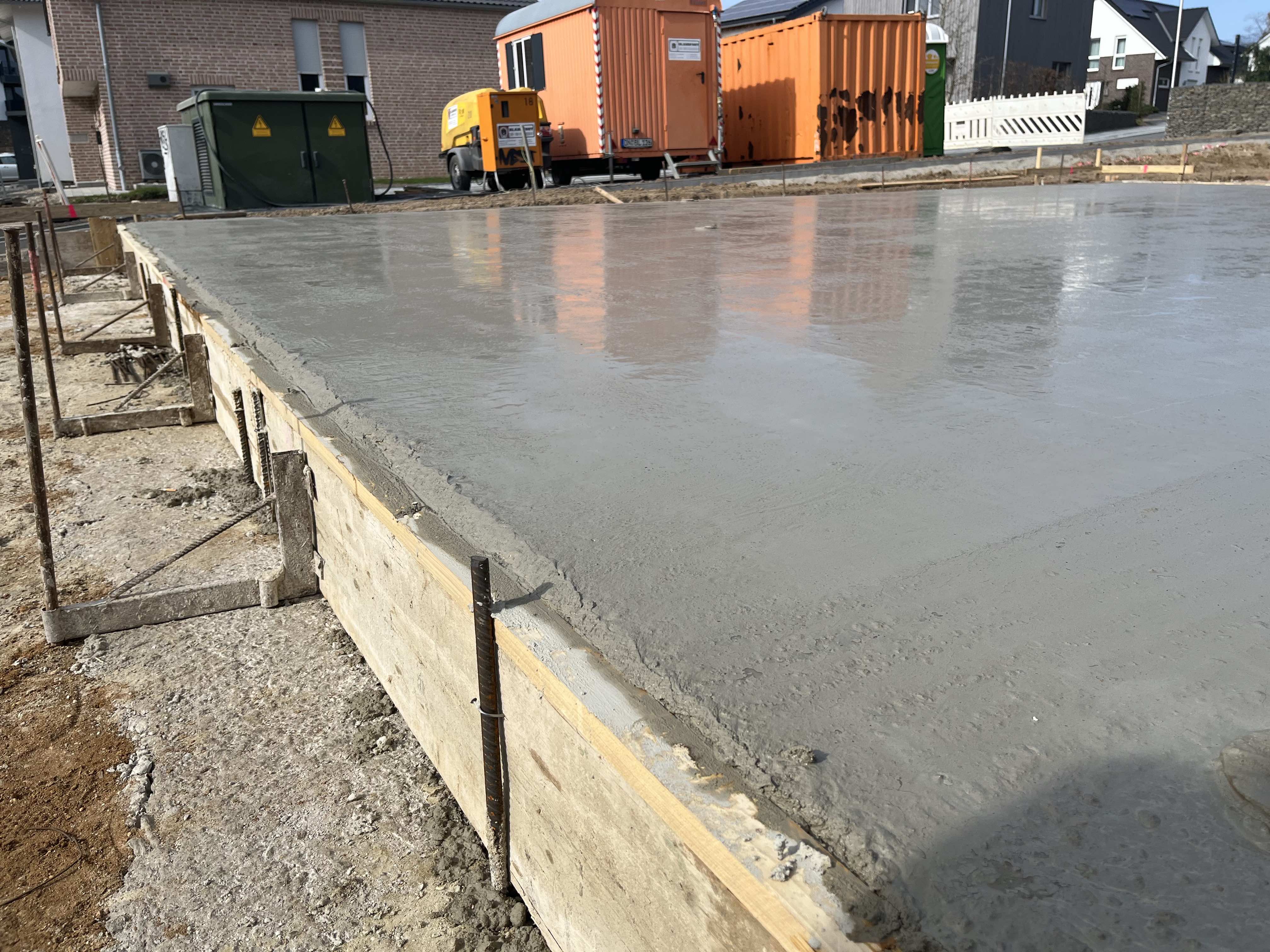

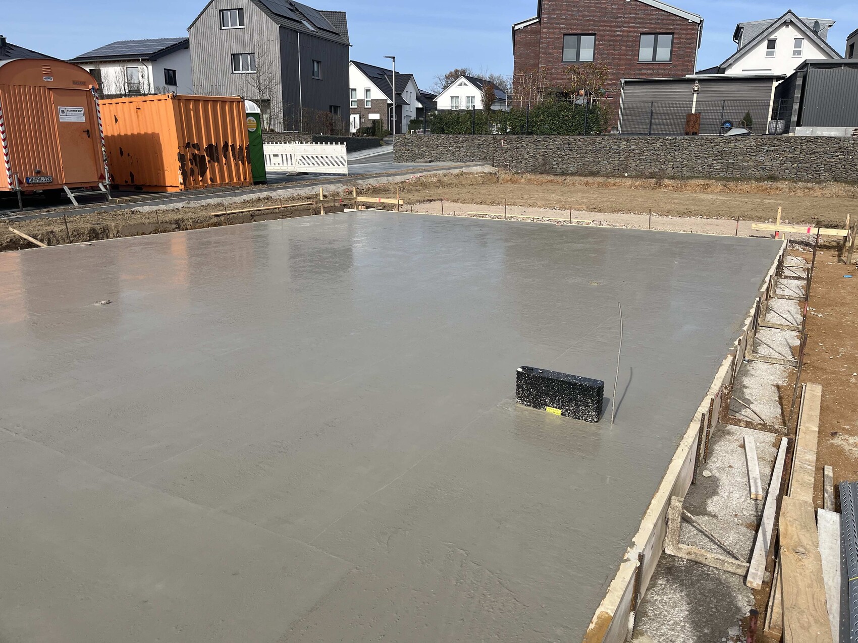

für unser Einfamilienhaus wurde gestern die Bodenplatte (von einem Drittunternehmen) gegossen. Dabei ist uns 2h nach Fertigstellung aufgefallen, dass an den Rändern der Schalung Absackungen und (potentielle) Kieselnester des Betons aufgetreten sind (siehe Bilder).

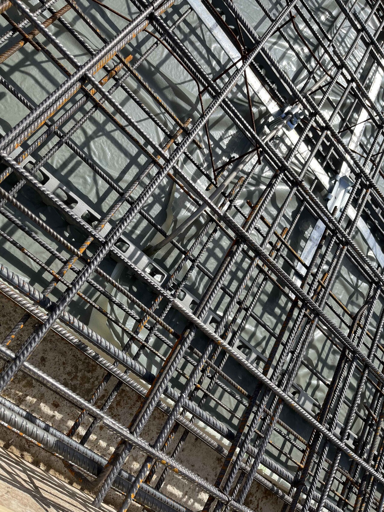

Vermutlicher Grund: Man erkennt auf den Bildern, dass Wasser und Zement unter der Schalung ausgetreten ist und entsprechend neben der Schalung als nasse Zement-Pfützen sichtbar wurden. Wir vermuten, dies liegt daran, weil die PE-Folie nicht bis an den Rand der Schalung verlegt wurde (wie auf Bild sichtbar) und auch im restlichen Bereich Lücken/Risse aufwies. Es handelt sich übrigens um WU-Beton 25/30.
Nun zu unserer Frage: Ist diese Bodenplatte so überhaupt nutzbar/reparierbar oder sollen wir auf einen Rückbau bestehen? Unsere Bedenken sind, dass die Bodenplatte nicht wasserundurchlässig sein wird (durch falsche Konsistenz: Kieselnester) und die Hausmauern am Rand der Platte keinen stabilen Halt finden werden.
