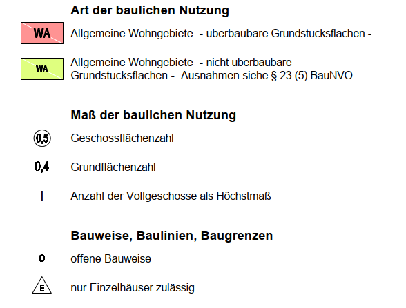

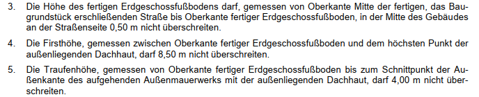

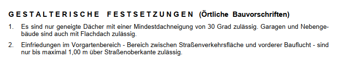

Hallo allezusammen,
ich möchte gerne ein Haus bauen, und habe da so meine Wünsche.
Ich würde gerne ein Haus mit zwei Vollgeschossen bauen wollen. Der Bebauungsplan schränkt vieles ein, aber es steht dort,
dass wenn alles eingehalten wird, ein Haus mit 2 Vollgeschossen errichtet werden kann.
Ich wollte mal fragen, ob ihr mir sagen könnt, mit welchen maßen das möglich ist.
Hier die Angaben aus dem Bebauungsplan
Ausschnitt eines Plans: Höhenbegrenzungen für Erdgeschossfußboden, Firsthöhe, Traufenhöhe.
Gestalterische Festsetzungen: geneigte Dächer (mind. 30°) und Einfriedungen max. 1 m über Straße.
Infotafel zur baulichen Nutzung: GFZ 0,5, GRZ 0,4; Vollgeschosse I; offene Bauweise; Einzelhäuser.
Baugrundstück Plan mit WA-Zone, farbige Flächen und Beschriftung WA
Vielen Dank für eure Unterstützung.

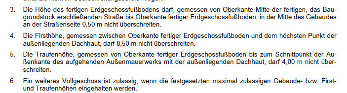

hanghaus2023
Gibt es Einschränkungen zu Dachaufbauten?
"Der Bebauungsplan schränkt vieles ein, aber es steht dort,
dass wenn alles eingehalten wird, ein Haus mit 2 Vollgeschossen errichtet werden kann."
Wo steht das?
Den kann ich leider nicht zurückgeben - Deine Unterstützung mit dem Minifitzelplanausschnitt ist wenig hilfreich, Dir mehr als die Essentials zu antworten, die meine Vorredner bereits genannt haben. Man erkennt nichts über eventuelle Aufzehr der genannten Höhen durch schrägen Höhenverlauf der Erschließungsstraße.
In einem anderen Abschnitt als Deinem vielleicht. Ich erkenne jedoch keinen Hinweis darauf, daß es hier derer mehrere gäbe.
Das ist eigentlich nur dann sinnvoll, wenn sich Dein Raumprogramm so aufteilt, daß die Flächenbedarfe beider Geschosse gleich sind. Hier schränkt Dich dann die Geschossflächenzahl von 0,5 dabei ein, die Grundflächenzahl von 0,4 auszunutzen. 0,5 : II ergäbe 0,25, Du verschenktest also 37,5% Deiner möglichen Grundfläche bzw. benötigtest ein um 60% größeres Grundstück, um die gleiche Grundfläche zu überbauen. Das ist ein ziemlich üppiger Preis für die Vermeidung von Dachschrägen.
