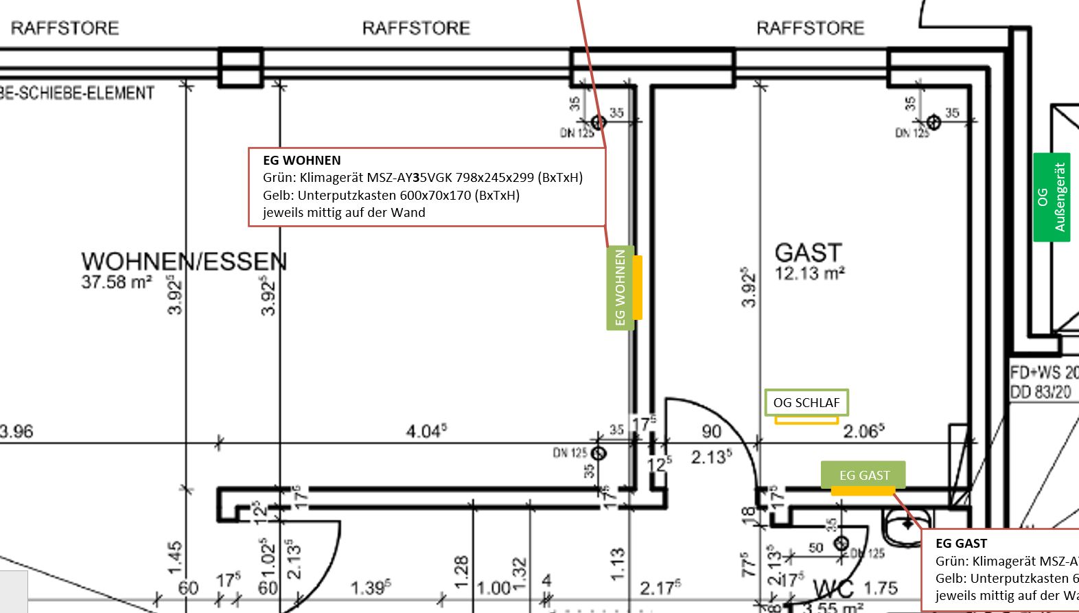

Hallo Community,
wir planen derzeit den Neubau eines KfW55 Einfamilienhaus mit Wärmepumpe und Kontrollierte-Wohnraumlüftung. Wir wissen, dass wir durch Beschattung die Hitze gut draußen halten können, jedoch wollen wir bei Extremwetter und vllt. mal achtlosen Kindern nicht Wochen brauchen um die Hitze wieder aus dem Haus zu kriegen. Deshalb wollen wir im OG aber auch im Südwest ausgerichteten Wohnbereich Klimageräte installieren. Die Klimaleitungen sollen allesamt über die abgehangene Decke im Gästezimmer zum Außengerät auf die Garage laufen. Problematisch sind die Kondensatleitungen: Für das Gerät im OG, sowie das im EG Gästezimmer können wir den Kondensatablauf vor den Siphon des Waschbeckens im WC führen. Für das Gerät im EG Wohnzimmer schaffen wir dies nicht ohne weiteres, wir sehen die folgenden Optionen:
  1. Separaten DN35 Abfluss vom Bauträger in der Bodenplatte vorsehen lassen, der in der Wand zwischen Wohnen und Gast liegt
    1. Bei Anschluss ans Schmutzwasser benötigen wir noch einen UP Siphon (z.B. dallmer klima siphon)
    2. Anschluss ans Regenwasser ist nach meinem Verständnis nicht erlaubt
    3. Kleine Sickergrube unter der Terrasse vorsehen: Klappt sowas auch bei unserem mergeligen/lehmigen Boden? Ist natürlich nur schwer revisionierbar, wie ist sowas auszuführen?
  2. Kondensatpumpe vorsehen und das Kondensat über die Decke im Gästezimmer ebenfalls bis zum Waschbecken im WC führen
  3. Kondensatschlauch stumpf durch eine Kernbohrung nach außen führen, heißt also quer durch die Wand zwischen Wohn- und Gästezimmer schlitzen, dann nach unten und raus
Eigentlich fände ich Option 1.3 am charmantesten, aber der Klimatechniker gibt keine Garantie das sich das Wasser nicht vllt. zurückstaut und es aus dem Gerät tropfen wird. Er favorisiert natürlich die klassische Option 3. Was würdet ihr machen? Wo seht ihr die vor und nachteile?
Ob die Klima grundsätzlich nötig ist? Weiß der Teufel! Wir werden es herausfinden. So oder so möchten wir einfach bautechnisch die beste Lösung für den Kondensatabflauf finden.
Danke euch im Voraus
Viele Grüße
Dash
