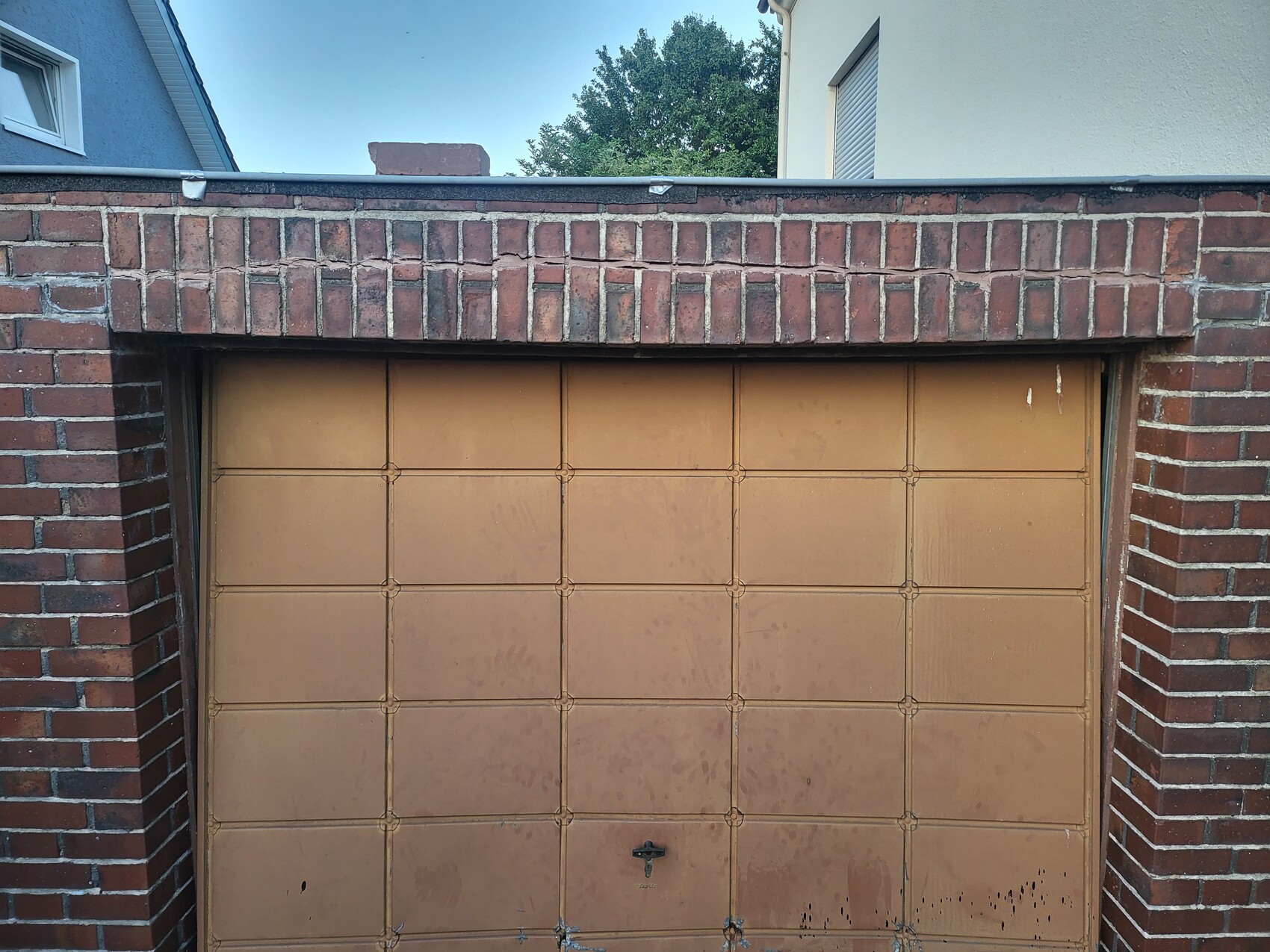

Guten Tag,

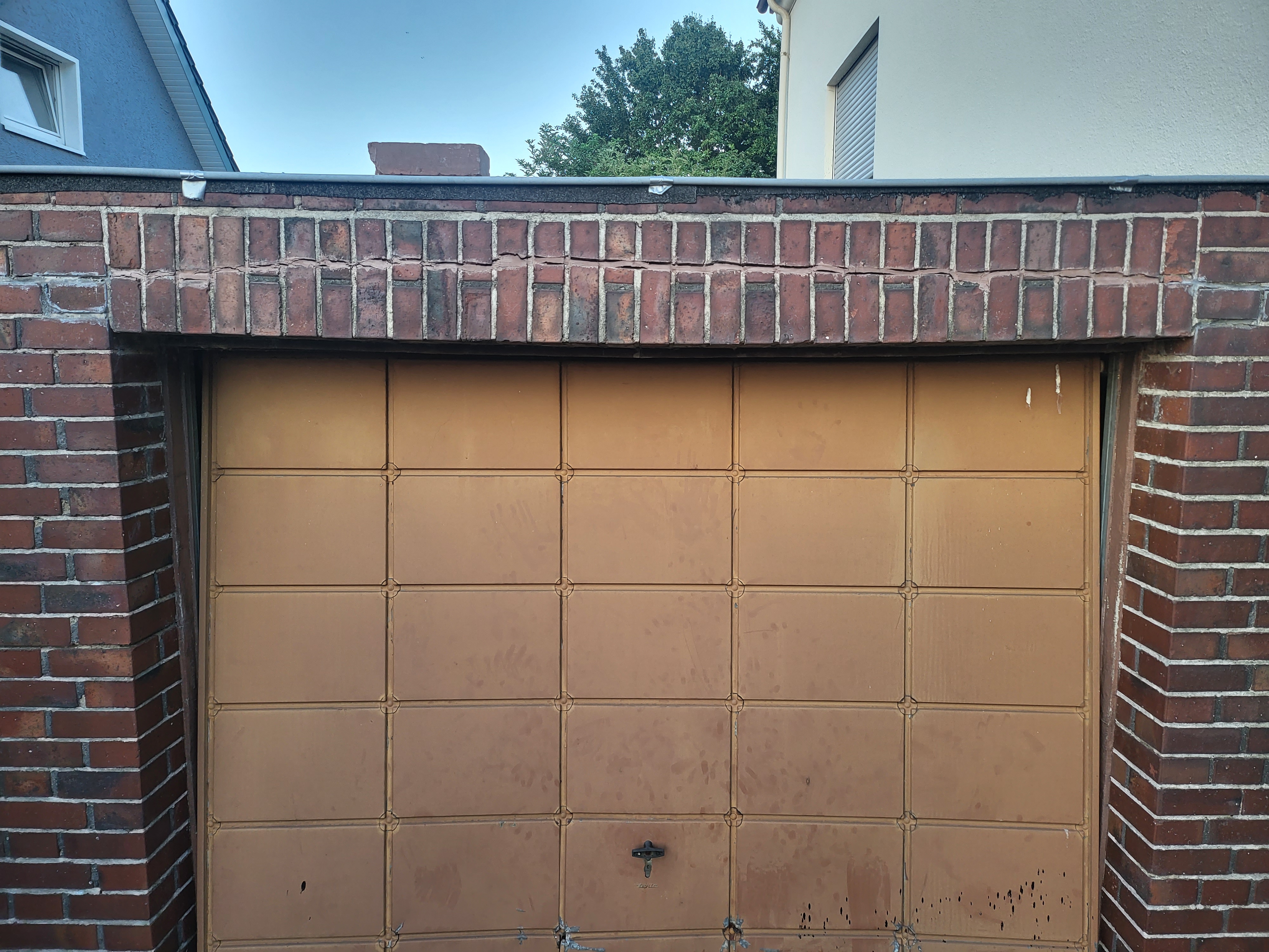

an meinen Altbau (BJ 1938) ist eine Garage angebaut. Der Sturz hängt merklich durch und in den Ziegeln geht ein großer Riss über die gesamte Breite über dem Garagentor:
Der Riss scheint mit Silikon abgedichtet worden zu sein.

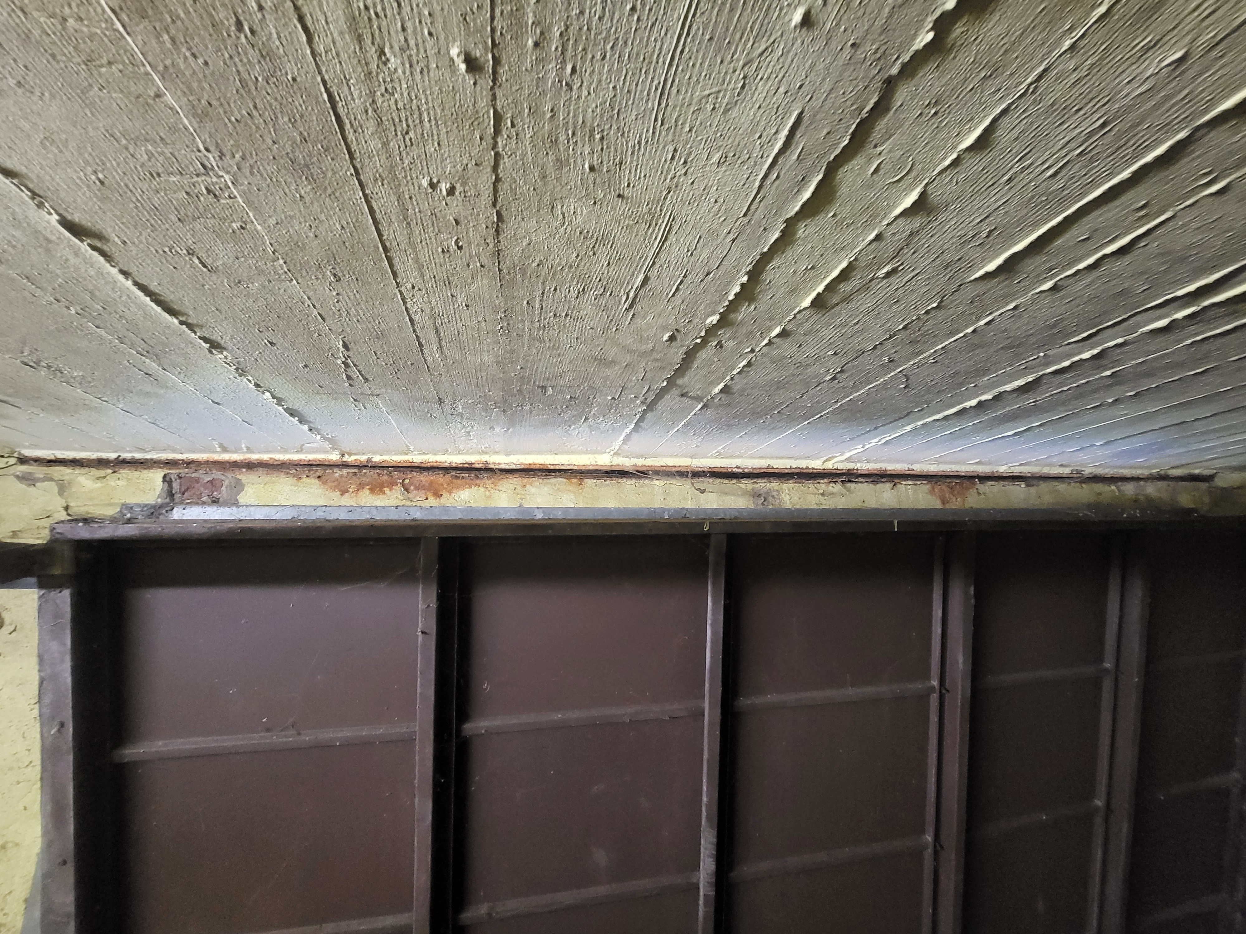

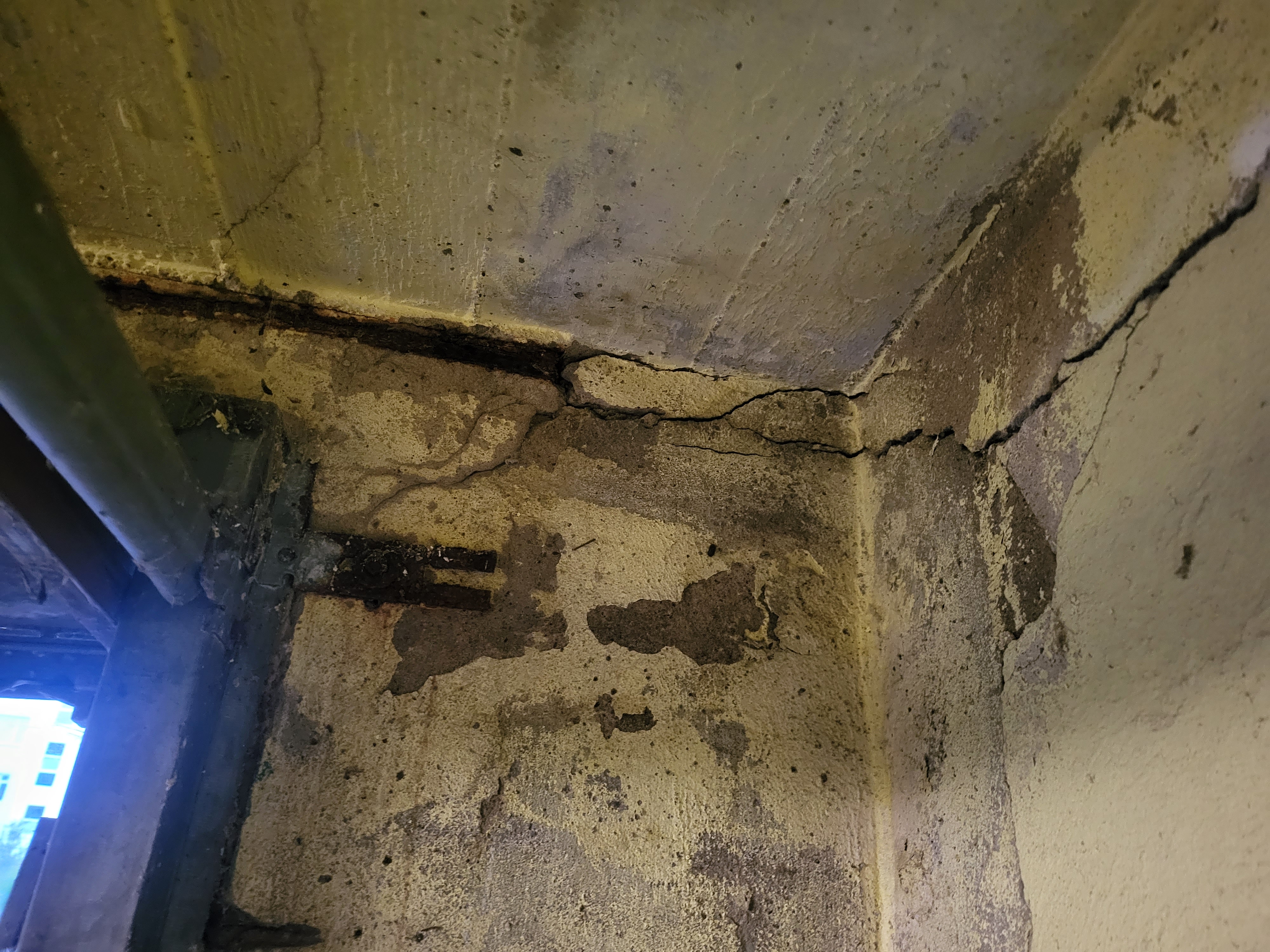

Von Innen sieht das Ganze so aus:

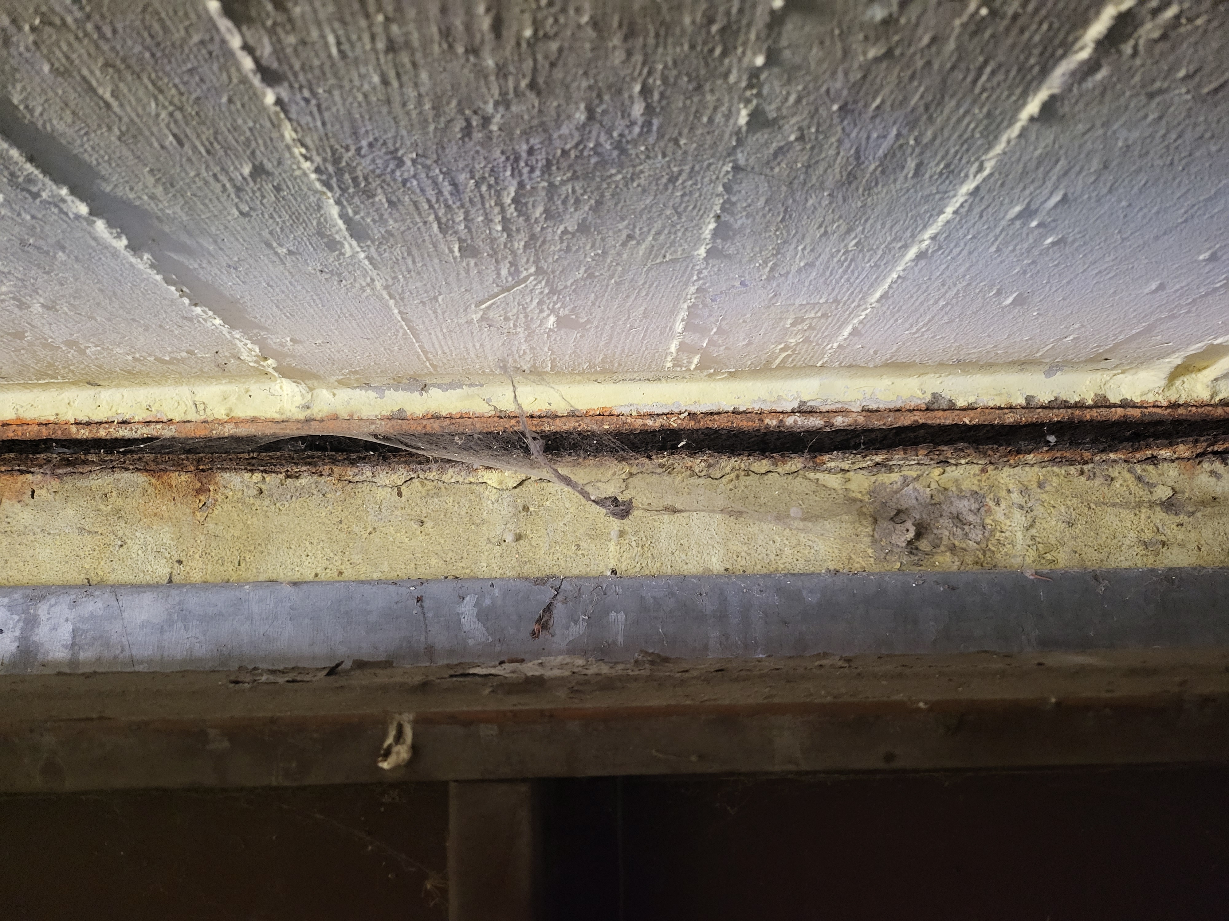

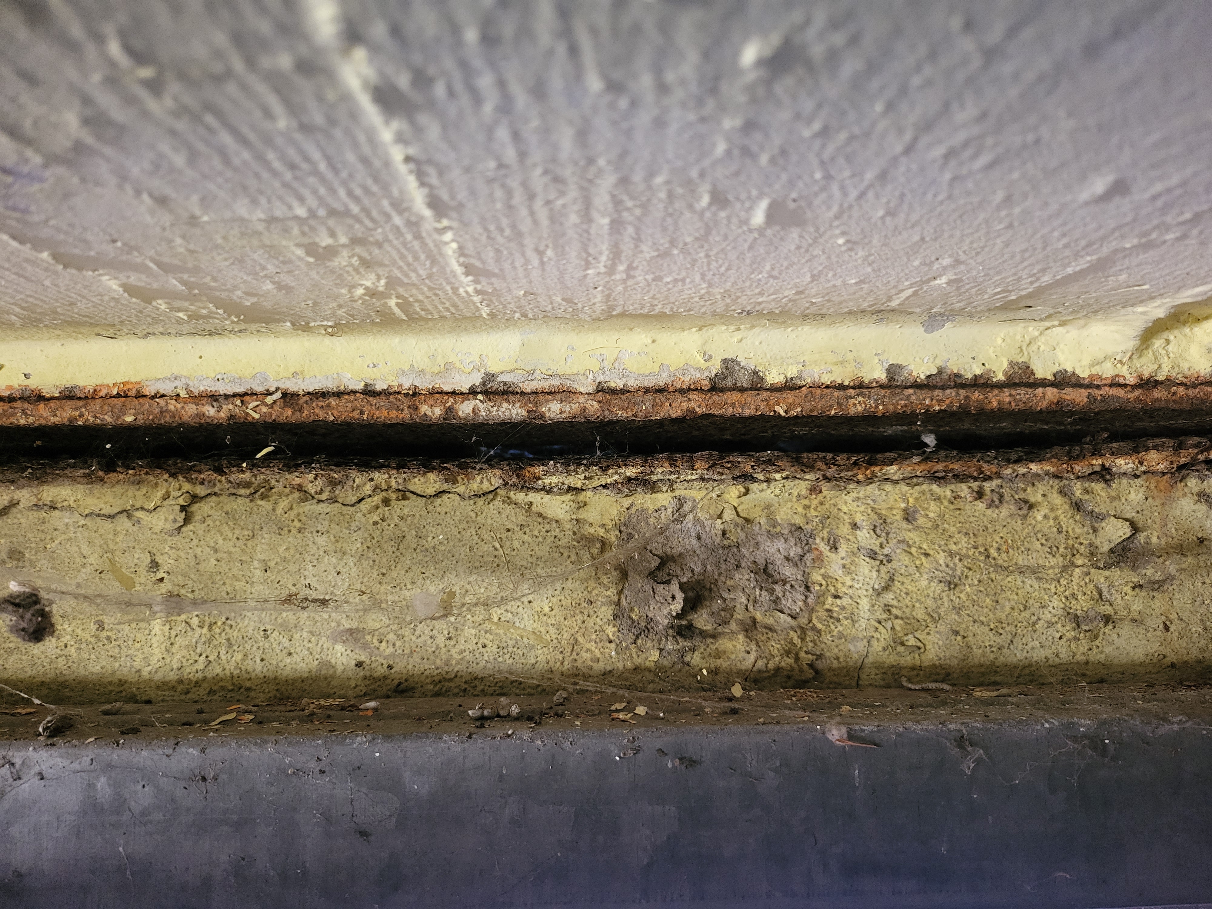

Man sieht einen etwas rostigen Stahlträger und ebenfalls einige Risse an den Seiten. Über dem Garagentor scheint sich das Mauerwerk unter dem Stahlträger von diesem gelöst zu haben.
Meine Fragen wären nun folgende:
- Muss bzw. kann der rostige Stahlträger ausgetauscht werden oder ist es normal, dass dieser oberflächlich Rost ansetzt.
- Es scheint so, als ob sich "nur" das Mauerwerk unter dem Stahlträger durchbiegt. Muss bzw. kann das ausgetauscht werden?
- Ist durch den Schaden die Statik der gesamten Garage beeinträchtigt?
Ich weiß, dass so etwas aus der Ferne natürlich schwer zu beurteilen ist, aber für ein paar Einschätzung wäre ich trotzdem dankbar.
Viele Grüße!

Ich würde dringend zu einer Reparatur raten.
Den Schaden kann man erst beurteilen, wenn die zerbrochenen Ziegel und am Stahltraeger der Rost entfernt wurde.
Du kannst ja mal eine Richtlatte unter die Decke halten um zu sehen ob die Betondecke sich auch durchgebogen hat.
Wenn das nur Oberflächenrost ist, ist das mMn unbedenklich.
Mich wundert es, das die zerbrochenen Ziegel nicht schon runter gefallen sind.
MMn sollte die Betondecke das Bauwerk zusammen halten. Die gebrochenen Ziegel haben einen Bogen gebildet, der nach außen drückt. Wenn diese Ziegel entfernt werden sollte die Gefahr gebannt sein.
Da hast Du Recht.
Lass das unbedingt von einem Fachmann vor Ort anschauen. Die gebrochenen Ziegel können jeder Zeit runter fallen. Bitte den Bereich absichern. Garage nicht mehr benutzen.

Ich gebe mal Entwarnung. Der Stahlträger rostet, das ist völlig normal. Es schadet auch nicht. Ich habe hier Gebäude mit Gewölbedecken die in Stahlträgern enden und die um die Jahrhundertwende eingebaut worden, teils noch früher. Also 1880. Dazu hatte mir mal ein alter Maurer gesagt, die werden nie durchrosten und biegen sich immer ein wenig durch.
sieht halt optisch nicht so schön aus, aber erfüllt immer noch seine Funktion. Und entrosten muss man da gar nichts, der rostet auch die nächsten hundert Jahre nicht durch.

Also um den Stahlsturz musst du dir keine Gedanken machen. Ja klar, schön ist anders aber statisch vermutlich immer noch bei 99,5% seiner ursprünglichen Tragkraft. Meiner Meinung nach geht die größte Gefahr von den herabfallenden Klinkern aus. Wie auch immer sie am Sturz befestigt waren, diese Verbindung ist quasi komplett dahin. Hier würde ich schnellstmöglich handeln, bevor jemand zu Schaden kommt!
Ich würde sogar fast behaupten, dass der Stahlsturz nach wie vor immer noch gerade liegt, nur der Rest darum quasi abfällt?

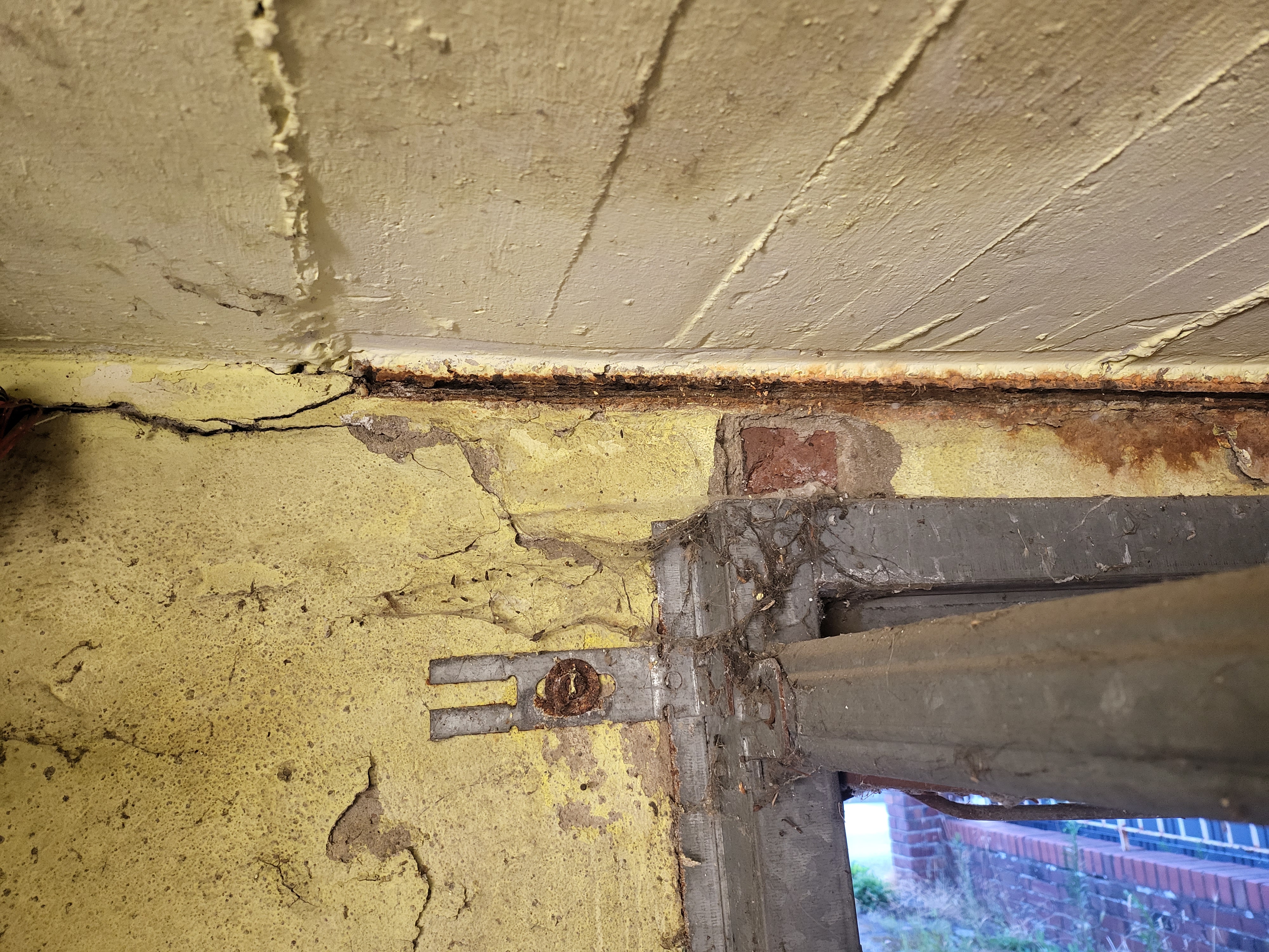

So wie die Dübel oben am Torrahmen aussehen, würde ich hier auch dringend etwas machen lassen. Ist die Garage von innen sehr feucht?
Hier habe ich Bedenken, dass irgendwann mal das Tor samt Rahmen beim Öffnen nach innen fällt.

Ja, lass das AKW nicht explodieren:D. Fachmann...Im ernst, mach halt den kaputten Sturz weg, ersetz die Klinker oder mach was mit Schalung und Beton. Ich hatte ne Garage aus nem ähnlichen BJ, da war der Klinkersturz auf nem Holzbrett aufgebaut. Hielt auch etliche Jahrzehnte
