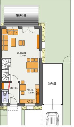

wir haben im Eingangsbereich eine Nische zwischen Treppenhaus und Gäste-WC
Wir wollen da eine Schiebetür (Rot Markiert auf dem Grundriss) einbauen, damit wir eine kleine Abstellkammer bekommen die nicht sofort einsehbar ist.
Für eventuell Jacken Schuhe, Staubsauger oder andere Sachen.
Hat jemand von euch eine Ahnung woher ich eine Schiebetür bekommen kann die darein passt?
Breite der Nische ca. 1,10m und Höhe (Deckenhoch) ca. 2,50m
Ich habe schon versucht eine Tür zu finden, aber ich suche wahrscheinlich nicht nach den richtigen Begriffen.
Könnt ihr uns weiterhelfen woher wir eine Schiebetür bekommen können in Weiß?
oder hättet ihr eine bessere Idee mit dem Platz was anzufangen?
Rückwand können wir nicht zumachen, da da der Heizkreisverteiler ist

ich würde nicht bei Türbau gucken, sondern bei Möbelbau,
online Shop eines Schwedischen Möbel Hauses zb,
alternativ Einbauschrank Hersteller
Na, die Schiebetür würde doch beim Öffnen über die WC-Tür gleiten müssen. Da wäre dann die Zarge der WC-Tür zu beachten.
Vertikal-Lamellenvorhang oder so etwas fände ich da praktischer. Da gibt es schicke Teile. Und wenn das dann geöffnet ist, kann das WC auch genutzt werden.

macht das schwedische Möbelhaus auch anfertigungen auf Maß? ich denke nicht das wir das als Standardmaß bekommen werden
Sorry hatte ich vergessen zu erwähnen.
Wir hatten eine 2-geteilte Tür angedacht.
Also zb links die Hälfte Fest und Rest beweglich
oder 1/3 fest und 2/3 beweglich je nachdem wie viel Platz zum WC noch ist.
Die Schiebetür soll das WC aufjedenfall nicht blockieren
Ein Vorhang kommt nicht in Frage da ein Vorhang zu empfindlich bei Durchzug ist und das kann im Eingangsbereich schnell passieren

Der Schreiner wäre meine erste Anlaufstelle damit es nach was aussieht.
Und 2 Türen, die hintereinander laufen,
der Festteil verkramt oder bleibt ungenutzt

ist wahrscheinlich die teuerste Lösung.
Ich hatte gehofft dass man das bei einem OnlineShop auf Maß bestellen könnte.
Mir fällt für die Suche nicht der richtige Begriff ein.
Bekannte von uns haben ein Haus gekauft und da wurde das auch so gelöst und wir fanden das gar nicht schlecht.
