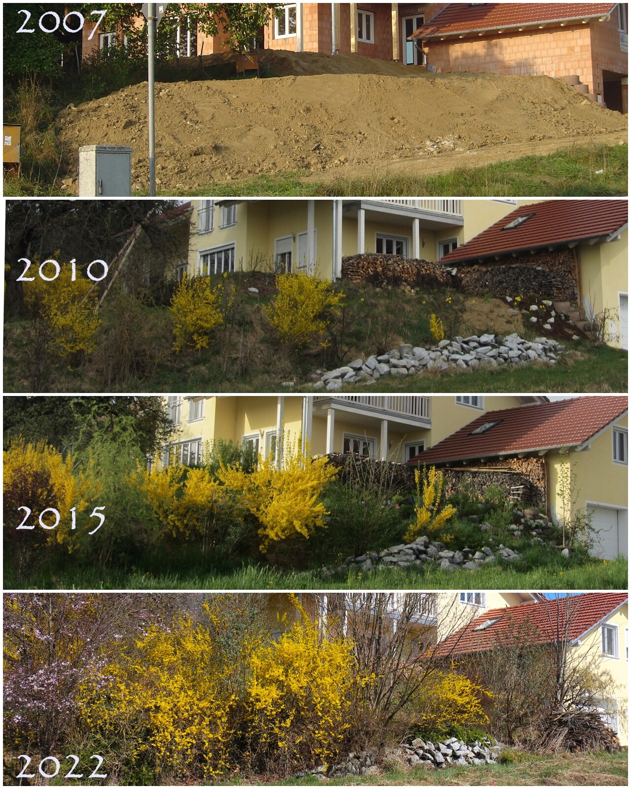

felicitias_105.10.23 14:47An unserer Böschung habe ich gepflanzt:
Haselnuss, Sommrflieder, Liguster, Holunder, Forsythie, Wildpflaume, Schneespiere, Korkenzieherweide, Pfaffenhütchen, Hartriegel
Bis auf zwei Sommerflieder habe ich alle Pflanzen von Nachbarn oder Freunden als kleine Ableger bekommen.
Im Sommer ist alles sehr dicht zugewachsen, was uns wichtig war, weil wir an einer viel befahrerenen Straße wohnen.
