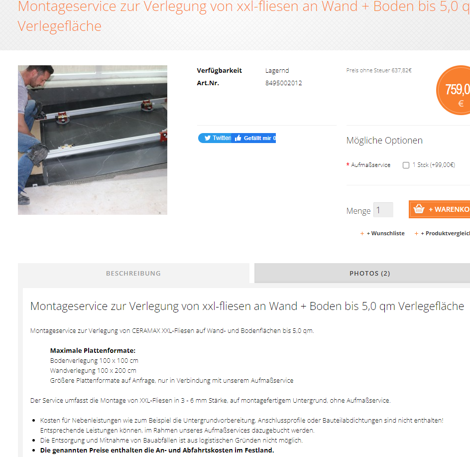

Hallo, hat jemand eine Preisindikation für das Verlegen von Großformatfliesen 1,20 x 2,78 m im Bad? Hier möchte ein Fliesenleger 200 EUR/m2 inkl Kleber für das reine Verlegen. Alle anderen Arbeiten (Löcher Bohren, Abdichten etc.) sind noch einmal separat aufgeführt.
Es geht wirklich nur um eine Indikation, um zu einschätzen zu können ob das Angebot seriös ist. PLZ 5, Region Eifel. Vielen Dank!

Das Angebot ist nicht gleich unseriös, nur weil es pauschal (nach Fläche) und nicht nach Aufwand (Zeit) kalkuliert ist. Für reines Verlegen, mit Bruchrisiko bauseits, ist der Preis seriös - ansonsten Dumping. Anfahrt aus dem Rheinkreis on top, in der Eifel selbst verstecken sich solche Talente eher selten. Zu einem Wunsch "off Limits" gehört auch ein Preis "Carte blanche" :)

Absolut in Ordnung der Preis. Du wolltest wohl DIE Fliesenleger schreiben. Denn es kommen bei der Größe eher drei bis vier Personen zu Dir.

Bei mir ähnlich teuer gewesen.
1 Meister
1 Geselle
2 Azubis.
War echt Arbeit für die Mannschaft...mussten über das Gerüst rein, da die Fliesen nicht durchs Treppenhaus gepasst haben.
Würde ich wieder bezahlen, finde die Fliesenleger nicht überbezahlt.
