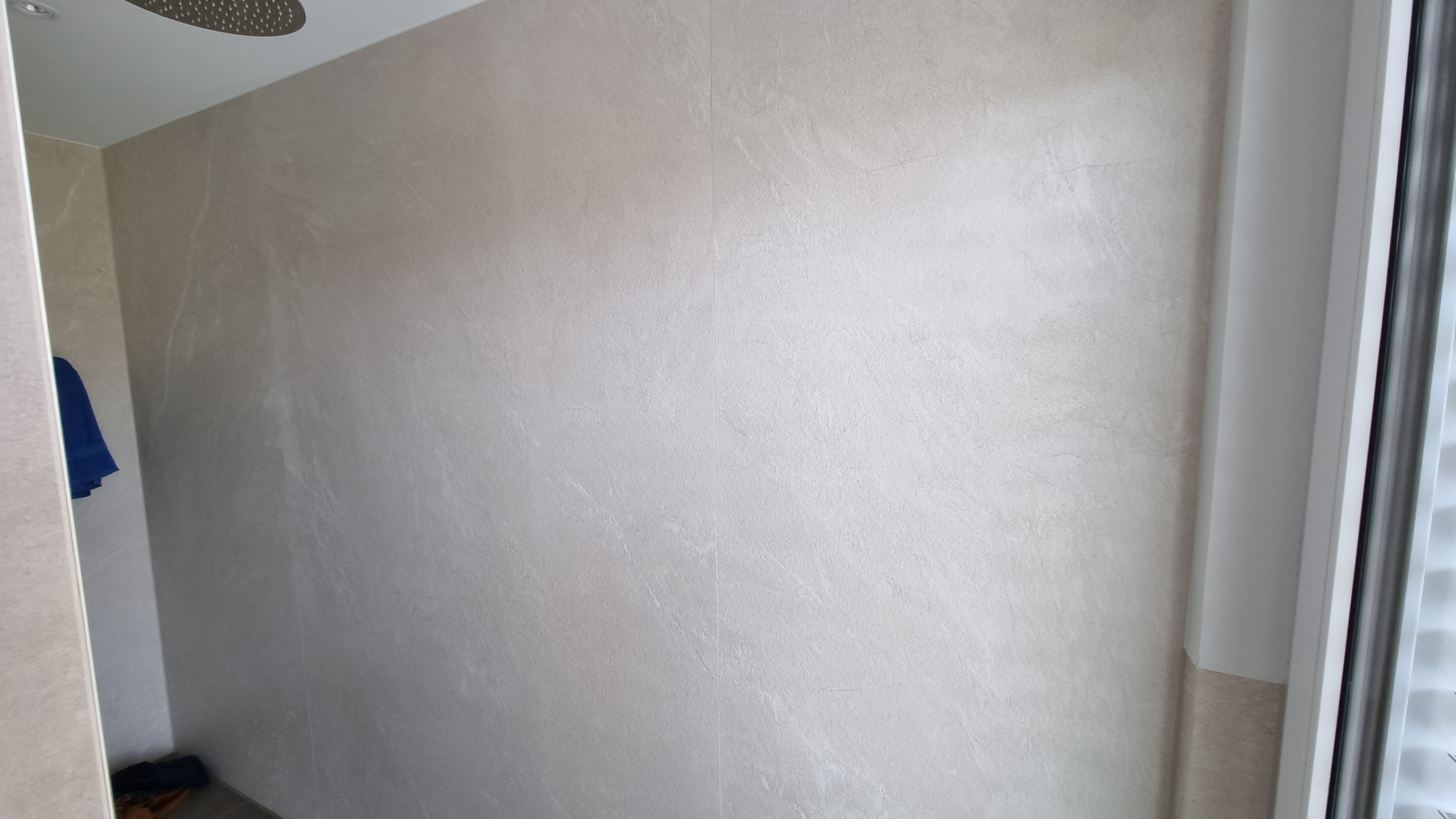

Martial.white 10.09.2022 13:20
Bei mir ähnlich teuer gewesen.
1 Meister
1 Geselle
2 Azubis.
War echt Arbeit für die Mannschaft...mussten über das Gerüst rein, da die Fliesen nicht durchs Treppenhaus gepasst haben.
Würde ich wieder bezahlen, finde die Fliesenleger nicht überbezahlt.
kati1337 10.09.2022 17:08
1 Meister
1 Geselle
2 Azubis.
Hast du mal Bilder wie sowas dann am Ende aussieht? Kann mir solche Fliesen irgendwie nichtmal richtig vorstellen.
