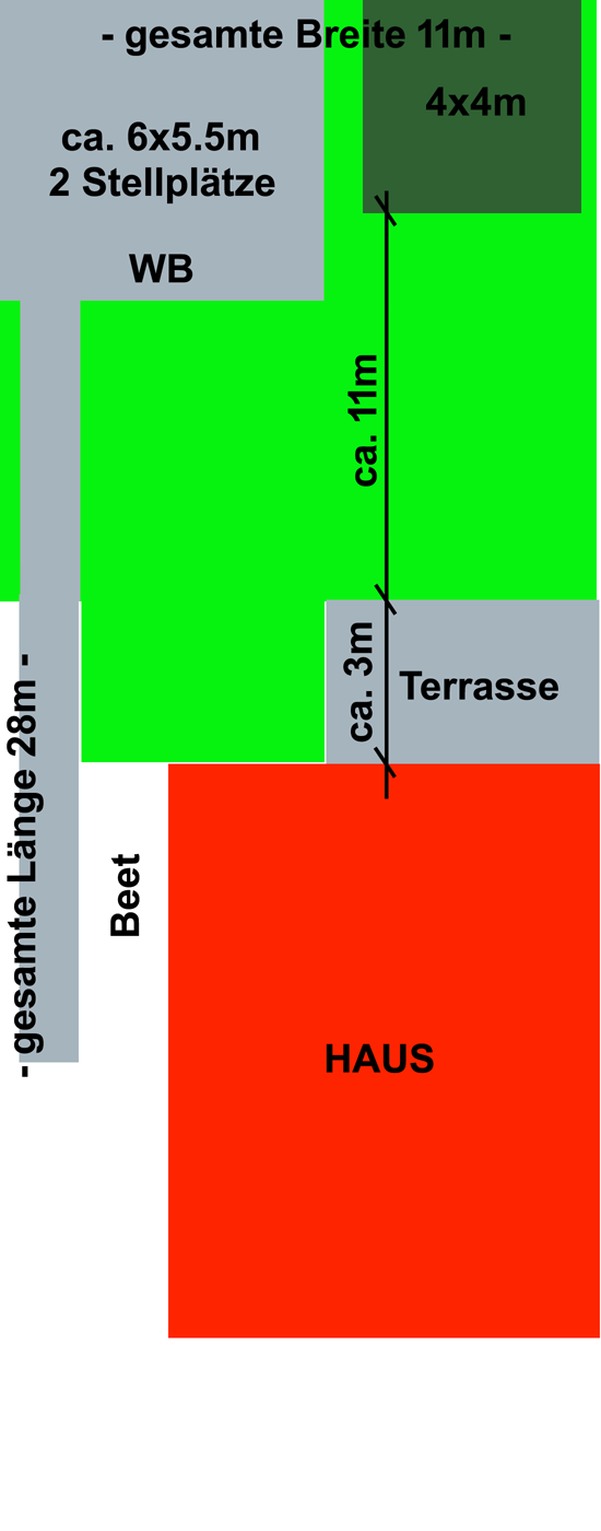

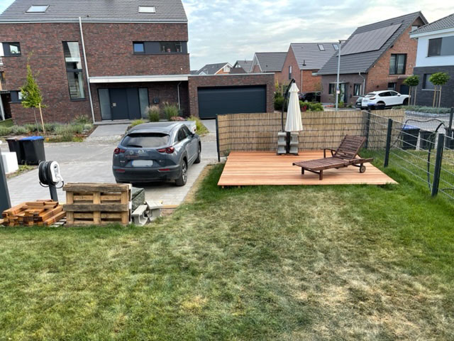

Wie kann ich mein 4x4m Holzdeck vor Sonne schützen & begrünen?

okay, die Pergola von @SaniererNRW123 gefällt mir ganz gut, fehlt nur die Begrünung (Rankgerüst?)
Darf ich fragen welche Abmessungen die Pergola hat (ist die gekauft oder selbst gebaut? Was hat die ca. gekostet?)
2D Baugrundstücks- und Hausplan mit Terrasse, Beet und Grünflächen farblich markiert
Gartenansicht mit Baum, Holzterrasse, Holzstapel und Autos vor Häusern.
auch mein Rasen ist nicht mehr ganz grün, kann ja schlecht jeden Tag wässern. Warte auf Regen :oops:
Vorstadt-Garten mit Holzdeck, Lounge-Sessel, Sonnenschirm, geparktes Auto, Paletten links.

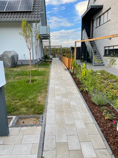

Gepflasterter Weg zwischen modernen Häusern; links Rasen, rechts Garten mit Pflanzen.

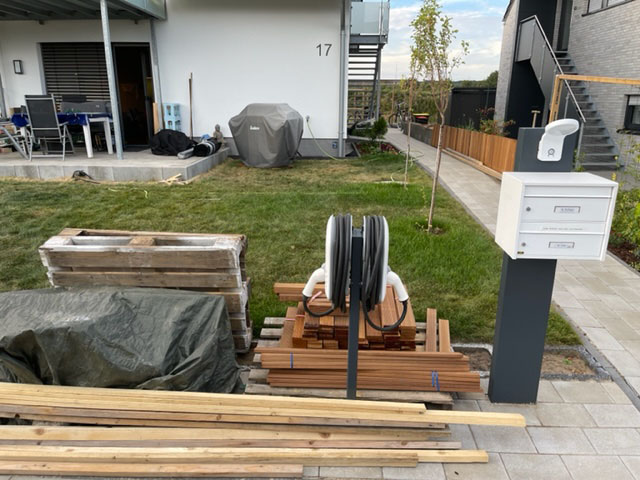

Garten- und Baubereich vor Haus Nr. 17: Holzbohlen, Paletten, Schlauchrolle.

Pergola für den Schatten von oben und zur Straße hin mit Rankpflanzen bepflanzen.
Clematis, Kletterrosen (Rumbler wird zu groß) Geißblatt, Wein

vielen Dank erst mal für die vielen, nahezu gleichen Meinungen und Infos (Pergola begrünt). Habe noch vergessen zu sagen: Dort wo jetzt gerade der "mittelschöne temporäre Sichtschutz" aus Bambus ist, wird gegen Oktober eine Eibenhecke gepflanzt. Könnte mir aber auch vorstellen auf der Innenseite noch ein Rankgerüst mit Wein o.ä. zu begrünen-
