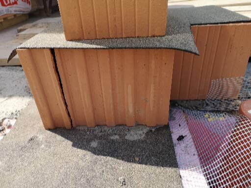

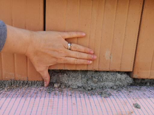

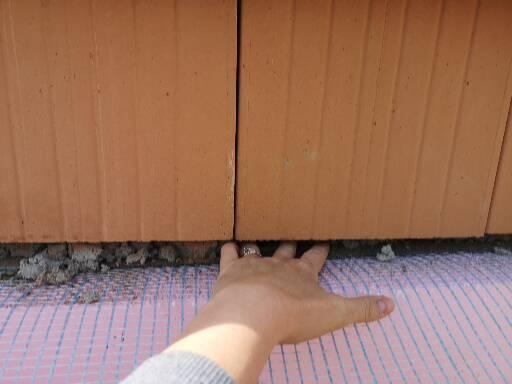

wir bauen ein Einfamilienhaus und haben uns für ein GU entschieden. Leider haben wir von Anfang an große Probleme mit ihnen.
Unser Keller ist inzwischen fertig und nun haben die Maurer die erste Reihe gemauert. Jetzt ist erstmal Stillstand, da aufgrund der Absturzsicherung erst aufgefüllt werden musste.
Wir haben uns die erste gemauerte Reihe mal angesehen und empfinden es als Laien sehr schlecht gemauert. Ist hier jemand vom Fach, der weiterhelfen kann?
Gibt es Vorgaben wie groß Mörtelfugen sein dürfen o. ä?
Es sind auch Steine gebrochen und es gibt Versätze von ca 1 cm in der vertikalen.
Wir haben Sorge, dass sich das ganze auf die folgenden Mauerreihen auswirkt.
Bilder hänge ich an.

die Kellerdecke scheint oben kräftig aus dem Lot zu sein. Natürlich muss die unterste Schicht ausgeglichen werden. Aber da ging schon beim Giesen was schief.
Und was zeigt das 2. Bild? Ist der Stein kürzer als die Anderen und deshalb wurde er nach oben gesetzt?
Die Arbeit sieht nach albanischen Subsubsubunternehmer aus.

Da würde ich sagen: subito einen Anwalt anrufen und einen Notfalltermin machen. Der Weiterbau muß gestoppt werden. Offenbar seid Ihr hier an einen ausführenden Unternehmer geraten, der den Begriff des Rohbaus (im Sinne von Grobian-Bau) äußerst wörtlich nimmt. In diesem Fall muß man kein Sachverständiger sein, um eindeutig zu erkennen, daß die Maurer offenbar noch viel größere Laien sind als Ihr. Das ist mit Starkbier, einer schlechten Nacht oder der falschen Brille allein (und sogar in Kombination) nicht zu erklären. Hier sind offensichtlich nur "Willige", aber noch nicht einmal Angelernte tätig gewesen, die garantiert weniger Ausbildung haben als wenigstens ein You****-Video über korrektes Mauern anzuschauen.

trotz der bereits gemachten Kommentare möchte ich darum bitten aussagekräftigere Bilder einzureichen (Gesamtansicht hochauflösend) und nicht nur Detailbilder aus dem Zusammenhang gerissen. Dann lassen sich eventuell bereits weitere Fehler früh erkennen und auch besser beurteilen.
