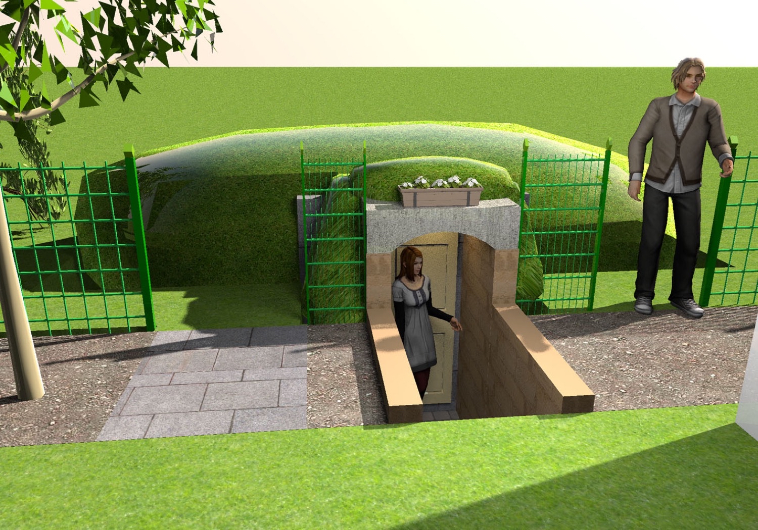

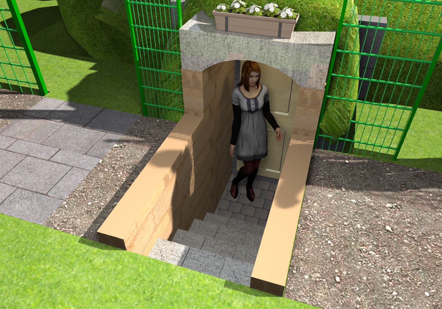

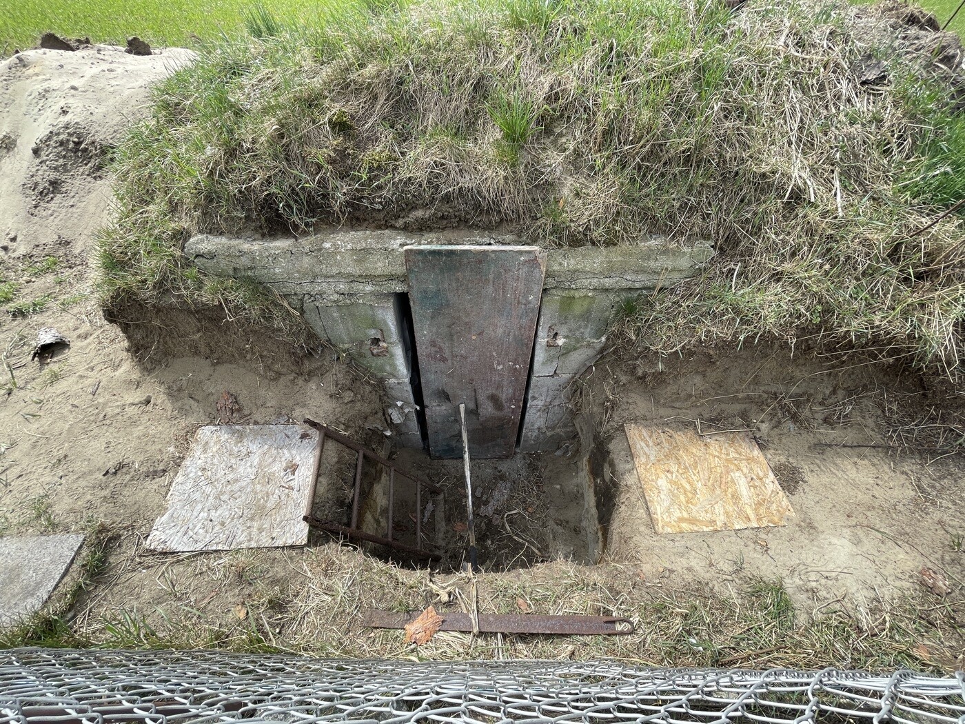

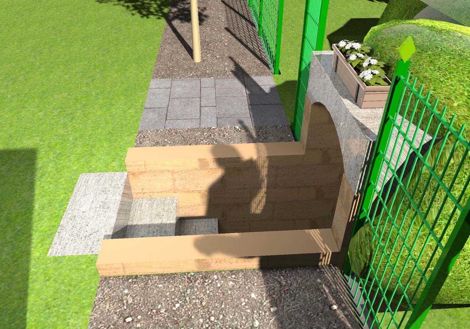

An unserem Grundstück befindet sich ein alter Pumpenkeller, der schon lange nicht mehr genutzt wird. Zusammen mit unseren Nachbarn wollen wir den zu einem Erdkeller umbauen. Wir haben gegrübelt, wie man den Einstieg gestalten könnte. Ich habe mich also mal wieder an Sweet Home 3D gesetzt und unsere Ideen visualisiert.
Genial. Ich werden den alten Keller irgendwann nutzen zum Einlagern.
Würde eine richtige Treppe planen wie eingezeichnet

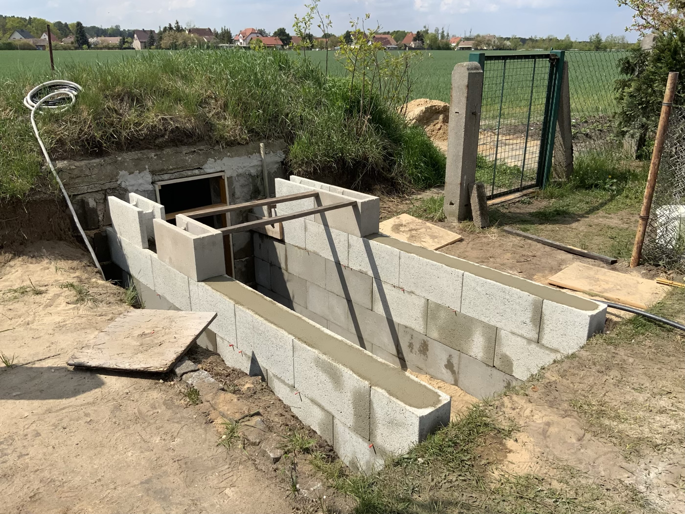

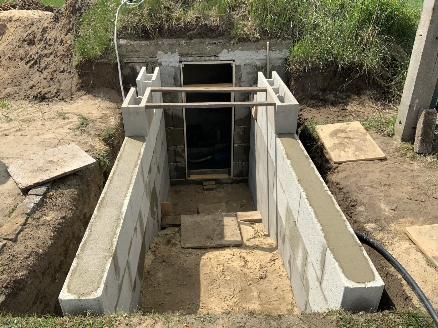

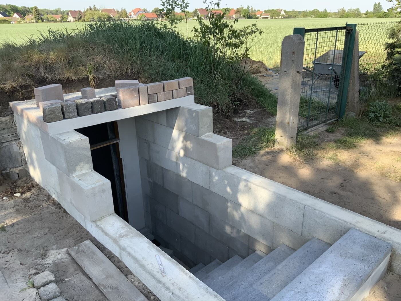

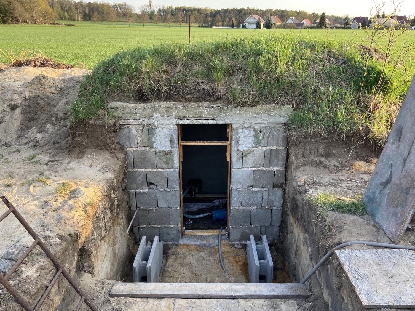

Unser Erdkeller nimmt Gestalt an… :)
Die „Überdachung“ besteht aus drei Betonhohldielen und die Stufen sind waagerecht gelegte Rasenkantensteine.
Mal gespannt wie du zufrieden bist mit der Lagerung. Wenn es wirklich gut ist, werde ich unseren alten überirdischen Keller doch mal Mäusesicher und Mäusefrei räumen und nutzen.
Grobmutant
Coole Idee und schöne Umsetzung.
Was macht ihr denn mit Regen? Kann das Regenwasser unten irgendwie versickern? Oder kommt da noch mehr Überdachung?
