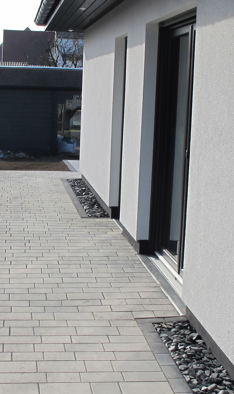

wir haben mehrere bodentiefe Fenster.Die hintere schmalere Tür ist sogar rollstuhlgerecht ausgeführt.
Davor haben wir an allen zu öffnen Türen, Regenrinnen einbauen lassen. Die sind auch zum Schutz vor "Schlagregen" gedacht.
Bis jetzt kam noch kein Wasser durch die Dichtungen rein.
Vor der Hauseingangstür wurde sogar noch eine zusätzliche Schlitzrinne verbaut. Sollte also doch mal Wasser zum Haus laufen,was eigentlich nicht passieren "dürfte",könnte dieses davor auch noch abgefangen werden. Nur mal so als "Denkanstoss".
Wir haben vor allen bodentiefen Türen/Fenstern diese Regenrinnen verbaut. Auch in der Terrasse vor dem Hebe/Schiebeelement. Sicher ist sicher.
Moderne weiße Fassadenfront mit großen Glas-Schiebetüren, gepflastertem Vorplatz und Kiesstreifen.

So wie bei @Mahri23 wollten wir das und hätten bzw. selbstverständlich auch eine Rinne davor setzen lassen. Aber selbst dann gibt der Fensterbauer auf Schlagregendichtigkeit keine Gewährleistung (obwohl Aufpreis von 1000,- für beide Türen).
Die Rinne setzt der Garten-Landschaftsbauer, richtig ?
