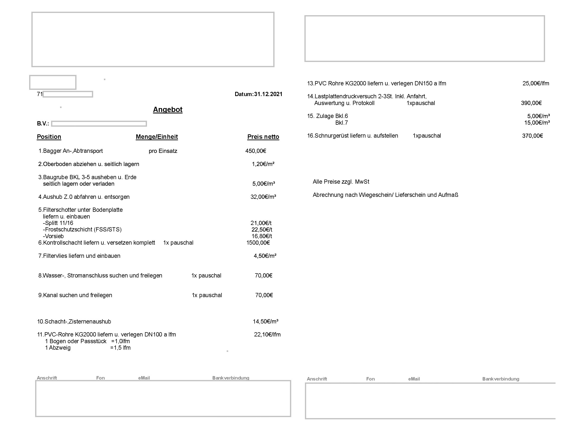

Hi Leute,
anbei ein Angebot eines Erdbauers für unser BV.
Was haltet Ihr von dem Erdbauer Angebot?
Fehlt was im Angebot? Fehlen noch Angaben bzw. Leistungen um spätere Überraschungen oder Mondpreise zu vermeiden?
Sollte ich auf Angaben wie "gemäß Glattbau Bauleitungsbeschreibung Bauleistungsbeschreibung" gemäß Baugutachten, gemäß Din xxx verlangen?
Preise OK?
BV:
Einfamilienhaus auf BP (Glatthaar).
Region Stuttgart.
Laut Baugutachten Bodeklasse 3-5 und wahrscheinlich Z0.
ca. 2m hang.
Erdbauer ist ca. 15km entfernt von Baustelle und ist ein Nachbar von einem guten Arbeitskollegen.

Mondpreise sind es wohl nicht wenn es im Raum Stuttgart ist. Die Lieferpreise finde ich echt fair.
Teuer finde ich die Abfuhr von brauchbaren Boden für 32 €/m3. Da kommt es dann drauf an, wieviel das wohl werden wird an Masse, ob sich darüber diskutieren lohnt.
Mir fehlt Abtransport von Mutterboden. I
Meistens ist davon etwas nach dem Hausbau zu viel über. Bevor ich mit Kleingerät nach dem Hausbau mir das Material abholen lasse würde ich den nicht zu verwendenden Teil direkt wegfahren lassen.
Kontrollschacht in Beton? Dann 1.5k okay (aber kein Schnäppchen), inkl. Abdeckung Klasse B/D?
Die Formstücke für den Kanalbau lässt er sich gut bezahlen.... Da musst du bei der Abrechnung später drauf achten, das du nicht laufenden Meter bezahlst und dann noch die Formstücke. Ist hier eher unüblich, aber kein Genickbruch .
Was ist mit Rodung/Fällarbeiten? Bestsnd wie vorhandenes Pflaster, Zäune etc.?

Welche Grundpreise für Abfuhr von brauchbaren Boden, Rodung, Fällarbeiten, Zaun sind in Stuttgarter Region üblich?
Ist es üblich bzw. Sinnvoll, dass im Angebot noch sowas wie gemäß Bauleistungsbeschreibung Glatthaar März.2020, Bodengutachten, Plänen etc. zu schreiben? Um auf Nummer sichher zu gehen oder ist es übertrieben.
Was davon fällt denn bei dir an? Es gibt ja Bäume und richtige BÄUME, etc...
Zu Detailpreisen in Stuttgart kann ich nichts beisteuern.
Hat die Firma das Grundstück schon gesehen?
Deinen letzten Absatz: wie ist denn dein Bauchgefühl mit der Firma? Lag denen das Gutachten etc. vor? Wenn ja, dann würde ich es so belassen wie es ist.
Passt denn das Angebot zum Gutachten (hinsichtlich Grundwasser, Bodenart...) und zum Vertrag (Vorgaben des Hausbauers)? Das musst du schon selbst abgleichen oder jemanden an deine Seite holen, der das kann.

0 Bäum, 0 Gewächst. Ggg. Würzen von Nachbars relativ großer Hecke. Also hier kein Thema, denke ich.
JA. Sieht keine Probleme. kommt gut mit Deinem Bagger überall ran.
Pläne und Bodengutachten hat er aus gesehen und durchgeflogen. Laut Gutachten Bodenklasse 3-5. Kein Grundwasser. Mind. 0,6m Pufferschicht/Kiess laut Bodengutachten zu empfehlen.
Passt denke ich, muss ich noch genau die Bauleistungsbeschreibung vom Glatthaar durchlesen und meiner Architektin zum prüfen schicken.
