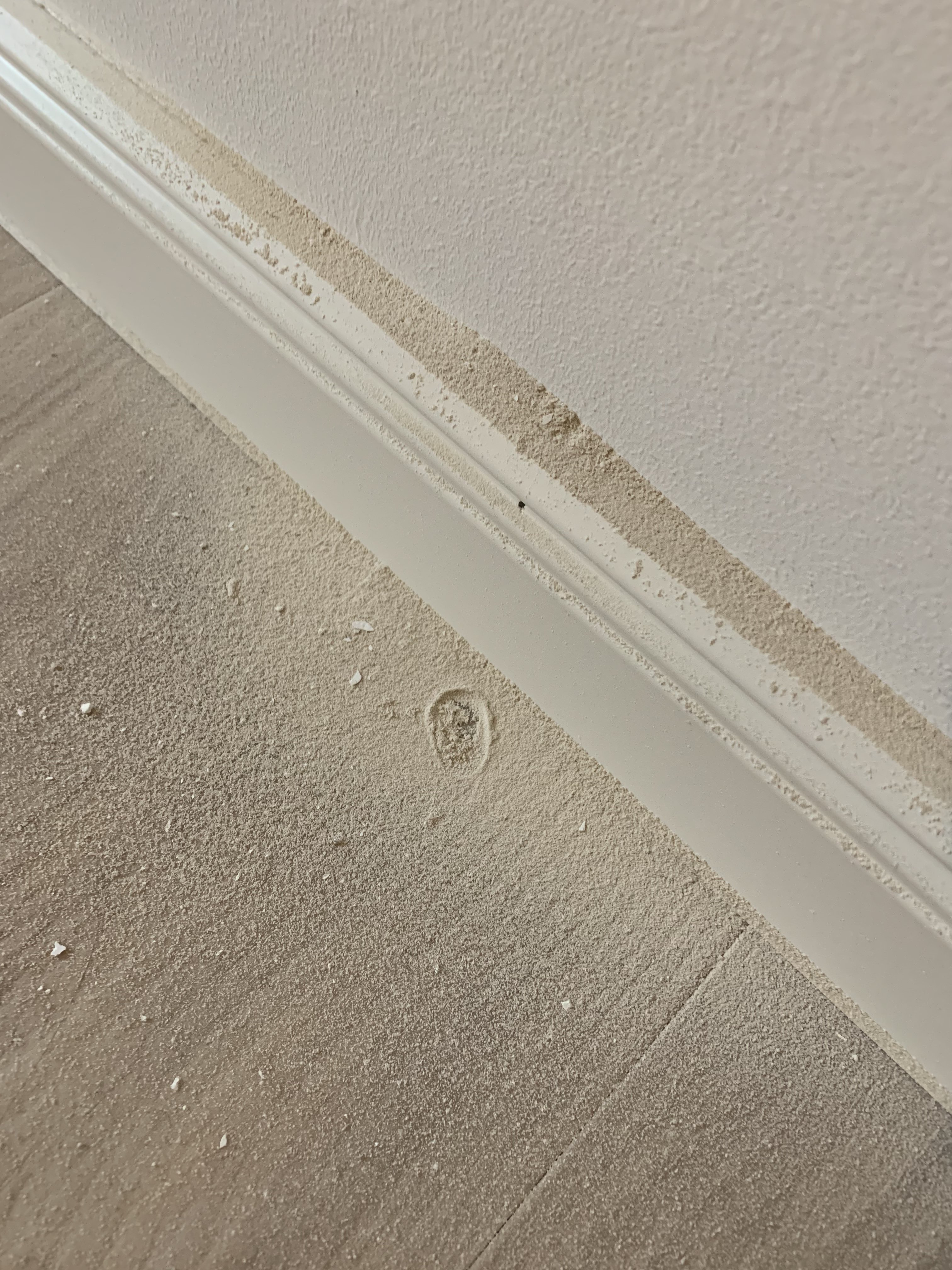

bin gerade dabei meine Wohnung einzurichten und wollte den Fernseher an eine Wand hängen. Ich habe das erste Loch gebohrt, und bin mir jetzt nicht sicher, ob die Dübel für die Wand geeignet sind, da das Bohren relativ einfach ging.

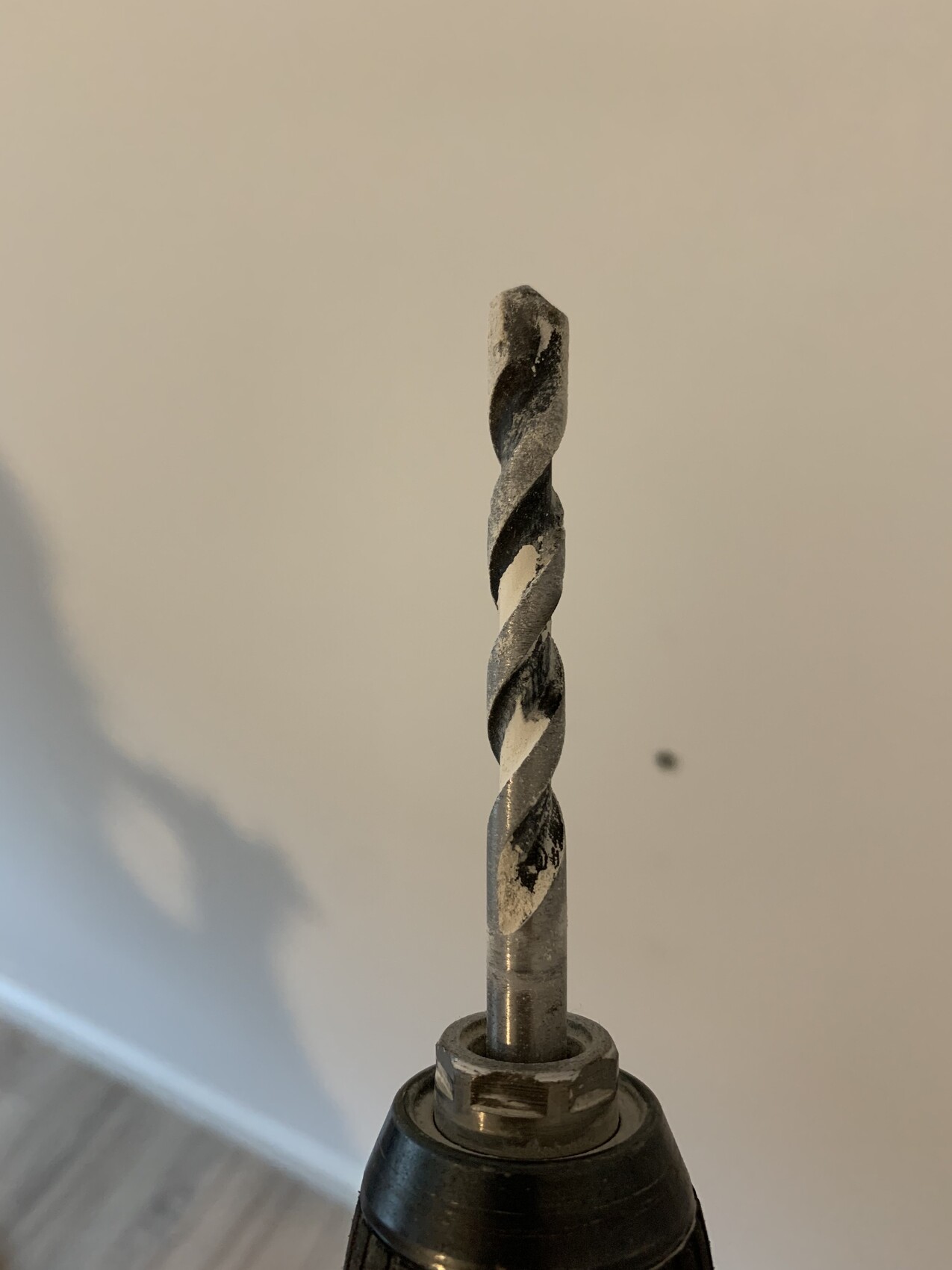

Vom Bohrstaub müsste es eigentlich Gips sein (siehe Bilder). Die Wand klingt jedoch nicht hohl und ist ca. 25cm tief. Aus welchem Material könnte die Mauer hier sein? Und funktionieren normale Plastikdübel an solch einer Mauer?
Danke und LG
Staubige Ecke: weiße Sockelleiste, Wand und Boden mit Staubkrümeln und Schmutz.
Nahaufnahme eines Spiralbohrers im Bohrfutter, staubig.

Porenbeton/Ytong
Dafür gibt es Spezialdübel

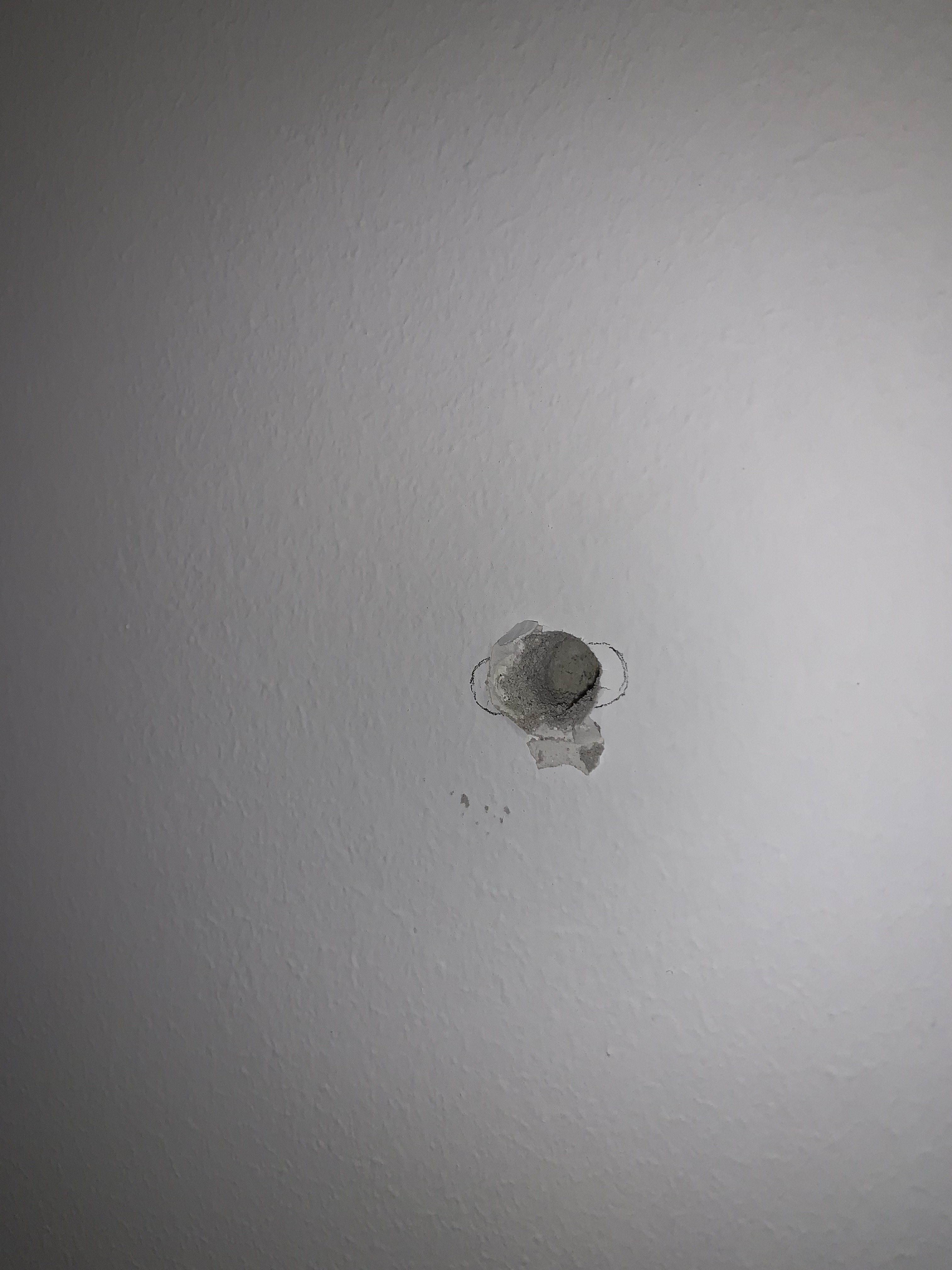

Hey, danke für die schnelle Antwort! Ich hab jetzt weitere Löcher gebohrt, und bin bei einem Loch auf einen Widerstand gestoßen. Das ganze hört sich an wie Stein oder Metall, bin mir nicht sicher. Ist das möglich wenn es sich um Porenbeton handeln würde?
Im Anhang noch ein Foto. Ich entschuldige mich für die unklaren Fragen, kenne mich selbst nicht aus und bin etwas überfodert.
Loch in heller Wand mit Spachtelreste und dunklem Innenraum

Der Widerstand im Loch fühlt sich wie ein anderes Material an. Da ich so schlecht durch kam habe ich erstmal aufgehört mit Bohren. Auch der Klamg ist anders. Wenn ich mit einem Bohraufsatz dran kratze oder schlage hört es sich nach Metall oder sehr hartem Stein an. Der Ton ist also sehr hell und geht durch die ganze Mauer.
