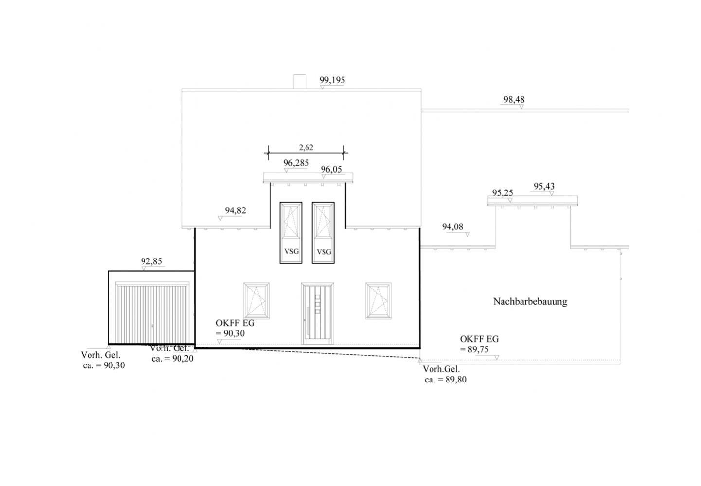

Hallo, kann mir jemand sagen wie man diese Gaube nennt?
Gibt es bei dieser vielleicht auch etwas zu bedenken? Dank und Gruß!

Ich weiß nicht, ob Satteldach-Gaube die offizielle Bezeichnung ist (Zwerchgiebel??), aber man darf davon ausgehen, dass diese Form nicht nur hübscher ist, sondern auch wesentlich teurer als z. B. eine Gaube mit Schleppdach.
Zudem sind in dieser Form nur "kleine Gauben" möglich - und 2 kleine Gauben kosten fast doppelt soviel wie eine große. Auch die Verbesserung im Innenraum ist bei einer so kleinen Gaube eher marginal.

Vielen Dank für die Antworten. Ich habe auch etwas von "Giebelgaube" gelesen.
Ich finde, die sehen gar nicht so klein aus. - Auf dem Foto sind Doppelfenster zu sehen.

Giebelgaube wäre auch richtig.......
Aber ein Zwerchgiebel verläuft in einer Flucht mit der traufseitigen Außenwand. Die Gaube ist ein von der Außenwand unabhängiger Dachaufbau

Bei dieser Gaube spricht man von einer aufstehenden Gaube, E.Curb hat Dir ja schon den Unterschied zum Zwerchgiebel erklärt.
Zunächst einmal sind diese Art Gauben ein optischer "Leckerbissen", manchmal auch ein "Muß" da das zuständige Bauplanungsamt, bzw. der gültige Bebauungsplan, keine Zwerchgiebel zulässt. Beide Gaubenarten unterscheiden sich preislich nur marginal, so dass es eine Überlegung wert wäre, einen Zwerchgiebel zu verbauen, da dieser den Raum eher öffnet, als eine aufstehende Dachgaube - es lassen sich bodentiefe Fensterelemente verbauen, mit der Architektur "spielen".
Die angehängte Grafik zeigt ein Beispiel eines Zwerchgiebel in Eingangsbereich einer Doppelhaushälfte.
