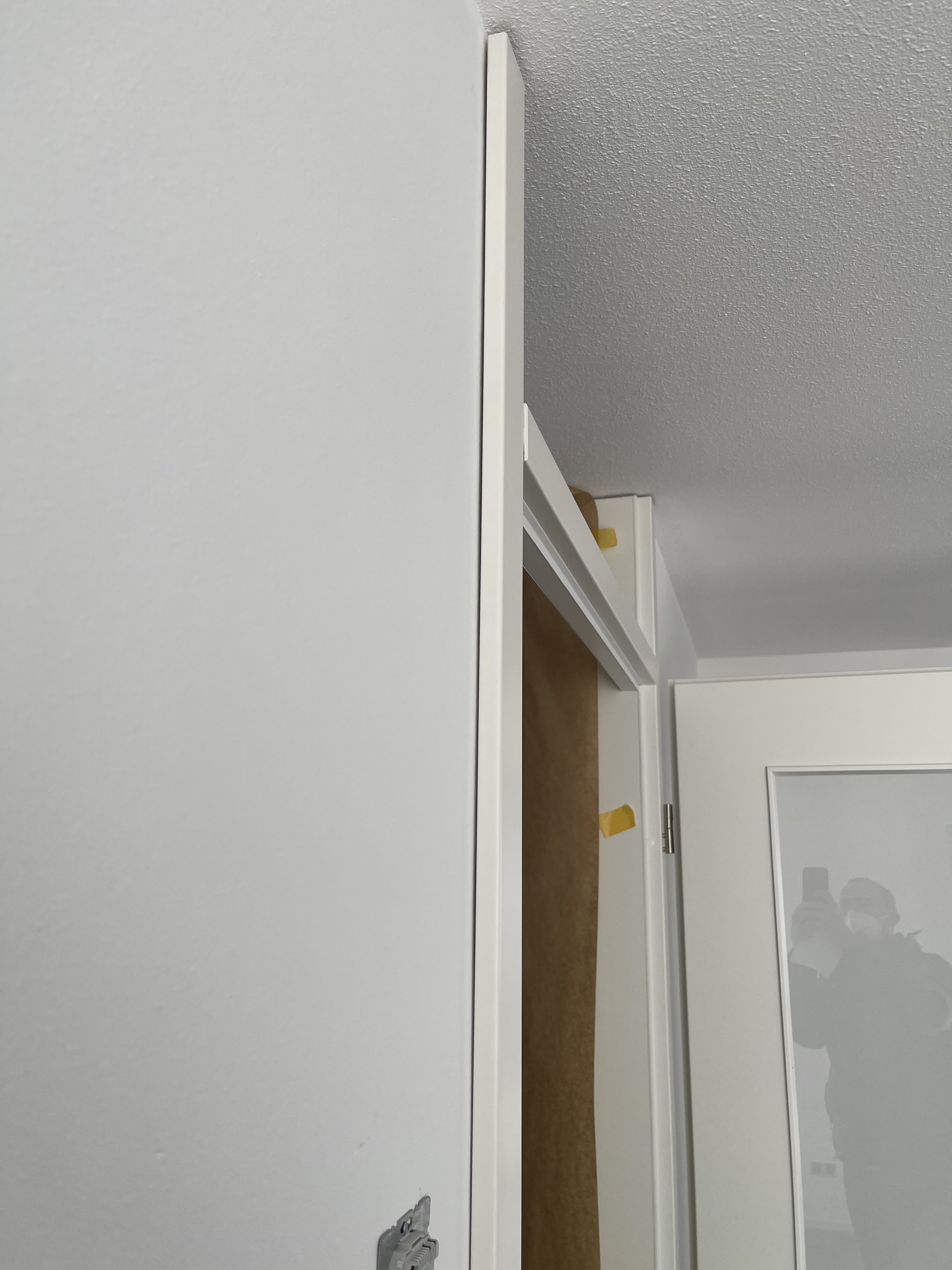

OK ich gebe zu ich habe eine komplett andere Meinung als meine Vorredner.
Der Putzer hat einen richtig miesen Job gemacht und dir überall "Buckel" reingeputzt, selbst auf so kurzen Wandstücken. Dadurch liegen natürlich die Sockelleisten nicht mehr richtig an. Und auf den Bildern sieht das nach ca. 1 cm aus und das ist schon eine Hausnummer!
Aber nacharbeiten wird sicherlich keiner, weil das extrem aufwendig ist.
Und bevor du dich jetzt zu sehr ärgerst, bei uns ist es auch leider an einigen Stellen so. Da hilft tatsächlich nur Acryl...
Wie sieht es bei den Türen aus? sicherlich sind da auch Spalte die relativ groß sind. Vielleicht auch mal mit einer 2m Richtlatte die Wände kontrollieren, es bleibt zu befürchten, dass alles krumm und schief ist (wirst du spätestens merken wenn du Möbel/Lampen an die Wand machst und alles wackelt) :(

VIelen lieben Dank für eure Antworten.
Ein Foto von der Tür habe ich auch. Die sehen im Prinzip alle ähnlich aus. Siehe Anhang. Nacharbeiten wird es auch keiner, mir geht es nur darum, ob ich dafür finanzielle Kompensation bei der Übergabe erwarten und dies als offizellen Baumängel deklarieren kann.

Die Türstöcke dürfen sich nicht nach der Wand richten. Die müssen genau im Wasser gesetzt werden, sonst fallen dir die Türen immer auf oder zu.
Von daher passt das, vorausgesetzt sie sind im Wasser.
Kommt auch Acryl hin.
