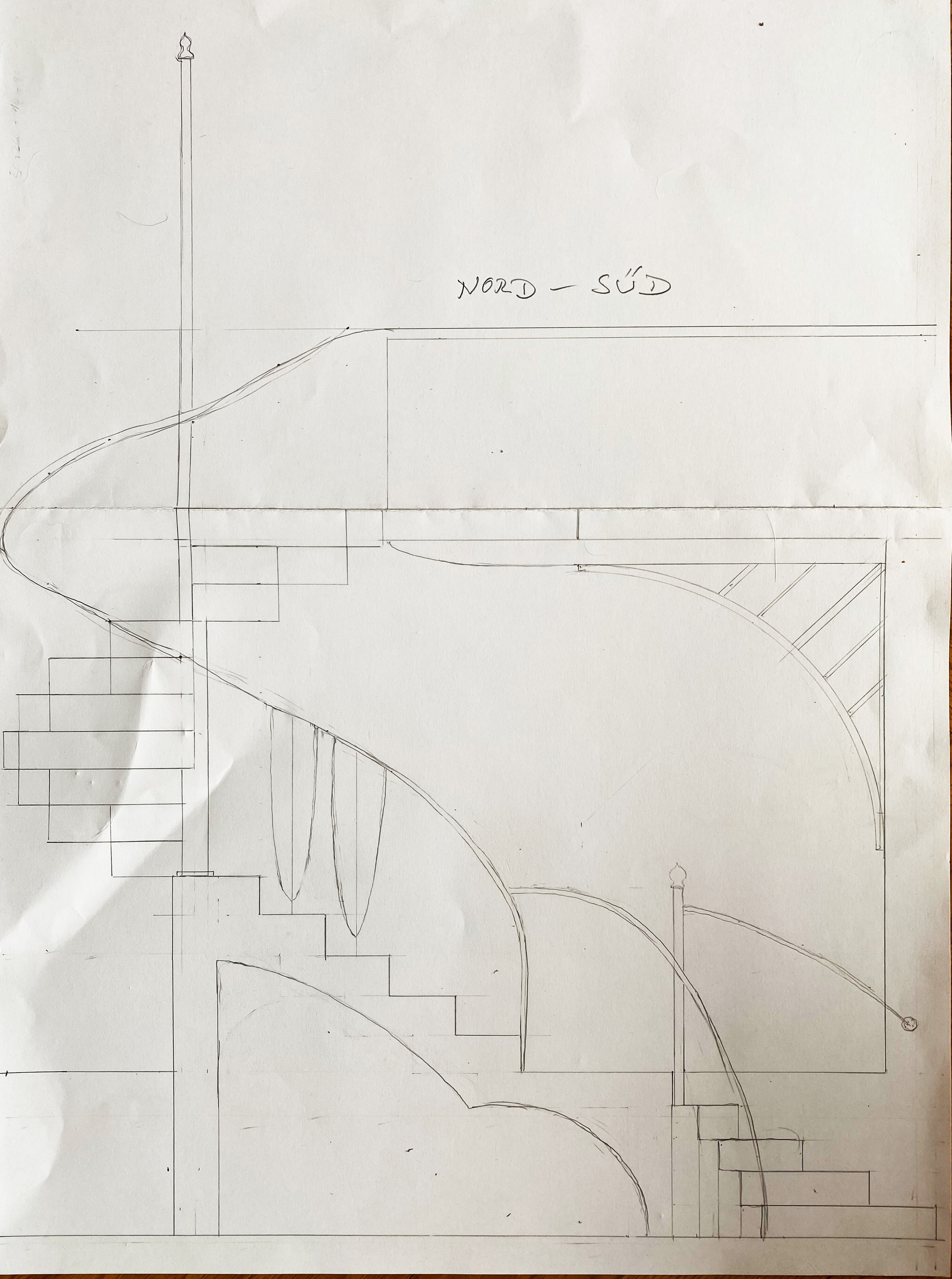

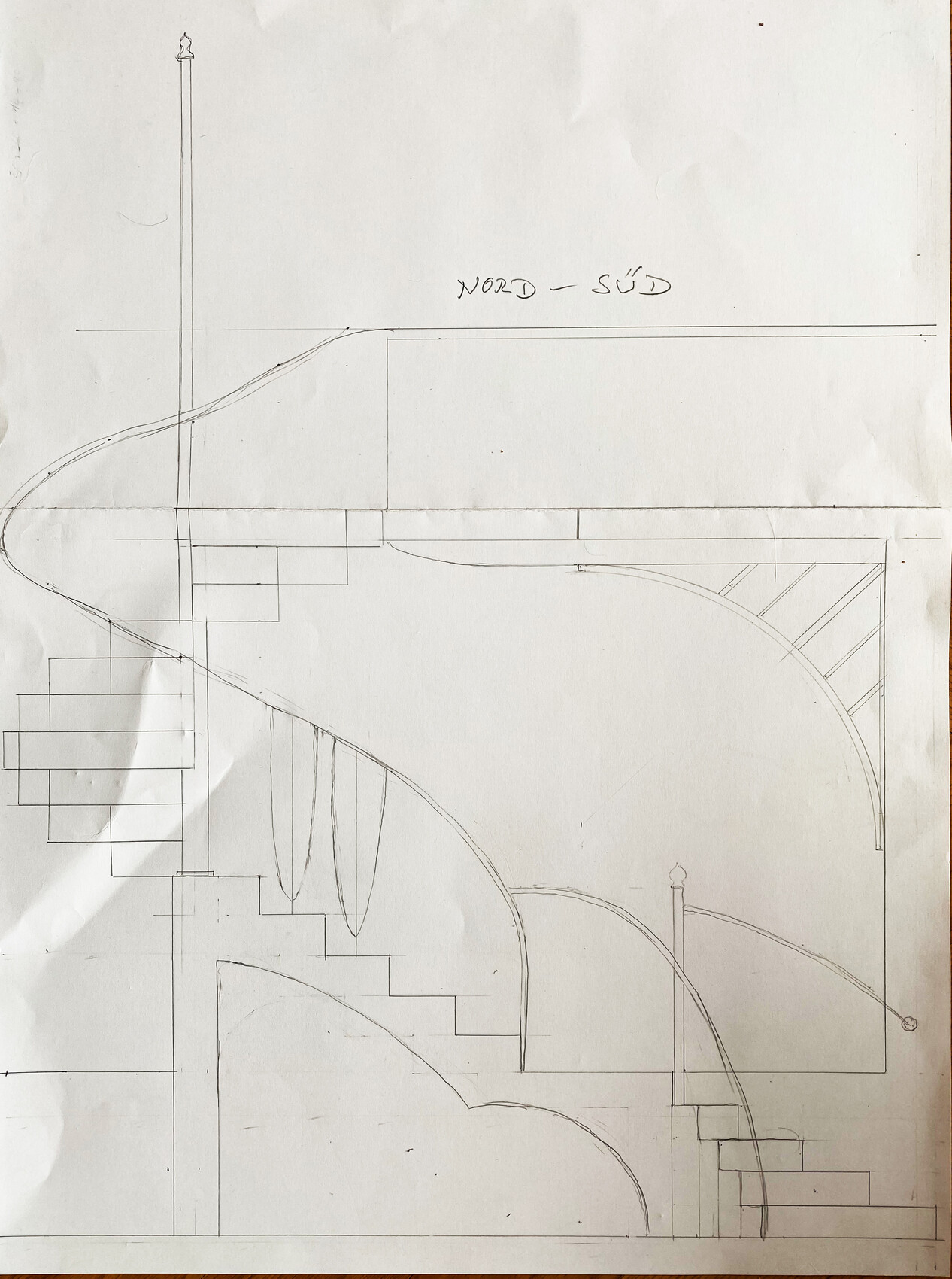

Um von meinem (noch nicht vorhandenen ) neuen Balkon-Abschnitt in den Garten zu kommen, möchte ich eine Treppe nach unten "wendeln".
Die Sache ist nicht einfach zu beschreiben ....
Der neu angesetzte neue Teil (ca.1,80 breit und 5 Meter lang) wird aus Stahl sein und auf einer Seite in eine vorhandene Wand eingelassen.
Die andere Seite braucht einen Pfeiler (bzw. 2 Auflagepunkte).
Auf meinen "hingestoppelten" Zeichnungen kann man sich vielleicht vorstellen, wie es gedacht ist.
Skizze eines Treppenhauses mit geraden Treppenstufen, geschwungenen Bögen und Rechtecken.

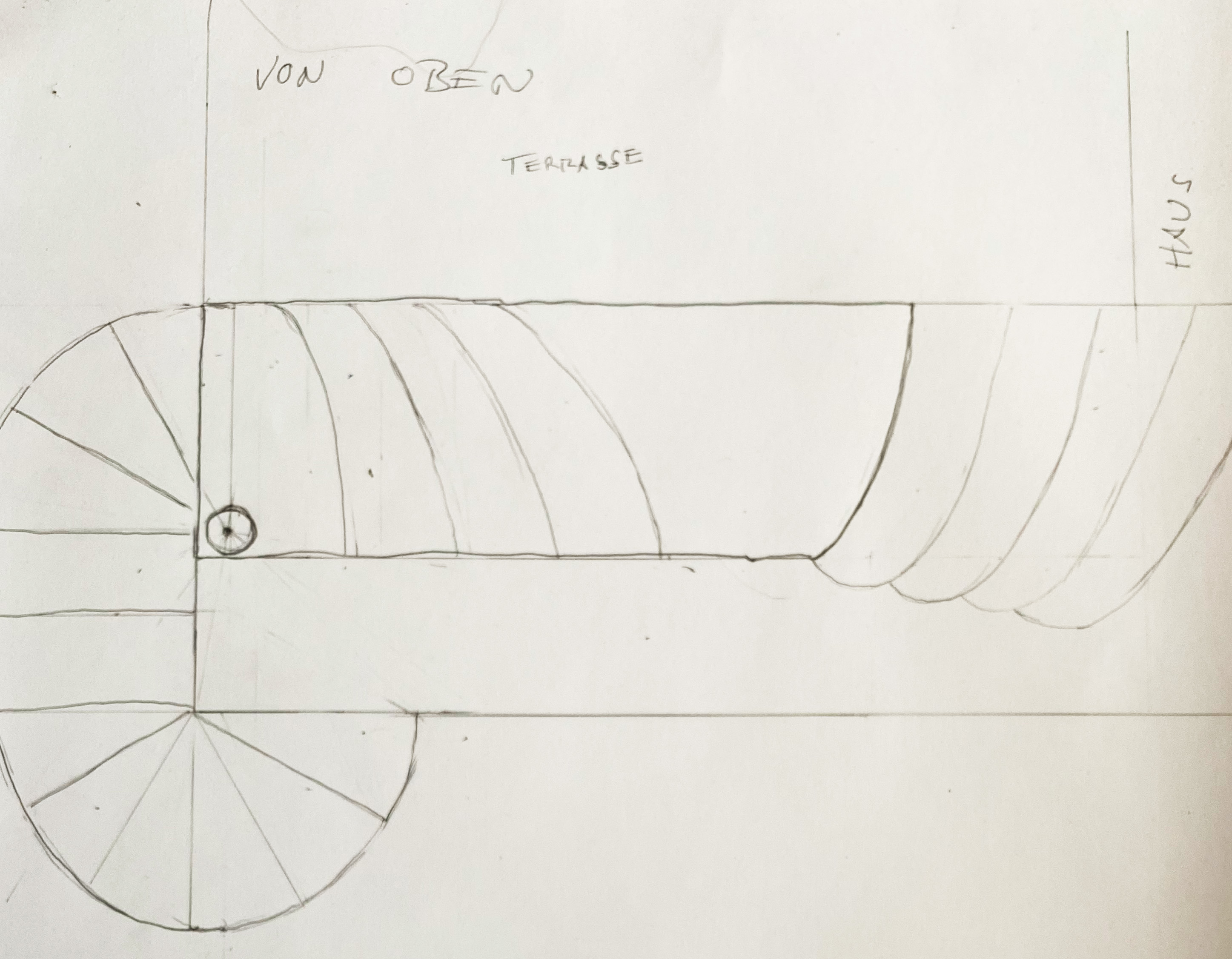

Der Grund für meine Frage ist:
Die normalerweise 3/4 (also um 270°) gewendelte Treppe soll in einer Richtung länger werden als in der anderen, also oval.
Das hat den Grund, dass der Austritt unten an einer bestimmten Stelle sein soll und der Austritt oben auch festliegt.
Der "Punkt", um den sich die Treppe wendeln soll, ist ca. 40 cm breit.
Hier von oben zu sehen. (der runde Kringel ist der tragende Pfeiler, ein zweiter wäre im Zentrum des zweiten gewendelten Teiles (auf der Zeichnung unten).
Skizzenhafte Grundrisszeichnung mit spiralförmiger Treppe und Terrasse von oben

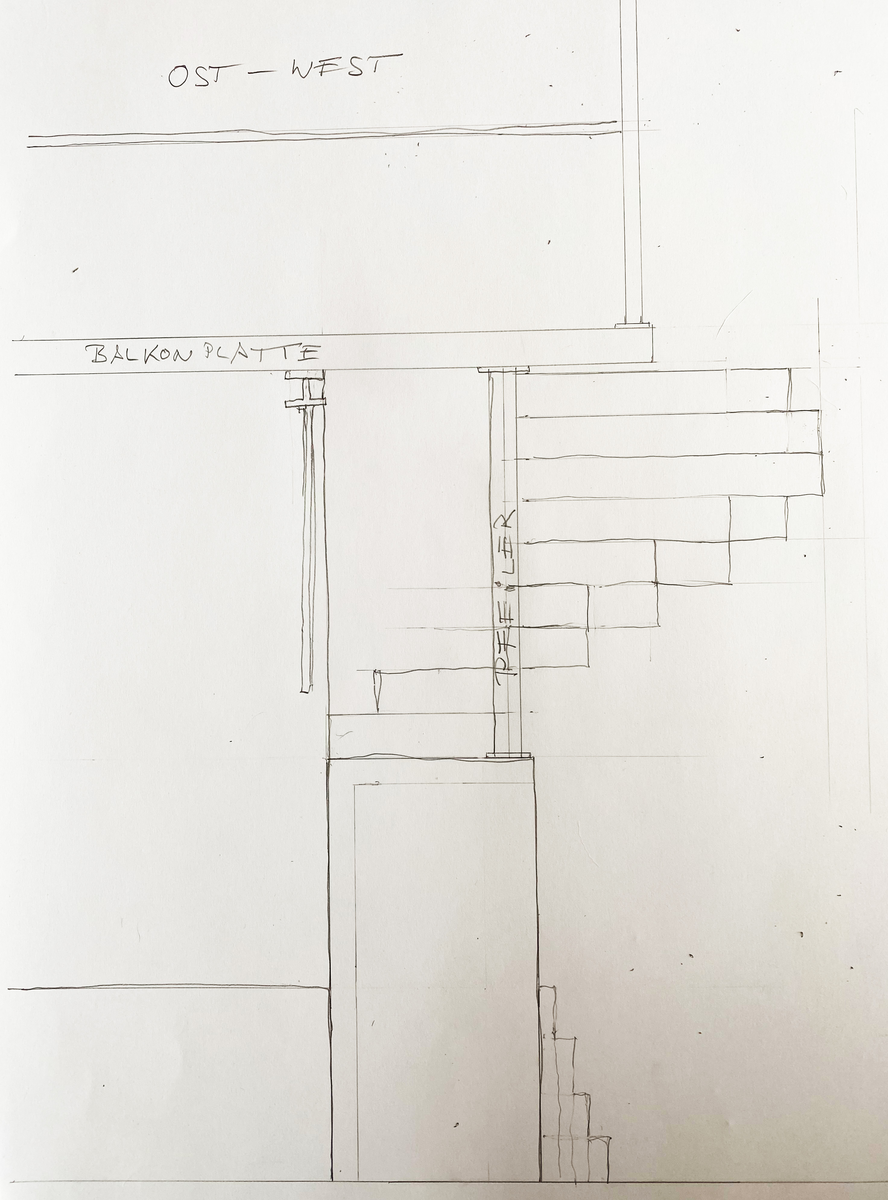

Die dritte Zeichnung, von der anderen Seite, stelle ich der Vollständigkeit auch hier ein.
Der Rechteckige "Block", auf dem der Pfeiler steht, ist ein "Beton-Kasten" (in dem ich Gartenwerkzeug unterbringen kann) und gleichzeitig das Fundament für den Hauptteil des Balkon-Gewichtes.
Skizze einer Treppe mit Balkonplatte, Stützen und Ost-West Orientierung.
Bisher habe ich zu "ovalen Spindeltreppen" im Internet nichts finden können.
Kein Wunder, kommt vermutlich nicht oft vor.
Aber ich habe einfach Spaß an dieser Idee.

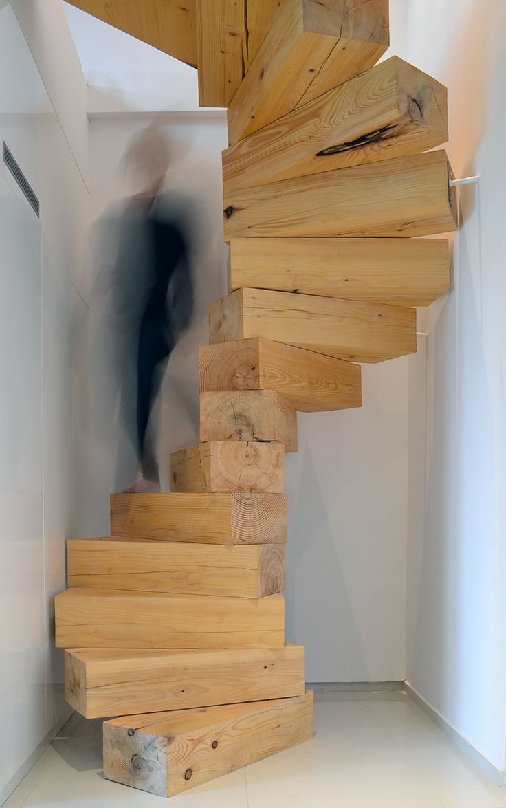

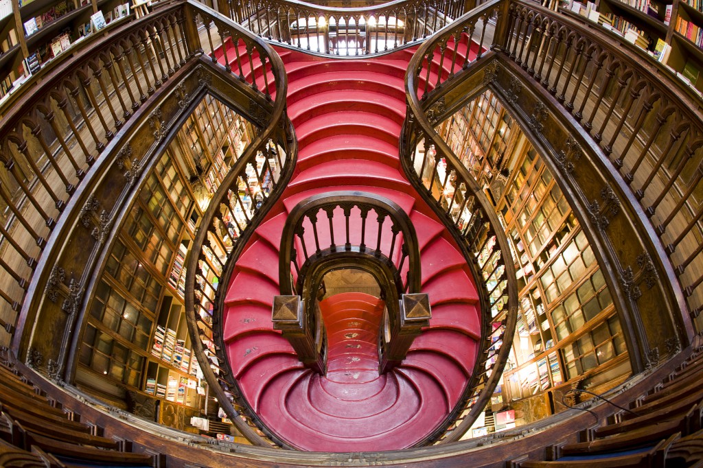

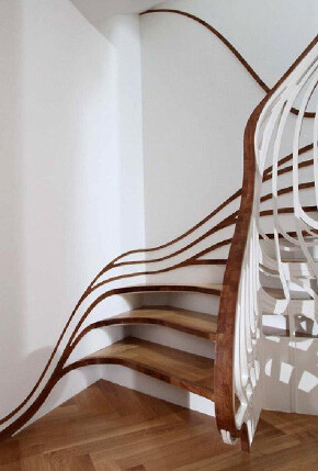

ein paar Beispiele die mir gefallen: (nur so, weils Spaß macht)
Spiralförmige Holztreppe aus großen Balken in hellem Innenraum; unscharfe Person steigt.
Spiralförmige rote Treppe in einer Bibliothek, umgeben von Bücherregalen und Holzgeländern.
Kurvige Holztreppe mit weißem Metallgeländer im hellen Innenraum.

meine Frage ist:
Weiß wer mehr über diesen speziellen Treppenaufbau, bzw. über eine Quelle, wo ich mich diesbezüglich informieren kann?
Ich wüsste nichtmal genau, wie ich die Treppenkostruktion nenn könnte.
Ovale Spindeltreppe? oder wie?
matte
Wie ist denn dein Vorhaben zu verstehen? Willst du das selbst in Angriff nehmen oder jemanden beauftragen?
Eigentlich egal, aber meine erste Anlaufstelle wäre ein Treppenbauer.
Diese Erfahrung würde ich bei so beim speziellen Vorhaben nicht außen vor lassen.
Falls Eigenbau gewünscht, kannst du ihn ja Vorlauf für Planungsleistungen gewinnen.

ja, stimmt.
Im Prinzip sind es "diese Erfahrungen" für die ich eine nachlesbare Quelle suche.
Ein Freund von mir ist Schmied und Schlosser. Der - so hoffe ich - wird den Bau übernehmen und mit meiner Hilfe umsetzen.
Ich kenne auch einen sehr lebendigen und mitteilungsfreudigen Treppenbauer (der mir bereits im Haus eine eingebaut hat), aber es sind Corona-Zeiten und ich komme momentan niemanden zu nahe, wenn es sich vermeiden lässt.
