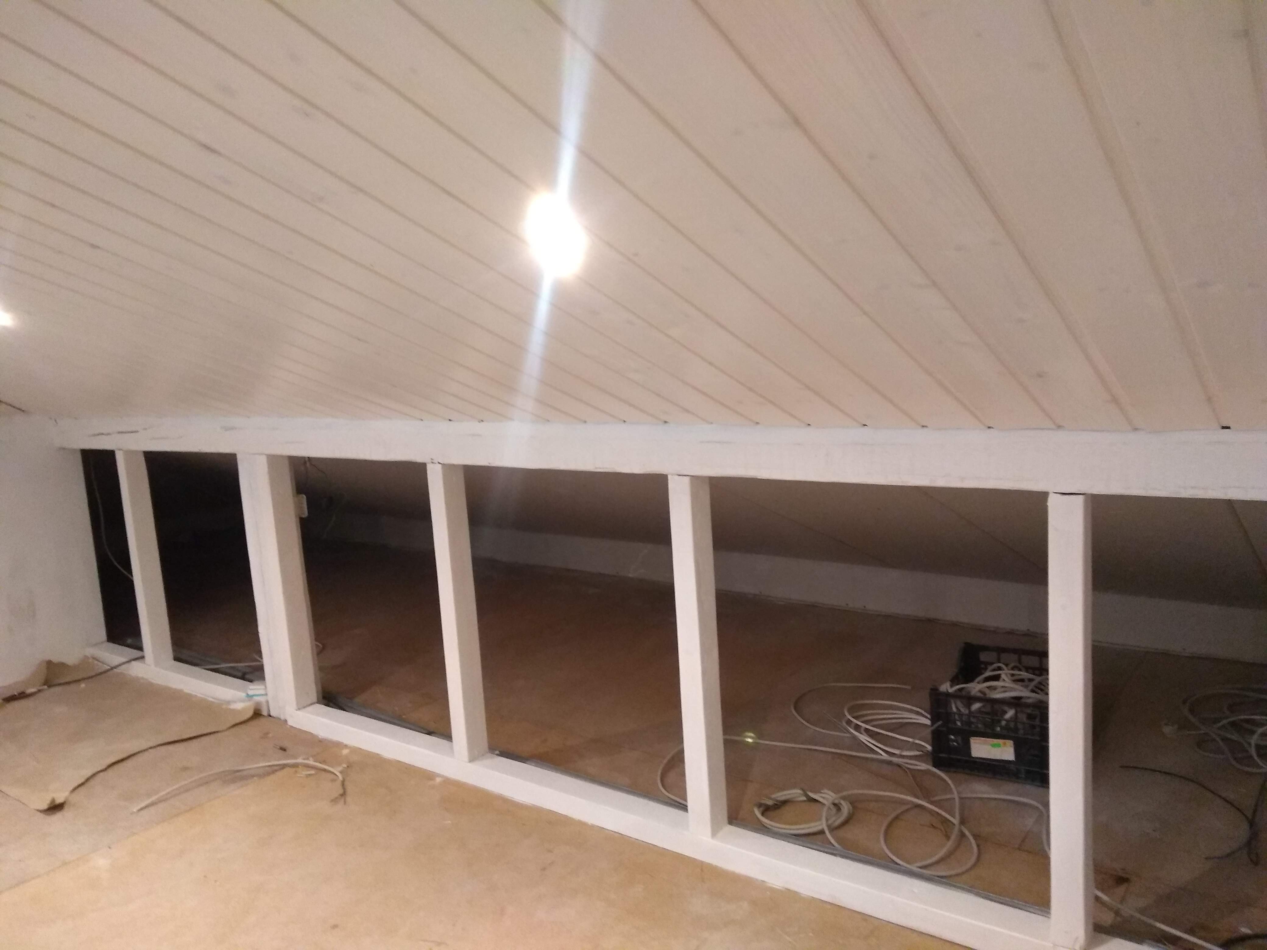

Hallo liebes Forum,
wir haben durch unseren Dachbodenausbau rund 10m Kniestock zur Verfügung, den wir mit großen Ikea-Kisten bestücken wollen.
Nun stellt sich uns die Frage, wie wir den Kniestock vom Wohnraum abtrennen können.
Der Kniestock ist vorne rund 95cm hoch und teilt sich in drei Teile zu 4,39m, 3,80m und 2,08m. Die Breiten der Fächer sind unterschiedlich.
Wir haben schon an eine Schiebetur gedacht, doch da landen wir schnell bei 4.000-5.000 €. Bei Bauhaus gäb's auch günstigere, doch die sind nur 1,m oder 1,8m breit.
Jalousien und Plissee gibt's in 2,2m für rund 200 € - aber ist das langlebig genug?
Ein einfacher Stoffvorhang mit Röllchenaufhängung verstaubt uns zu schnell.
Was hättet ihr noch für Ideen, wie man den Kniestock gut abtrennen, aber trotzdem noch gut nutzen kann?

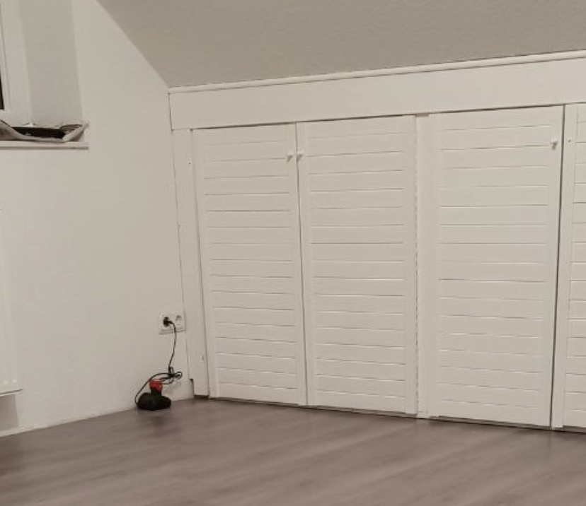

Also in meinem Elternhaus hat Vater da einfach für den Rahmen passende dünne OSB-Platten zugeschnitten, diese passend zu den Wänden tapeziert und gestrichen und dann hinten mittels Magneten befestigt. Dazu ein kleiner Griff und bei Bedarf ist so eine "Paneele" blitzschnell entfernt. Ansonsten sieht es aus wie abgemauert.
pagoni2020
Magneten wäre eine einfache Lösung !
Evtl. kannst Du auch MDF-Platten passend holen (nicht zu starke) und die Kanten angenehm abrunden mit Schleifpapier; diese Platten kannst lackieren bzw. auch mit Sprühlack beliebig einfärben. Vlt. erst einmal mir einer Platte probieren und dann sehen, ob Du in Serie gehst
Winniefred
Winniefred
Genau. Im Prinzip kann man sich hier wirklich frei entfalten und jede Art von Holz nehmen, solange die Teile nicht zu schwer sind. Ob man dann Scharniere, Magnete oder was auch immer zur Befestigung nimmt und wie man dann die Bretter dann noch weiter gestaltet oder nicht ist ja erstmal egal. Friemelig ist es nur die Bretter genau passende für jede Lücke zuzuschneiden.
