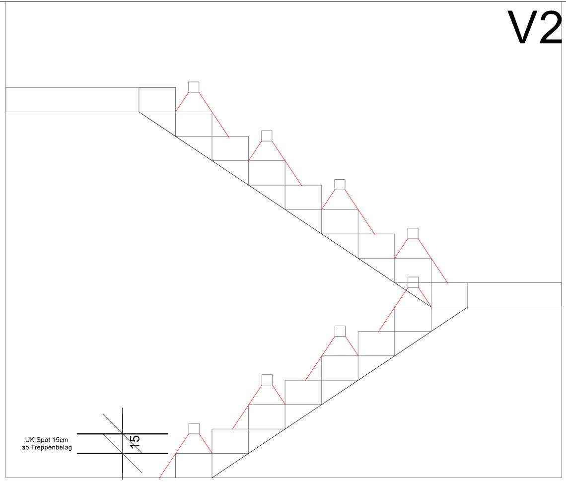

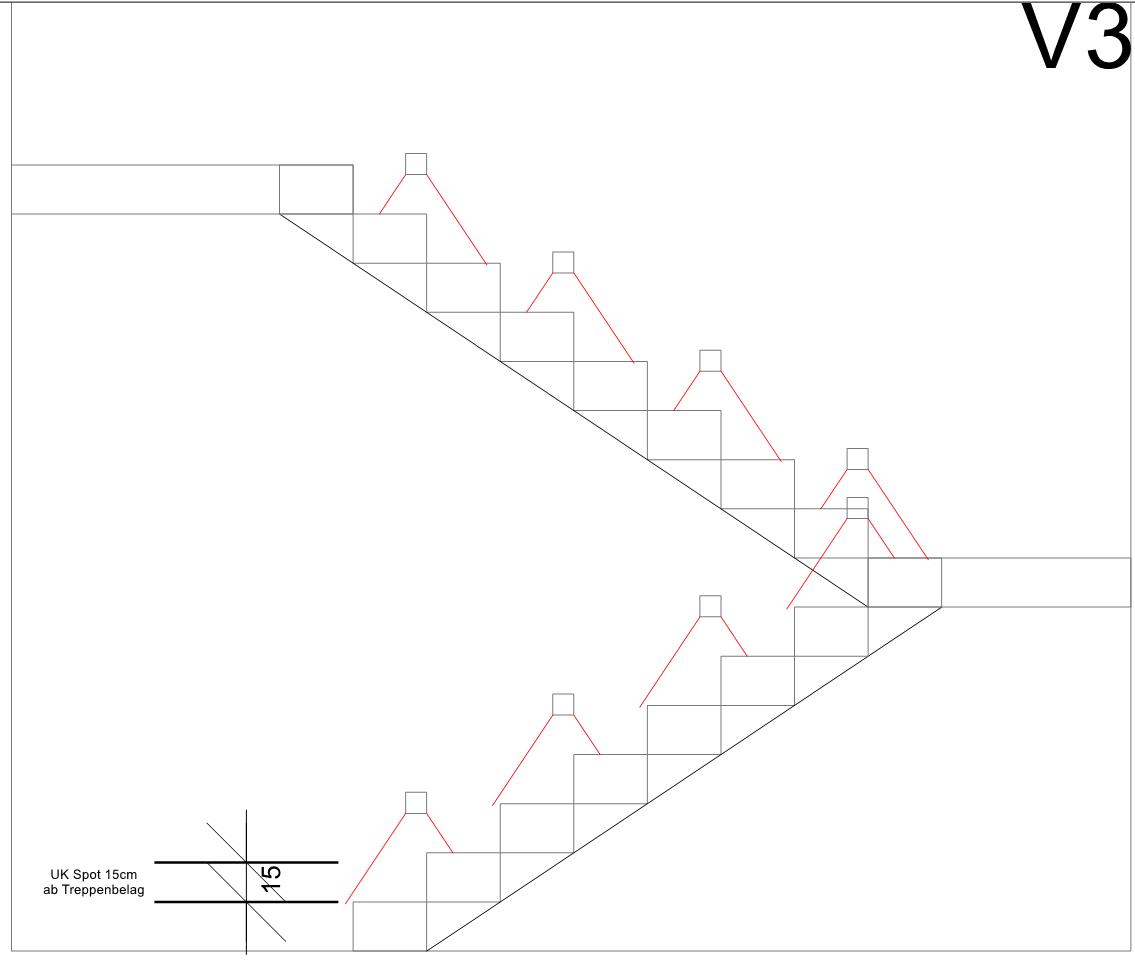

Hallo.
Uns beschäftigt gerade das Thema Treppenstufenbeleuchtung. Unsere Treppe ist U-förmig und wir hätten gerne in der Wand über den Treppenstufen Spots. Die Anordnung bereitet uns allerdings arge Probleme, da wir keine Erfahrung mit der Beleuchtungsart haben.
Wir haben mal 2 Mögliche Anordnungen der Spots dargestellt. Weiß jemand von euch wie man das umsetzen sollte? Ein bisschen Sorge bereitet mir ein evtl. Schattenwurf, wobei wir halt auch nicht über jeder Stufe einen Spots anbringen möchten.
Wir sind gespannt auf eure Infos.

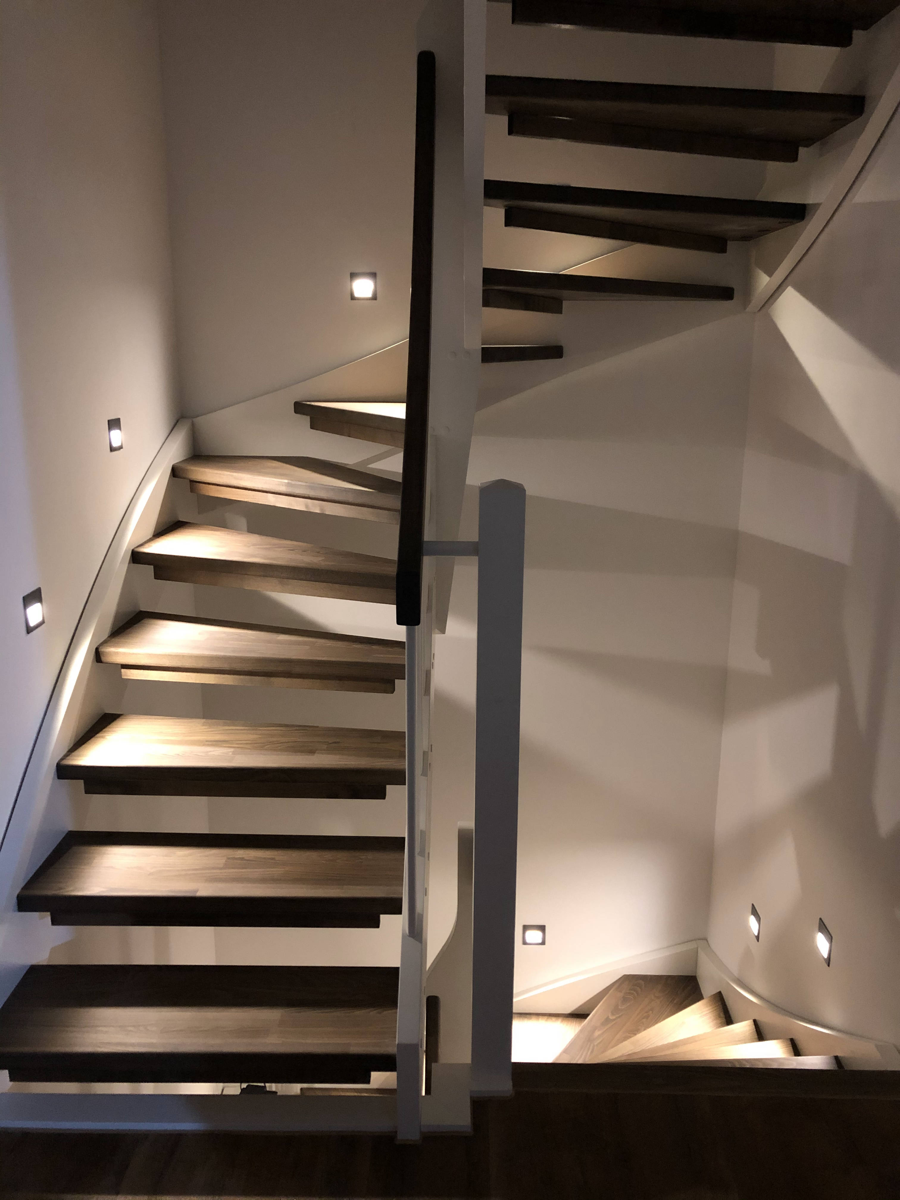

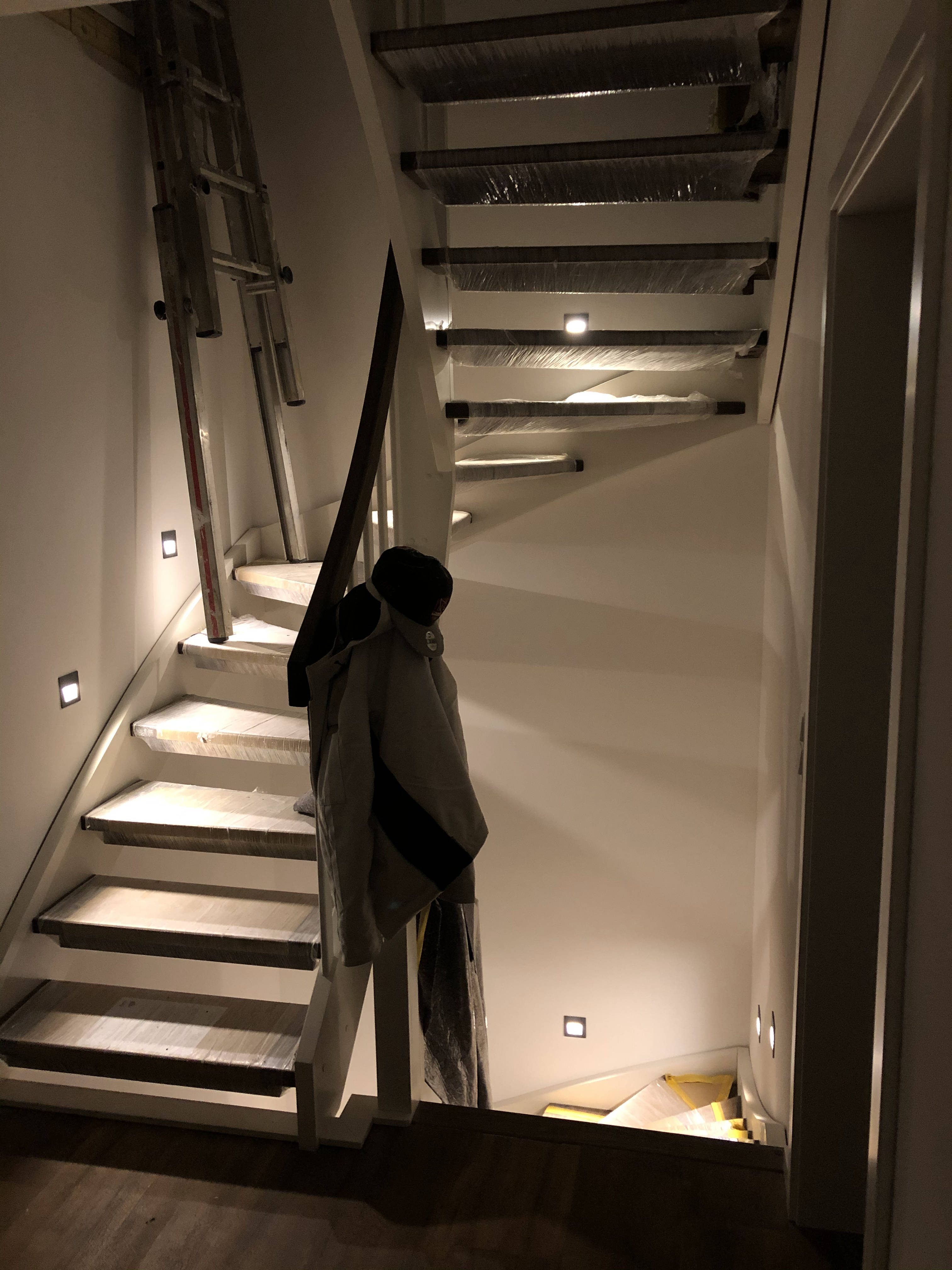

Erstmal kommt das Ganze auf den Spot an. Je nachdem welche Werte der hat werden es eben mehr oder weniger Spots.
Man nimmt als Maß später die Wange übrigens an und nicht die Treppenstufe an sich. Unsere ist beispielsweise gebogen.
Auf die Länge gesehen haben wir uns ebenfalls an der Treppenlänge an sich orientiert als sie eingebaut war und haben die Wand selbst außen vor gelassen.
Hier nochmal zwei Fotos die ich rausgekramt habe.

Guten Morgen. Das wurde uns auch vom Fliesenleger gesagt. Damit haben wir kein Problem. Mich interessiert nur wegen dem Schattenwurf, ob die Spots über einer Treppenstufe zentriert eingeplant werden sollen oder direkt zwischen zwei Treppenstufen.
Ich habe ein bisschen Sorge, dass beim zentrieren Einbau über einer Treppenstufe die darunterliegende Stufe lediglich einen Schattenwurf abbekommt.
