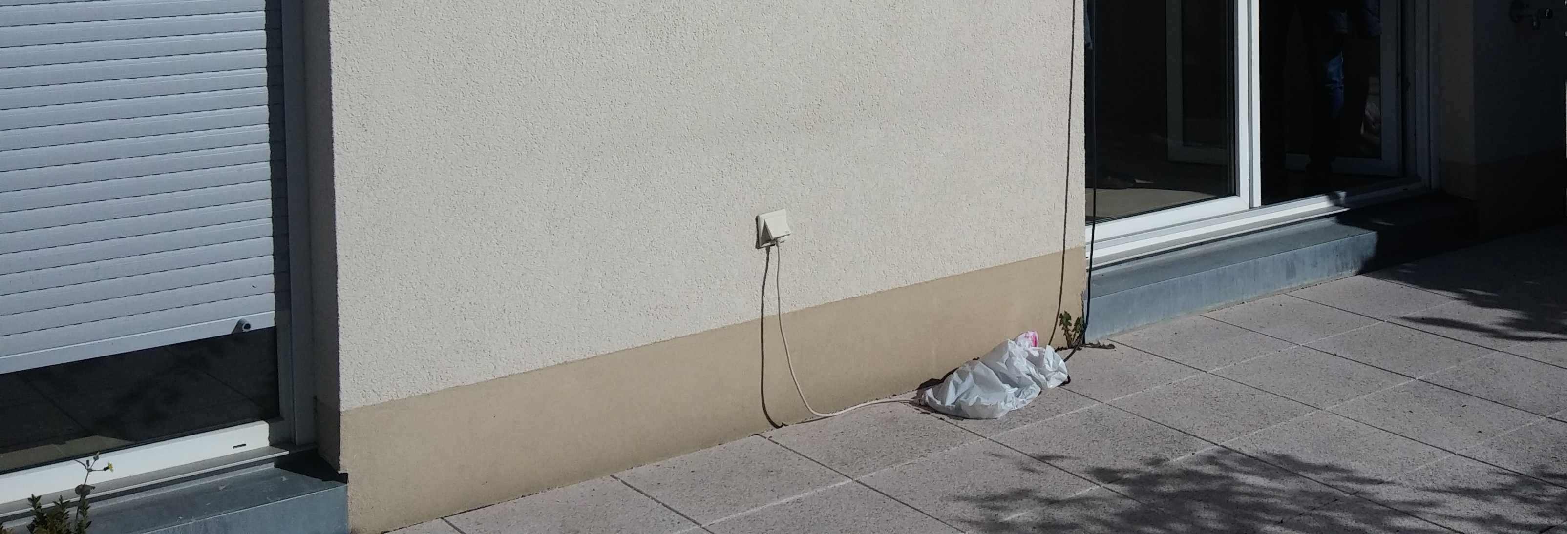

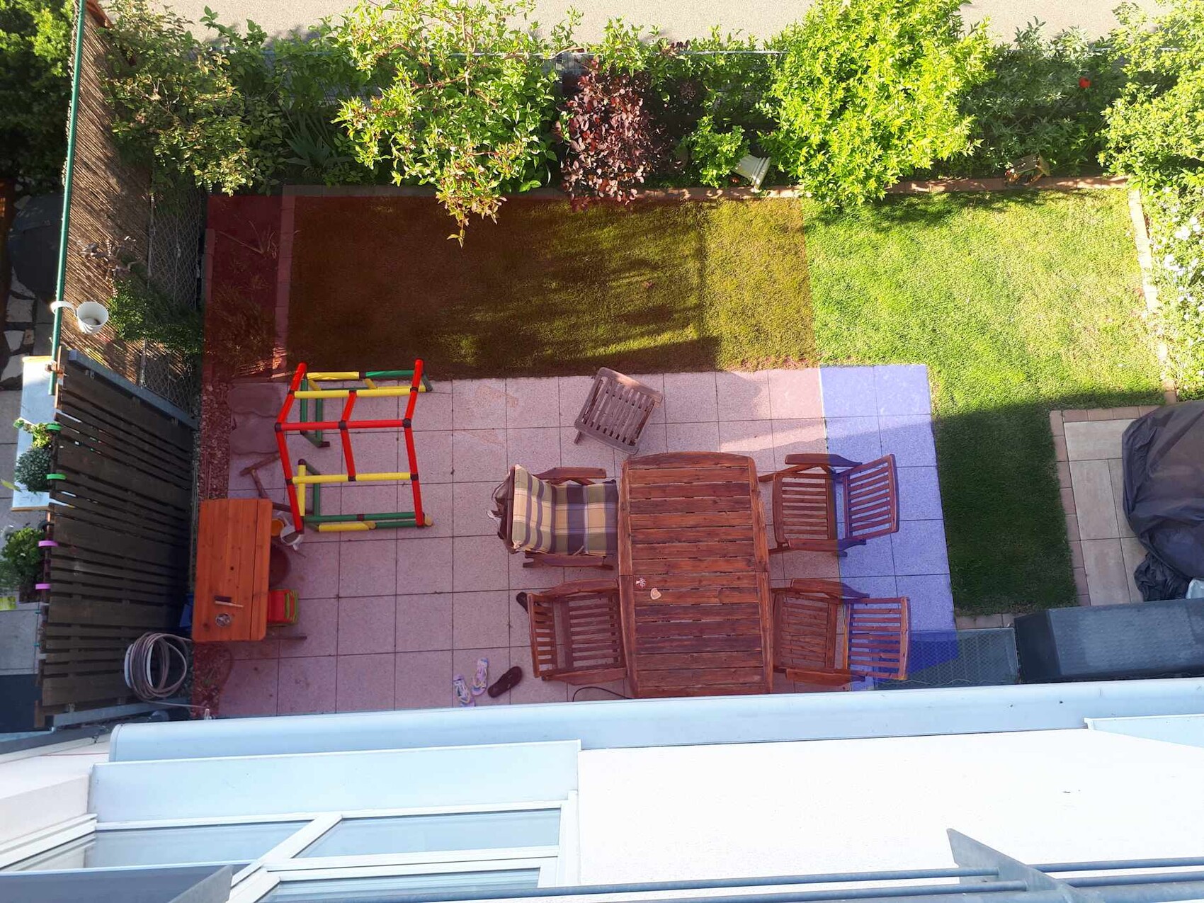

ich zerbreche mir den Kopf ob der Optionen die ich habe. Vielleicht kommt ihr auf Ideen, die ich bisher übersehen habe. Hier mein Vorhaben und ein paar Infos dazu.
1. Die rot schraffierte Terrassenfläche soll einheitlich gepflastert werden (Weserwaben Natursteinoptik Betonplatten 3cm dick) - Also sowohl der bereits vorhandene Bereich als auch der Rasenbereich
2. Einfassung mit passenden Randsteinen
3. Anhebung der gesamten gepflasterten Fläche um ca 10 cm um die Stolperfalle nach zwei Bier an der Terrassentür zu entschärfen
4. Die Platten sind derzeit mit Betonkeilen fixiert
5. Die Platten liegen auf Splitt, haben Gefälle und liegen dort stabil seit 15 Jahren.
6. Hauswandseitig gibt es bis zur Oberkante Splitt eine Bitumenabdichtung, keine Noppenbahn
Am liebsten wäre mir:
1. Randsteine setzen
2. Bisheriges Pflaster beibehalten, Splitt drauf (5cm) abziehen und neue Platten drauf
3. Auf der Rasenfläche mit dem üblichen Verfahren (Auskoffern, Verdichten, Splitt, abziehen, pflastern) vorgehen.

Vogelperspektive: Terrasse mit Holztisch und Stühlen, bunter Spielturm, Gartenfläche.
Aussenwand eines Hauses mit Steckdose, Kabeln und Muellbeutel auf Terrasse

zu 3) Wie sieht es mit Regen aus? Wenn du deine Terrasse anhebst dann wird das Wasser bei Starkregen evtl an die Terrassentür drücken. Hätte hier zusätzlich vor der Tür noch eine Rinne gesetzt, aber dann musst du auf jeden Fall alle Platten wegnehmen und das große Programm starten.
Ansonsten ist das durchaus möglich. Der Split wird wahrscheinlich etwas rausrieseln, aber wenn keiner auf der Kante rumtrampelt ist das kein Problem.
Pat Rick
Pat Rick
Danke für deine Antwort!
Das ganze hat ja ein gefälle, aber trotzdem wäre eine Rinne wohl sinnvoll. Soweit ich mich jetzt schlau gemacht habe, wirds wohl das große Programm.
