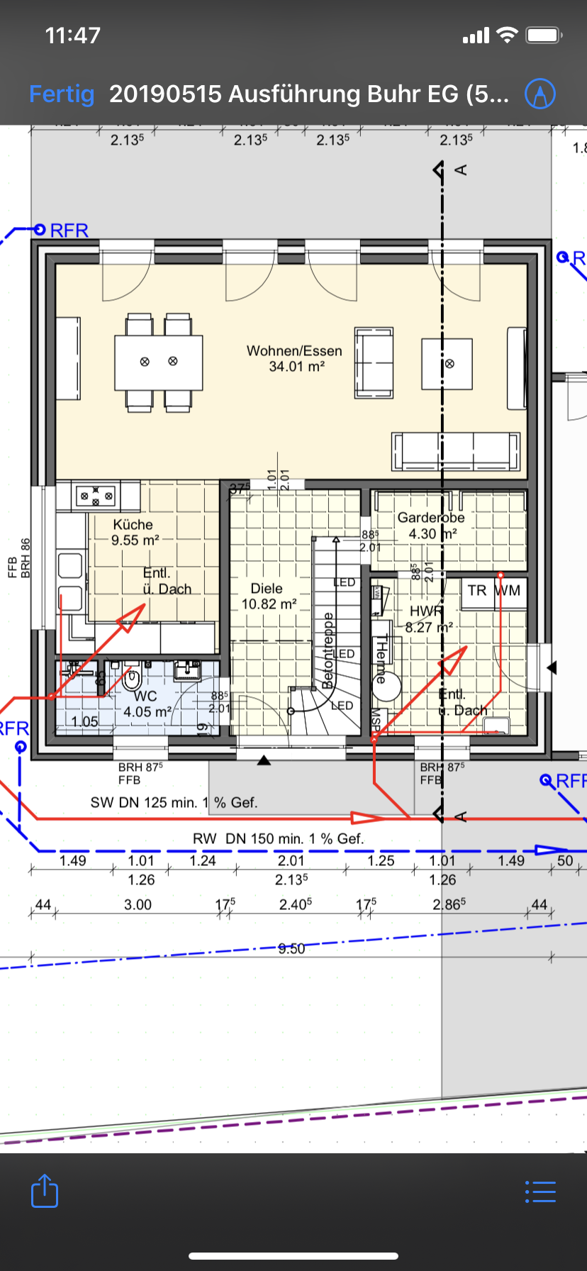

Hallo zusammen!
Wir wohnen nun seit Ostern in unserem 145m2 Neubau.
Außenwände sind aus Porenbeton mit Verklinkerung. Innenwände sind aus Kalksandstein.
Gestern kam es zu einer Situation, die mich extrem verwundert hat.

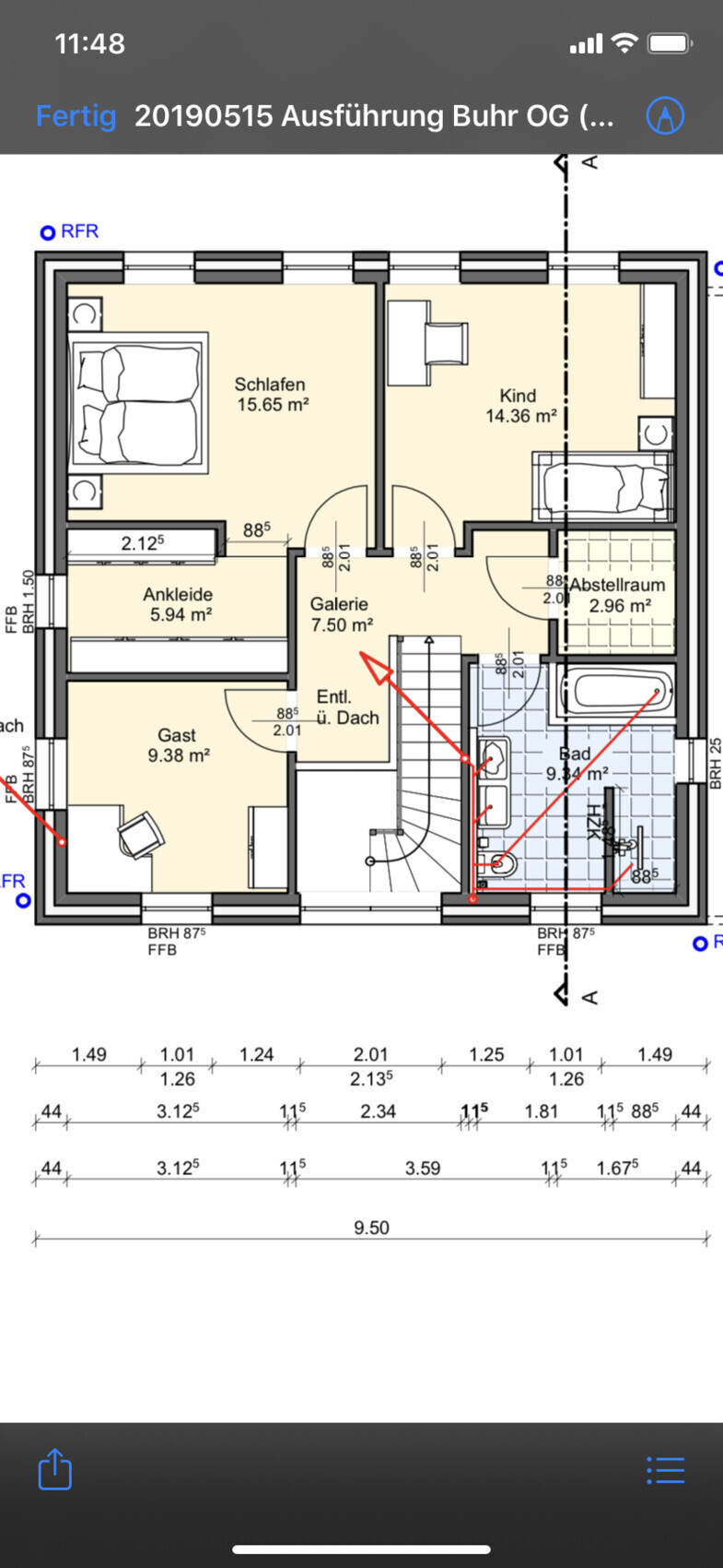

Wir haben ein Ankleidezimmer im OG. Dort hängte meine Frau Klamotten mit Metallkleiderbügeln auf.
Ich saß zeitlich im EG auf dem Klo. Ich hörte dort klar und deutlich wie Sie die Kleiderbügel über die Metallstangen schob.
Allgemein wirkt der ganze Neubau extrem hellhörig! Man hört jede Kleinigkeit. Auch aus den Badezimmern...
Könnt ihr mir irgendwie was dazu sagen?
Scout
hattet ihr einen Gutachter dabei? Hat der sich die Ausführung des schwimmenden Estrich angeschaut gehabt?
Was habt ihr mit den Randstreifen des Estrichs gemacht?

Nein, ein Gutachter war nicht dabei.
Der Randstreifen wurde beim verlegen des Bodens abgeschnitten soweit ich weiß.

Schall im Haus breitet sich entweder als Körperschall oder über die Luft aus. Ersteren bekommt man mit guter Bauqualität in den Griff, da wird darauf geachtet, dass Körperschall sich vom Boden nicht auf die Wand überträgt und umgekehrt. Bauteile sind entkoppelt. Das Aufhängen von Kleiidung macht keinen Körperschall (zu wenig Energie, zu hohe Frequenz. Hier können geöffnete Türen, harte Reflektionsflächen (Boden, Wände, Decken...) die Schallübertragung erleichtern. Neu eingezogen sind manche Häuser noch etwas "kahl" und übertragen mittlere und höhere Frequenzen prima von Raum zu Raum. Dazu scheint Dein Eingangsbereich gefliest zu sein, in dem Raum dürfte es ordentlich hallen und scheppern. Wenn auch noch in der Ankleide die Stange für die Kleiderbügel direkt an der Wand befestigt ist hast, ist ein lautes Kleiderbügelklackern vorprogrammiert, ohne dass ein Maumangel vorliegt.
Achte darauf, dass Du keine harten gegenüberliegenden Flächen hast. Schall kann man entweder dämpfen oder zerstreuen. Dann wird das schon.
Akustikelemente an der Decke machen einen Raum behaglich - z.B. von Ligno Trend.
Leider wird der akustische Wohnkomfort bei der Planung oft vernachlässigt.
