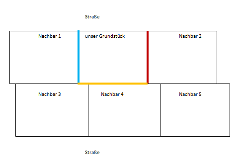

wir bauen gegenwärtig unser Einfamilienhaus in Brandenburg. Ich als Laie versuche zurzeit mir in groben Zügen Rechtsvorschriften zu Einfriedung (Zaun) und Bepflanzung anzueignen. Habe ich Folgendes richtig verstanden?
1.zum Einfriedung:
wir müssten einen Zaun auf unserem Grundstück zu Nachbar 1 (türkis) errichten, Nachbar 2 müsste einen auf seinem Grundstück (rot) errichten.
=> wir müssten uns wegen der geringen Angrenzung zu Nachbar 3 sowohl mit Nachbar 3 als auch Nachbar 4 auf einen Zaun zwischen unseren Grundstücken einigen. Dabei könnte mit Nachbar 3 eine Einigung für einen bestimmten Zaun erfolgen und mit Nachbar 4 jedoch kein gemeinsamer Zaun gefunden werden, was bedeuten würde, dass wir theoretisch den gemeinsamen Zaun mit Nachbar 3 auf der kurzen Grundstücksgrenze bauen könnten, aber bei Nachbar 4 den in solchen Fällen Mindeststandard (Maschendrahtzaun, ca. 125cm Höhe) errichten müssten. Korrekt?
Grundstücksplan mit zentralem Grundstück, Nachbargrundstücken und Straßenumriss.
(§§ 26 ff Brandenburgisches Nachbarrechtsgesetz)
2. Da wir Richtung oben an eine öffentliche Straße angrenzen, müssten wir theoretisch keinen Zaun bauen, richtig?

Escroda
Ja.
Ja.
Ja.
Ja.

Ändern sich Verpflichtungen, wenn noch keine Immobilien durch die Nachbarn geplant sind
Nein.
gilt die Einfriedungspflicht für jeden Grundstücksbesitzer
Ja, zumindest im Neubaugebiet.
Wenn ja, wie lange hätte er dafür Zeit?
Angemessen. Was das heißt, muss im Gespräch mit dem Nachbarn bestimmt werden.

Danke für die Antworten.
Ja, eine Zaunpflicht besteht, jedoch nur seitlich und nach hinten, nicht hingegen auf der Seite, die an öffentliche Verkehrsbereiche, also bei uns die Straße, angrenzt. Auf diesen Seiten wären nur Hecken oder "durch Hecken abgepflanzte Zäune bis 1,20m" zulässig. Wobei ich nicht genau weiß, was das bedeuten soll.
