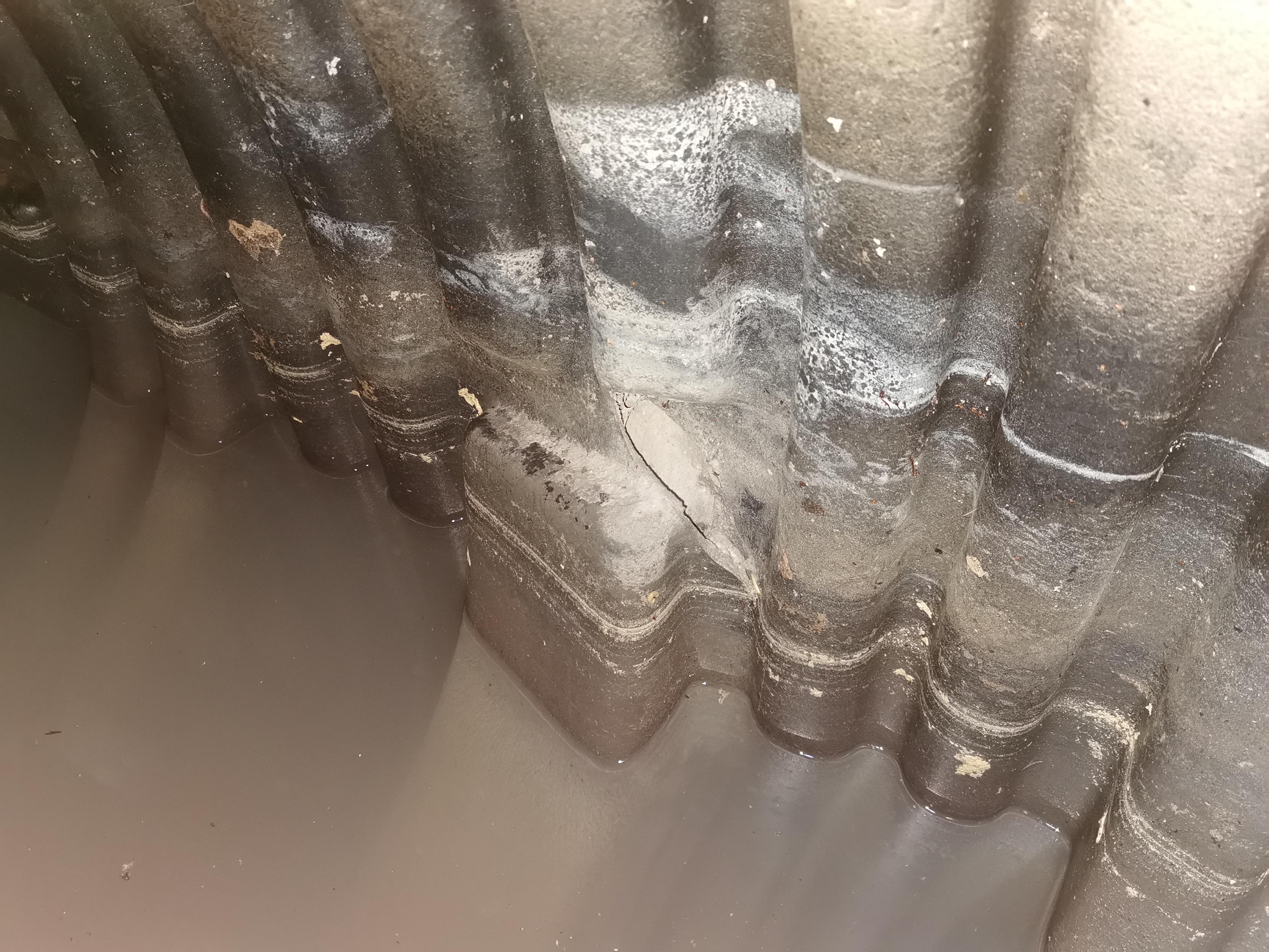

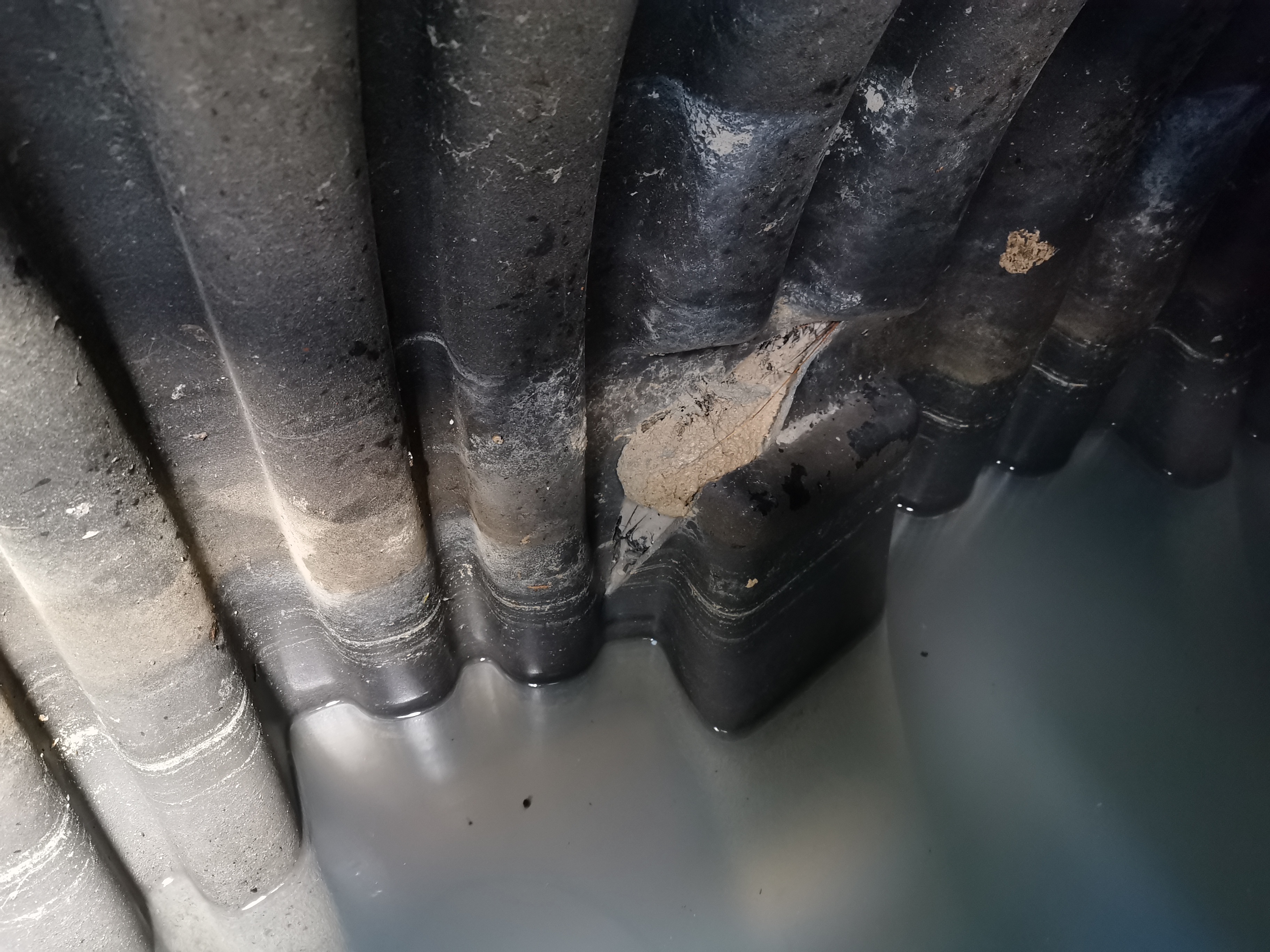

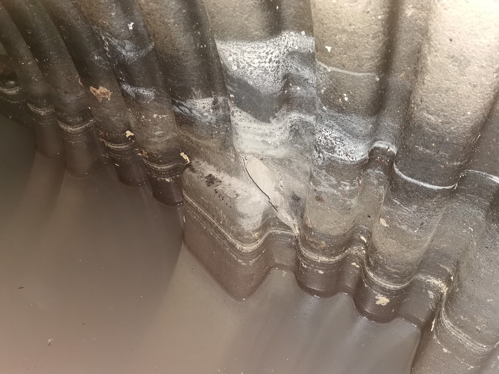

ich habe im Garten einen 3.300l Regenwassertank aus PE-Kunststoff (Bj. 1998).
Leider hat sich der Garten im vorderen Bereich um ca. 3cm gesetzt (Regenfallrohr war demontiert für mehrere Monate wegen Außenarbeiten).
Durch das Setzen des Bodens, ist die Zisterne abgeknickt und ist an beiden Seiten im unteren Bereich gerissen.
Besteht die Möglichkeit die Undichtigkeit von innen zu reparieren? Ein Austausch des Tanks ist leider nicht möglich.
Vielen Dank

Da wäre ich jetzt skeptisch. vielleicht gibt es bei Euch einen Schwimmbadbauer, der eine robuste Folie mit einem geeigneten Kleber anbringen kann?
knalltüte
In defekte Abwasserrohre wird z.B. harzgetränkter "Kunststoffschlauch"
eingeblasen. Dieser wird dann unter stetem Luftdruck ausgehärtet. Eventuell
kann man so eine "Blase" auch hierfür bauen lassen. Die letzten Preise
allerdings die ich in Erinnerung habe die für solche Aktionen aufgerufen
wurden, waren, na ja, keine Schnapper ops:
danixf
Es gibt Kunststoff-Schweißdrähe. Gibt es auch extra als PE-Kunststoff. Das wird ebenfalls bei Karosserien an Autos und Booten genutzt. Ob die für solche größeren Beschädigungen ebenfalls benutzt werden weiß ich nicht. Eventuell mal einen Hersteller anrufen. Orbi-Tech wäre da einer beispielsweise.
Du musst an die Beschädigungen aber mit einem Schweißkolben rankommen. Falls eine Reparatur möglich ist dann wird es wohl bei 150-200€ liegen.
Anschließend könntest du das Gerät auch wieder verkaufen.
DavidHi
Danke für eure Antworten!
An Teichfolie hatte ich auch schon gedacht. Könnte sogar machbar sein, da die Folie auch nicht eingeschnitten werden muss für Rohdurchführungen etc.
Es gibt Teichfolie aus PE-Kunststoff. Diese könnte ich im oberen Bereich der Zisterne verschweißen. PE auf PE sollte hoffentlich halten.
Den Bereich um den Riss würde ich begradigen und mit Schutzvließ verkleiden.
Hört sich das machbar an?
Mycraft
Mycraft
Moderator
Ja das klingt ganz gut. Möglicherweise kannst du die Folie ja auch nicht nur im oberen Bereich sondern gänzlich an den Rändern mit der Zisterne verkleben/verschweißen.
