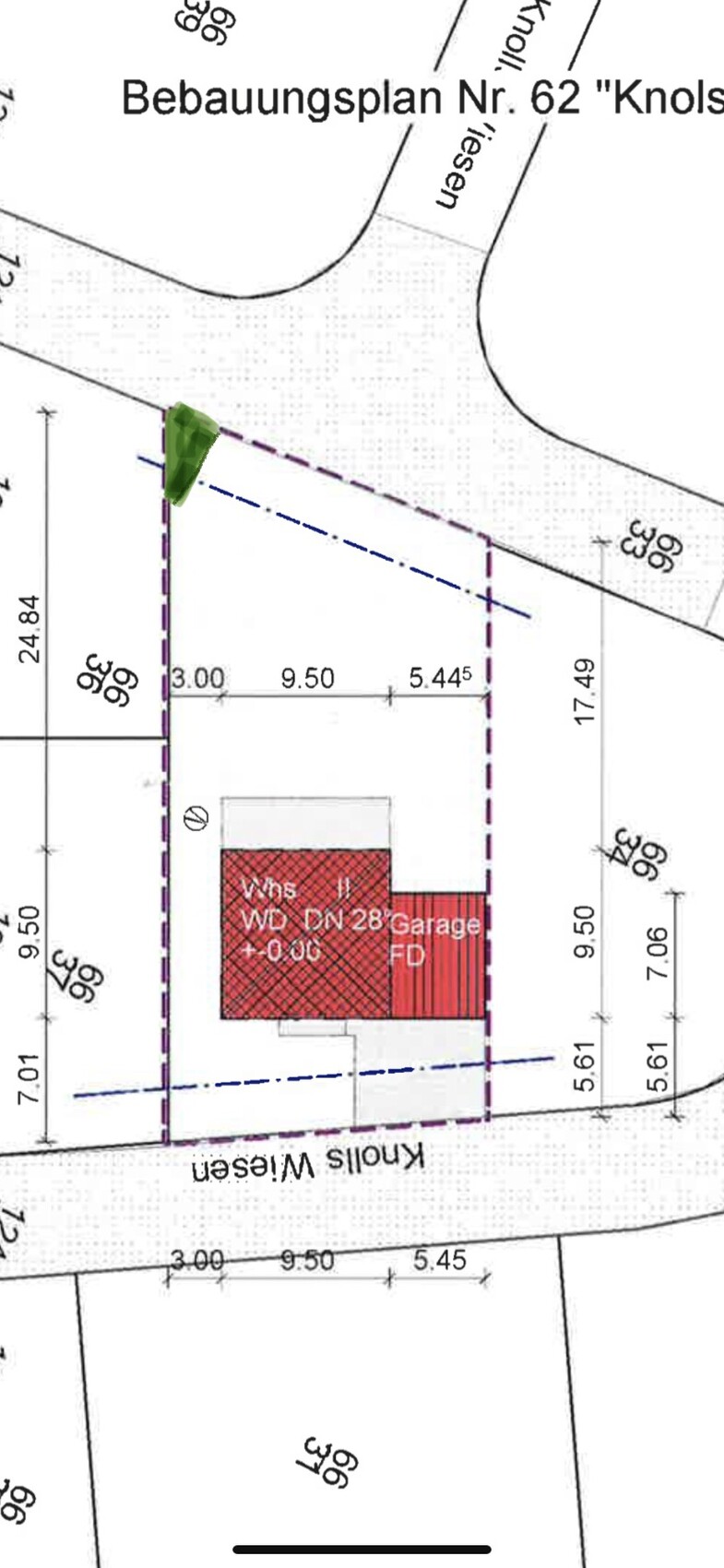

Hallo zusammen
Unser Grundstück hat eine unnütze „Spitze“ die man quasi nicht gebrauchen kann.
Unser Nachbar hat an dieser Spitze seine Einfahrt und kommt durch den Straßenverlauf nicht in seine Einfahrt ohne zu rangieren.
Ich habe daher überlegt ihm diesen kleinen Teil von unserem Grundstück aus „Nachbarschaftshilfe“ zu überlassen.
Wir möchten das alles schriftlich festhalten.
Er kann es kostenlos benutzen. Im Gegenzug muss er alle Pflichten übernehmen die damit einher gehen. Und das ganze muss innerhalb von 6 Monaten zurück gebaut werden, wenn sich unsere Pläne ändern, bzw. wenn unser Haus verkauft werden würde, wir anbauen wollen, etc.
Gibt es quasi eine Mustervorlage dafür? Ich weiß nicht wie ich das schriftlich richtig aufsetzen soll, das es auch Gewicht hat!
Nicht das irgendwann das „Gewohnheitsrecht“ in Kraft tritt oder so?!
Es handelt sich um die grüne Spitze oben Links.

Pachtvertrag?! Das Einzig "schwierige" dürfte dann hierbei die genaue Definition des Grundstücksteils sein, also genau zu definieren welcher Teil gemeint ist. Aber über eine bemaßte Lageplan/Skizze sollte das gehen. Und Pachtzins, dann macht den obligatorischen Euro und gut ist. Das sollte eine recht saubere Variante sein!
Warum?
Um die Regelung nicht aus Gewohnheit in alle Ewigkeit aufrecht erhalten zu müssen?
Ansonsten kostet das nur Geld! Rechte jeglicher Art gehören ins Grundbuch (Notar, Gericht), lösen ggf. Vermessungsaufwände aus usw.
Gestalte die Ecke doch einfach so, dass er da rüber fahren kann und sag ihm, fahr. Fertig.

Ein Pachtvertrag muss nicht ins Grundbuch und du auch nicht zum Notar, dass kann alles privatschriftlich gemacht werden. Auch ist es möglich Teile eines Grundstücks zu verpachten (z.B. auch Stellplätze), es muss halt nur irgendwo bemaßt, bzw. genau beschrieben sein.
Ich hab auch ein Teil eines Gartengrundstücks an den Nachbarn verpachtet. Pacht 0€ aber Übernahme der anfallenden Nebenkosten der Fläche (d.h. Grundsteuer/Niederschlagswassergebühren für die 12m2).
