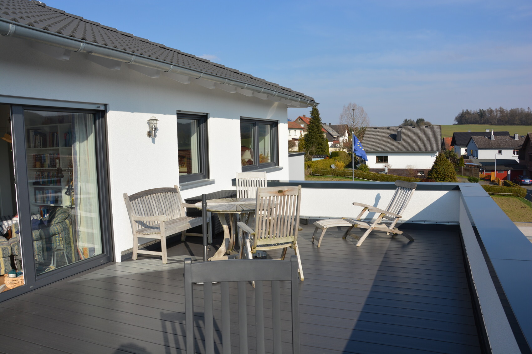

Hänge mich hier mal mit dran: auch mich interessiert eure Erfahrungen mit WPC, insbesondere auch der Vergleich zwischen Hohlkammer und Massiv. Insbesondere auch, wenn man vorhat die Dielen direkt auf latten zu schrauben und nicht mit den Clips zu arbeiten.
AxelH.
AxelH.
Dann ist von Hohlkammerdielen unbedingt abzuraten. Man muss sehr genau arbeiten und darf nur dort schrauben, wo die einzelnen Stege zwischen den Hohlkammern sind. Wenige Millimeter daneben besteht immer das Risiko, dass die Schraube, sollte man ein wenig zu fest anziehen, in der Hohlkammer verschwindet. Nutzt man aber die Unterkonstruktion und die Klammern, kann man mit Hohlkammerdielen sehr schöne Ergebnisse erzielen.
