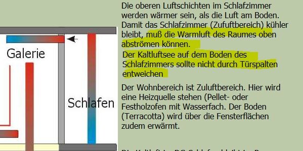

aktuell lese ich mich auch wieder etwas in die Kontrollierte-Wohnraumlüftung-Sache ein. Dazu bin ich auf folgende für mich kompetent wirkende Seite gestoßen (auch wenn das Bauvorhaben schon relativ viele Jahre zurückliegt):
Dort geht es um die Luftströmungen im Haus bei einer Kontrollierte-Wohnraumlüftung. Bislang bin ich immer davon ausgegangen, dass die Abströmungen von einem Zuluftraum zu einem Überstromraum/-gang zu einem Abluftraum primär über die Türspalten zwischen Boden und Tür vonstatten geht.
Jetzt habe ich auf o.g. Seite folgende Grafik und Sichtweise zu gesehen:
Schlafzimmer-Diagramm: warme Luft oben, kalte Luft unten, Bereich Schlafen/Galerie.
Wie realisiert man ohne Wanddurchbruch und einem weiteren Ventil, dass bspw. im Schlafzimmer die Luft oben abströmen kann. Oder ist dies nicht notwendig, weil es einen vernachlässigbaren Effekt auf die Schlafzimmertemperatur hätte und ihr habt das auch alle - wie in jedem Zimmer oder ? - über die untere Türspalte realisiert?
Muss praktisch im Schlafzimmer sowas verbaut werden? Im Hinblick auf die Optik
Blaues Metall-Ventilgitter mit horizontalen Lamellen, Teil der Haustechnik.
Wie viele mm / cm reichen da eigentlich aus? Weil dieser Türspalt unten ja wieder ein Manko im Hinblick auf den Schallschutz hat.

Das ist vernachlässigbar. Du kannst Überströmventile einbauen oder auch Türdichtingen mit Überströmmöglichkeit. Du musst aber nicht.
Mit der Kontrollierte-Wohnraumlüftung kann man weder kühlen noch heizen.

@annab377 Ich glaube du verrennst dich etwas in Details.
Überstömventile werden nur noch selten eingesetzt.
Wer plant bei euch die Kontrollierte-Wohnraumlüftung, Position der Ventile, Zu- und Abluft...?
der sollte ja Ahnung haben.
Und es macht nicht(s viel) aus was die Temperatur betrifft. Die Kontrollierte-Wohnraumlüftung hat einen Wärmetauscher. Ist die Abluft wärmer wird die Zuluft auch stärker erwärmt. Hinzu kommt dass man bei normaler Auslegung weit davon entfernt ist irgendwelche Kühleffekte zu erzeugen.
Der normale Spalt reicht. Wie gesagt ist die Strömung vergleichsweise gering.
Aufwendiger aber auch steuerbarer ist es mehr separate Zu- und Abluftpositionen und weniger überströmte Bereich zu verbauen. Ist aber absolut unüblich also schnell wieder vergessen
