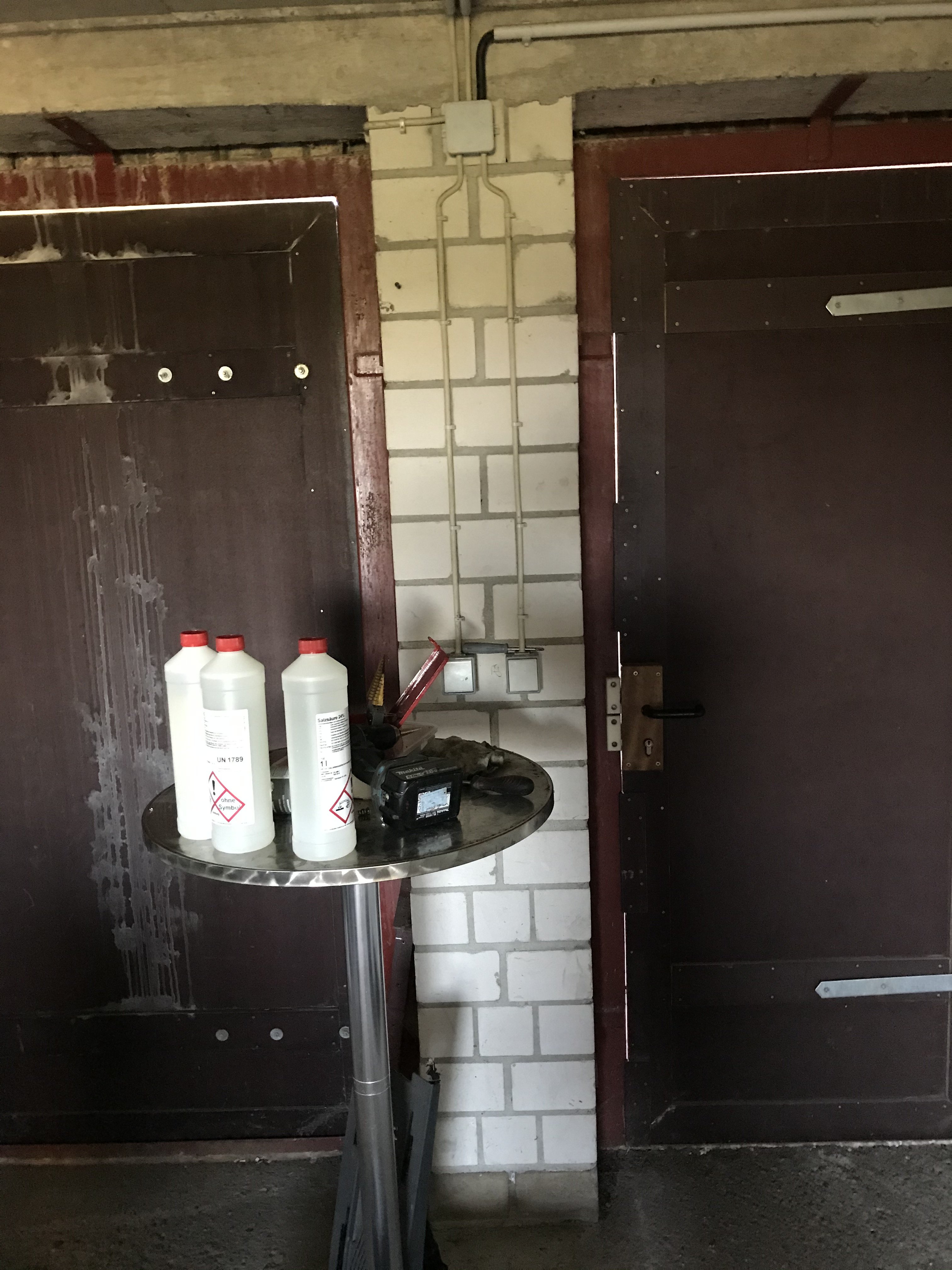

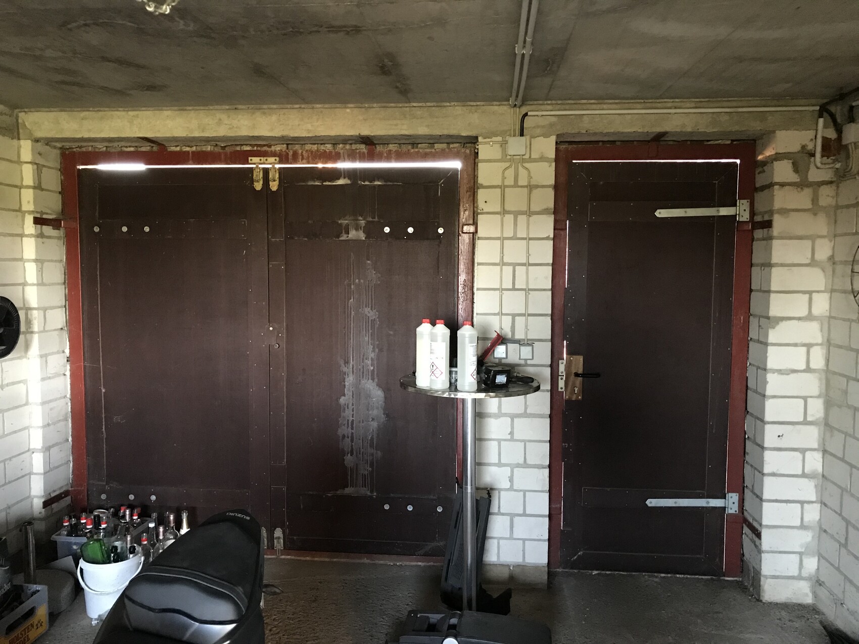

Guten Abend.
Ich überlege momentan meine Garage zu ändern, bzw mein Garagentor. Das Problem was ich momentan habe ist, dass das Garagentor für die heutigen Fahrzeuge viel zu schmal ist. Es ist 2.29 breit und 2.25 hoch. Neben meinem Garagentor ist noch eine Durchgangstür. Das Tor und die Tür sind durch einen schmalen Pfeiler getrennt, den ich gerne entfernen möchte. (siehe Anhang)
Meint ihr das es möglich ist den Pfeiler ohne großen Aufwand zu entfernen? Oder muss ich was beachten?
Bin über jede Hilfe dankbar.

Hallo, bitte nimm ein paar Euro in die Hand und frage einen Statiker!!!!!! Aus "der Ferne" würde ich sagen, es geht, wenn man abstütz und den Pfeiler nach rechts verschiebt zu Lasten der Tür. Es sieht so aus, als würde der Stutz durchgehen und tragen. Aber hätte und würde .... Ist sehr schwer hier im Forum.

Der Pfeiler ist in wenigen Minuten mit einem guten Werkzeug herausgestemmt, das ist kein Akt. Mir wäre unwohl dabei das ohne einen Expertenrat zu tun. Die Belastung ändert sich erheblich.
