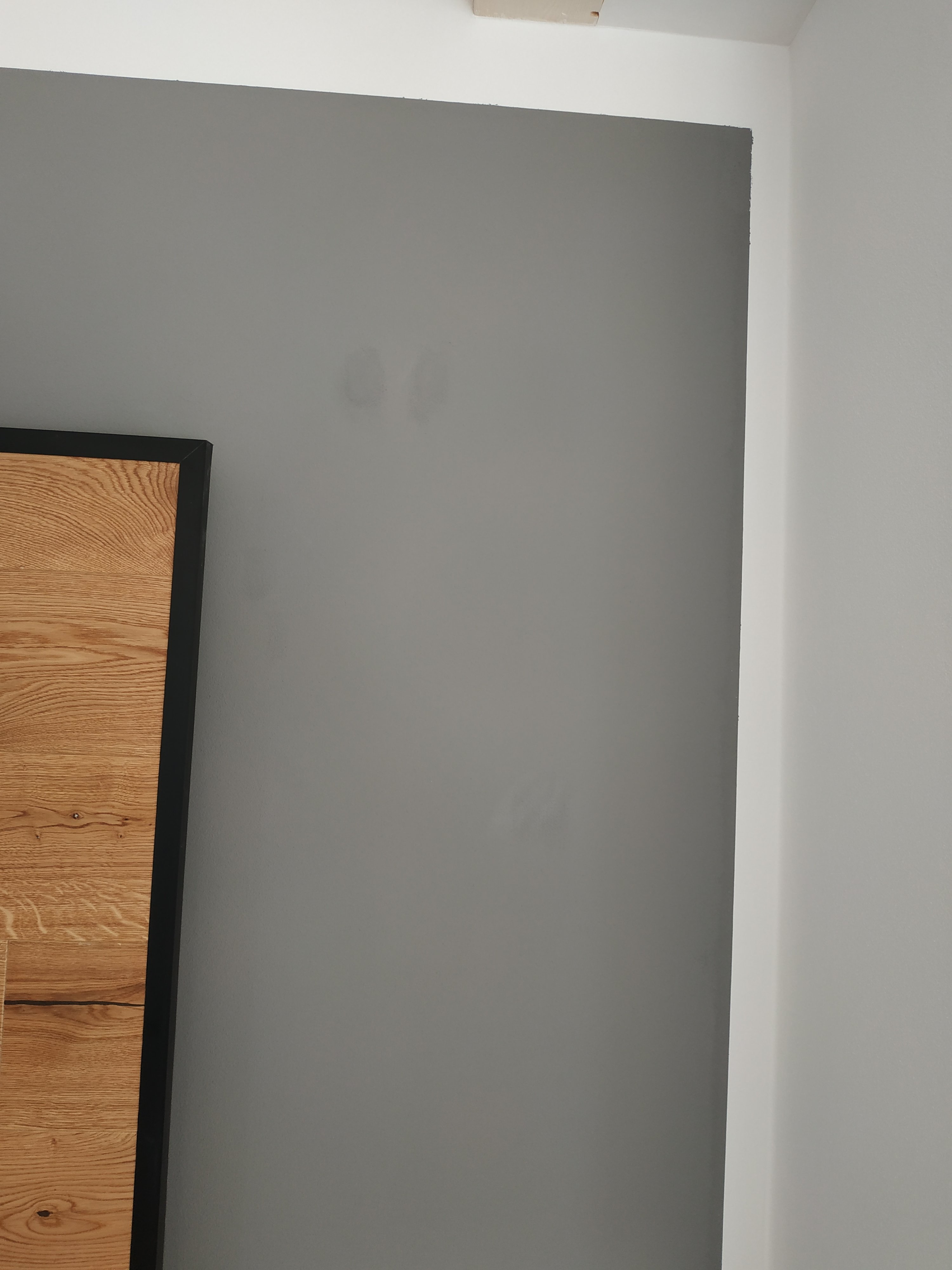

ich habe gestern an unserer neuen Wand ein paar Fettflecken übermalt. Leider hat es nicht den gewünschten Effekt gebracht, die neue Farbe hebt sich ab und sieht natürlich nicht gut aus.
Gibt es irgendwelche Hausmittel/Tricks um die "neuen" Flecken abzuschwächen? Vielleicht Putzschwamm oder einfach reiben mit warmen Wasser? Die Wand ist leider sehr groß und ein weiteres Streichen mit sehr viel Aufwand verbunden.

Hallo , fett ist immer schwierig ! Ihr würdet alles nur verschlimmbessern. Am besten ist es das Fett abzuschmirgeln bis alles weg ist und danach die komplette Wand neu streichen . Alles andere sieht man

Wenn die Flecken unter der Farbe sind, dann wirst Du diese auch nicht von oben wegputzen können. Auch wenn Du die Stelle oder Wand neu machst: Die Ursache muss behoben werden. Schließe mich @HilfeHilfe an, wenn es richtig gut werden soll.
Alternativ tut es auch ein Bild oder eine Skulptur.

Ich werde vielleicht tatsächlich mal versuchen die Farbe etwas abzuschmirgeln und dann ganz leicht wieder mit frischer Farbe drüber. Die Fettflecken drunter waren jetzt nicht so gravierend, dachte eigentlich die neue Farbe verbinden sich wunderbar mit der "alten". Bei weißen Wänden hat das wunderbar funktioniert.

Kommt auch immer auf die Farbe darauf an, bei mir hat das überstreichen mit Caparol problemlos geklappt bei fettigen Kinderhänden + Schokohörnchen.
Schleifen wird da vermutlich nicht viel helfen, würde die Flecken nochmals großzügig mit einer kleinen Rolle übermalen.

Dunkle Farbe kannst du nicht ausbessern ohne das man es sieht. Und ausbessern immer tupfen nie streichen.
