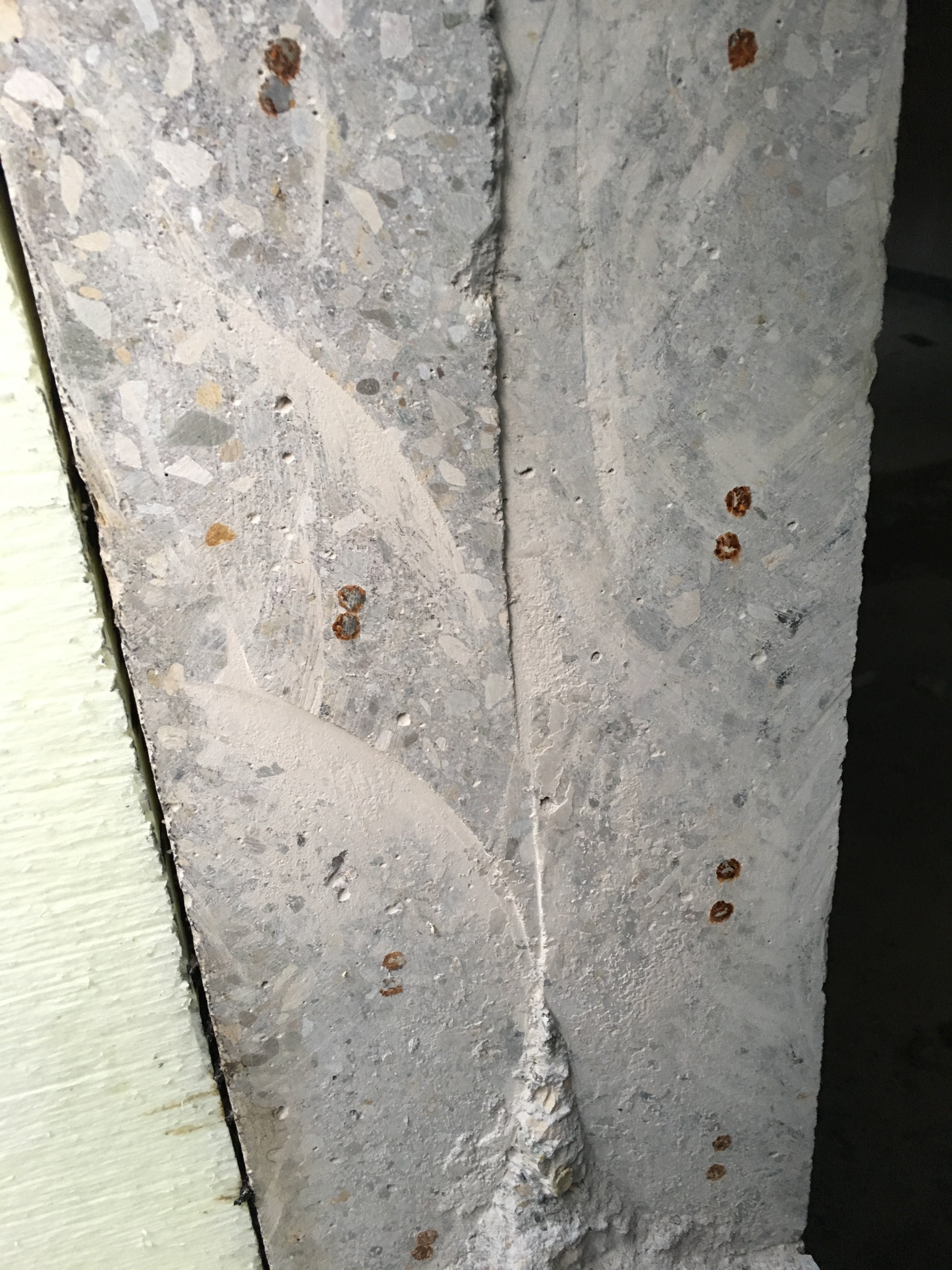

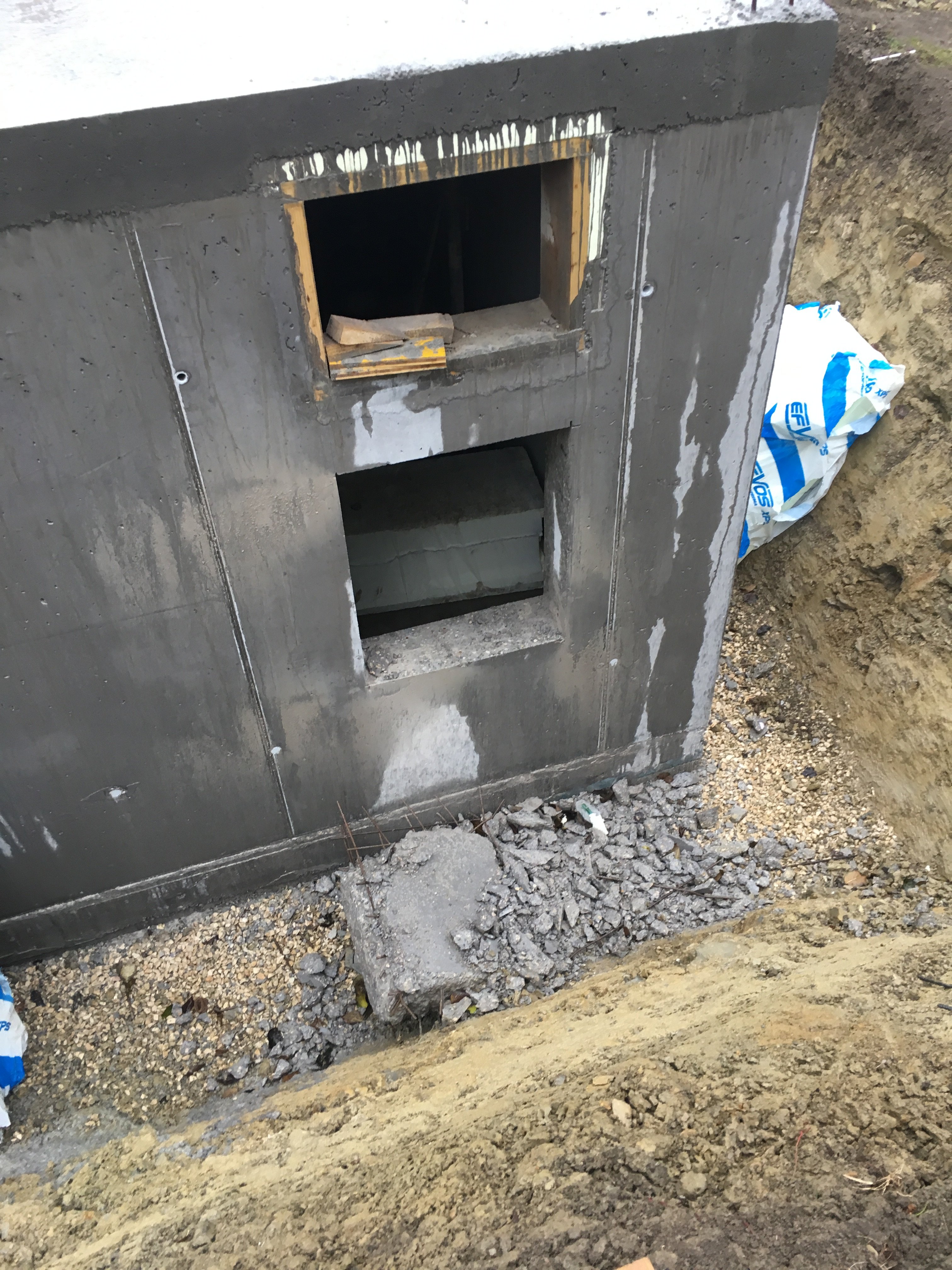

als unsere Kellerwände geschalt wurden, wurde ein Ausschnitt für den Luftauslass der Wärmepumpe vergessen. Dieser Ausschnitt wurde nachträglich aus dem Stahlbeton (WU) rausgeschnitten. Nun sieht man die Schnittkanten der Stahlbewehrung. In der Aussparung steckt das Abluftgitter der Wärmepumpe. Kann man das bedenkenlos so lassen, oder sollte man die Schnittkanten versiegeln, um diese vor Korrosion zu schützen? Wenn ja mit was am besten?
Vielen Dank euch!
Rohbau-Fundament mit Öffnungen im Betonwandabschnitt am Baugrund
Nahaufnahme von rauem Beton mit Rostflecken an Bewehrung

Hallo Stifty,
im Grunde würde dem Stahl nichts passieren. Um jedoch unschönen Rostflecken zu vermeiden, empfiehlt sich schon ein Schutz mit Rostschutzfarbe (gibt es im Baumarkt). Mit einem kleinen Pinsel drauftupfen, das ganze 2-mal.
Grundsätzlich ist es jedoch eine mangelhafte Leistung Deines Bauunternehmers. Er wäre verpflichtet, diesen Mangel auf seine Kosten zu beheben. Die Entscheidung liegt bei Dir.
