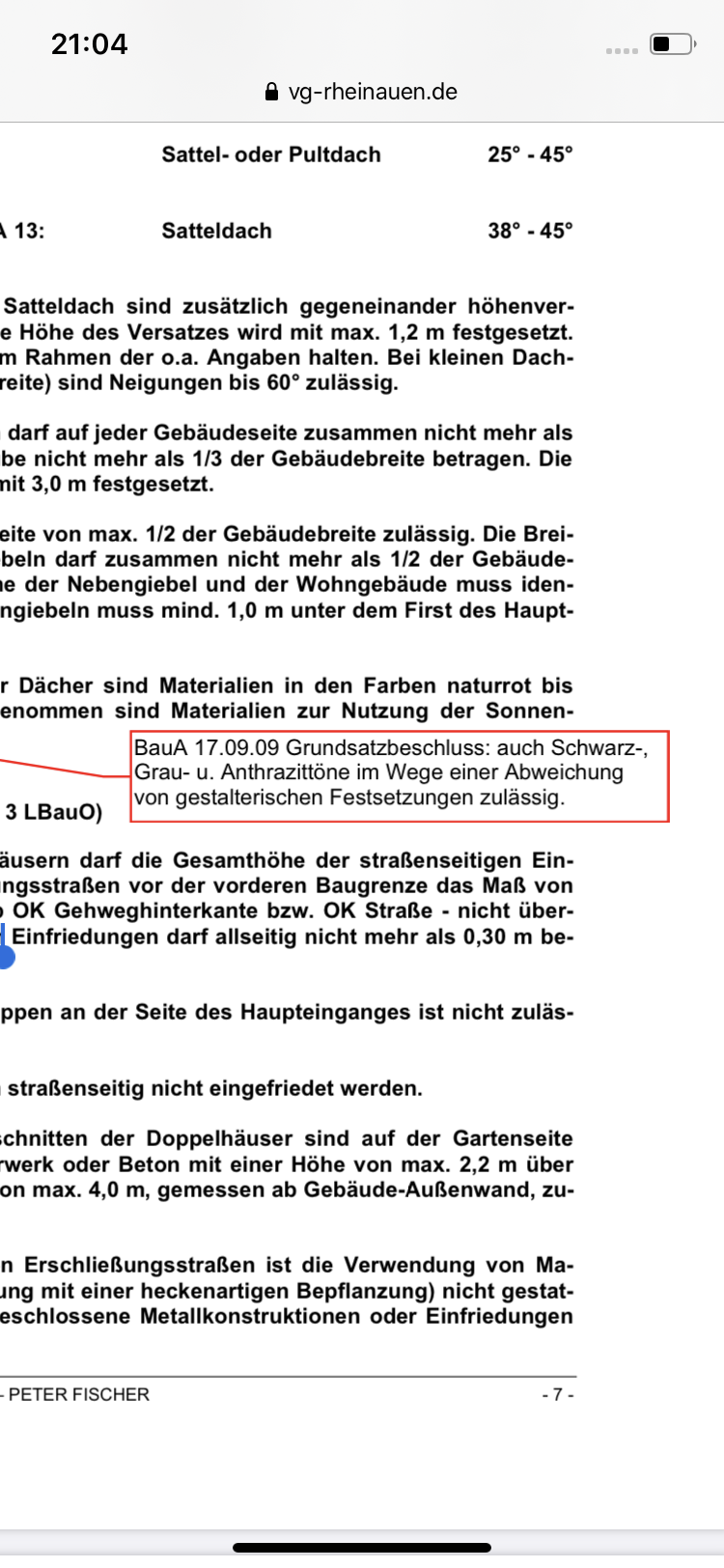

Beim Freisteller bestätigen Bauherr und Planer, dass alles regelkonform ist. Das wird dann auch nicht weiter geprüft.
Wenn du von vorhandenen Regeln abweichen willst, funktioniert dieser Express nicht mehr. Es muss jemand prüfen und bescheiden.
Ich finde das mehr als nachvollziehbar.

Ich verstehe was du meinst!
Aber die Ziegelfarbe wurde ja durch den Grundsatzbeschluss in den B Plan aufgenommen.
Das versteh ich nicht.
Vielleicht lieg ich da auch mit meiner Denkweise falsch.
Aber Ich verstehe das so, das ich das machen darf, aber obwohl ich es machen darf, muss ich trotzdem um Erlaubnis fragen.
es klingt halt nicht so logisch, für mich.
Dokument mit Text über Satteldach und Dachgestaltung, roter Hinweisrahmen
