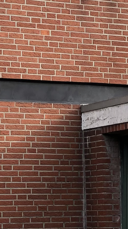

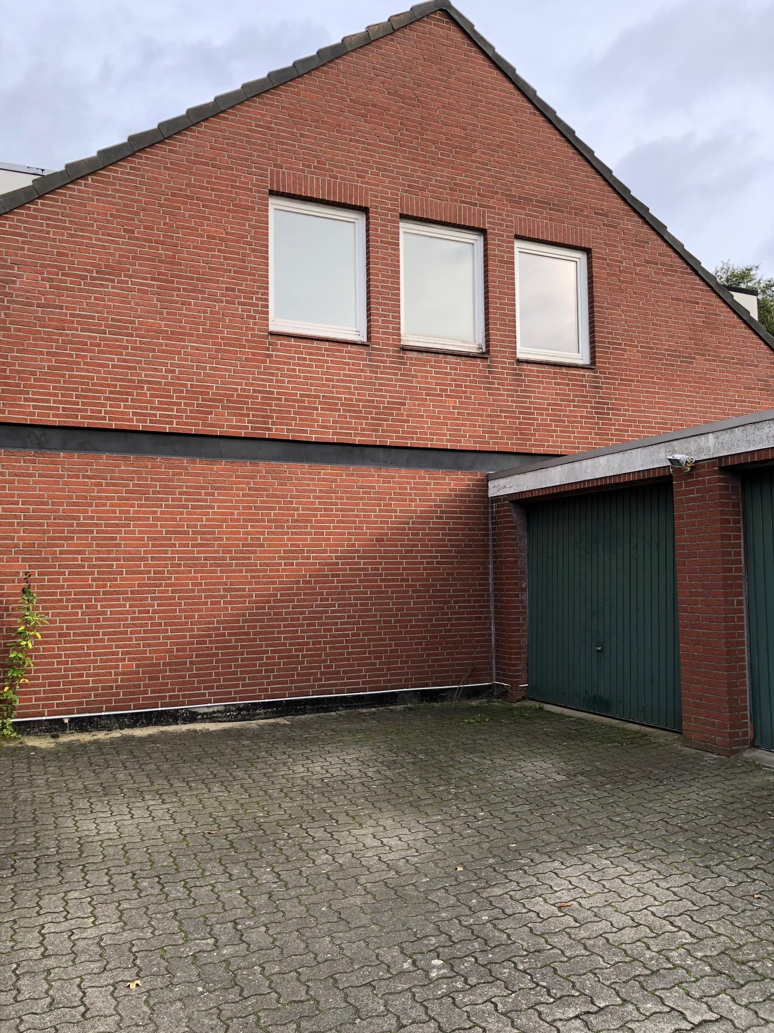

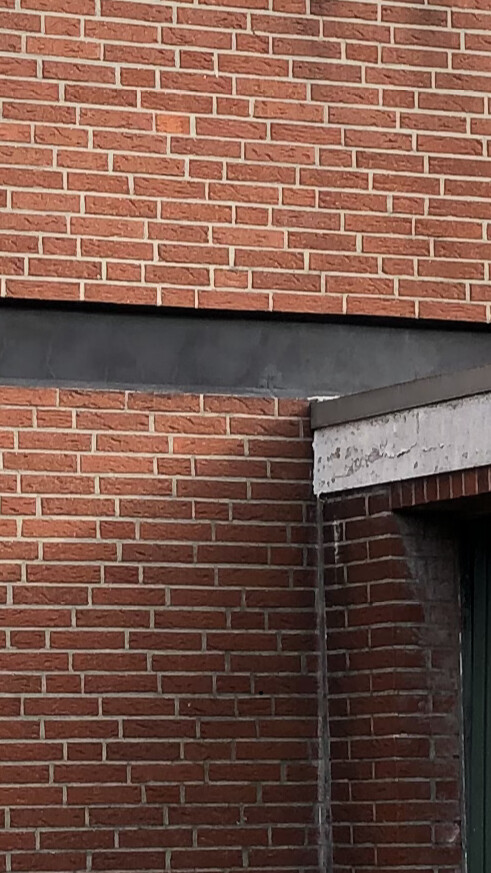

Hallo zusammen, hier sucht ein Neuling Rat! Ich habe ein 70er-Jahre-Endreihenhaus gekauft, das verklinkert ist. Bekloppterweise wurde die Geschossdecke dabei ausgespart. Wohl um optisch an der Fassade einen Akzent zu setzen, liegt die Geschossdecke etwa eine halbe Klinkerbreite nach innen versetzt, siehe Foto. Das ist natürlich ein Quell des Übels, gerade an der Wetterseite. Es sind Risse erkennbar, und es gibt auch Durchfeuchtungen. Abgesehen davon, dass auch das anschließende Garagendach marode ist und saniert wird, muss man da sicher etwas machen. Bloß was? Ich kann da ja nicht einfach Klinker reinmauern lassen, das passt ja nie und nimmer zusammen. Hat jemand eine Idee? Ich freue mich über Tipps, viele Grüße, Alex
hampshire
Die optische Unterbrechung durch den Streifen finde ich erst mal OK. Es fallen mir ein:
  • andersfarbigen Klinker - der Kontrast macht es dann
  • Lösung mit einer Art Traufblech oder etwas "Prefa-Ähnlichem"
  • Putz
  • Glas (ggf.. mit Leuchtband)
  • Holz (optisch wohl eher unpassend)
