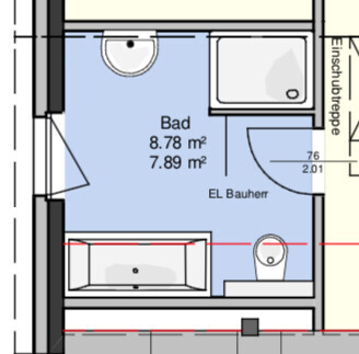

spricht prinzipiell etwas dagegen das man im 1,5 Geschosser, also im DG die Badtür nach außen (in den Flur) zu öffnen planen könnte?
Aktuell wie auf der Zeichnung. Aber hinter der geöffneten Türe - so der Gedanke jetzt - soll eine Glaswand auf dem Duschelement stehen. Somit müsste man dann so einen Türstopper vor dem Duschelement positionieren. Oder eben wie oben erwähnt evtl. die Türe nach außen öffnen, aber dann in entegegesentzer Richtung. Also Klinke rechts, wenn man außen davor steht, statt wie jetzt links.
Danke für Rückmeldungen.

Türstopper oder -Puffer finde ich nicht schlimm. Eine in den Flur öffnende Tür (außer vielleicht, sie öffnet sich in 90 Grad an eine Wand und ist niemals im Weg) ist hingegen eine Notlösung und nichts für einen Neubau.

Ja bin ich bei dir mit deinem Gedanken. Hier wäre planunten die Dachschräge, also nichts wo die Türe im Weg wäre.
hemali2003
Ja... für mich spricht nichts gegen eine Tür, die an die Duschwand öffnet. Daher würde ich nicht von der Standardvariante abweichen wollen.

Quark wieso Notlösung. So wie es besser passt. Unsere Badezimmertür geht auch nach außen auf, und das nicht aus der Not sondern weil es so praktischer ist. Es schränkt uns weder ein, noch ärgern wir uns, noch hat sich genein Besuch drüber gewundert oder es angemerkt.
Bei uns geht die Tür dann allerdings außen 90° vor eine Wand, dh sie steht da nicht im Weg.

Ich habe meine persönliche Meinung gesagt. Warum ist das Quark?
Im übrigen habe ich geschrieben, dass ich es bei einer 90 Grad an eine Wand öffnende Tür wohl machen würde.
Letztlich ist es eine Geschmacksfrage. Ich kenne es wirklich nur als Notlösung, beim 1,8 qm Gäste-WC oder 6 qm Hauptbad...
