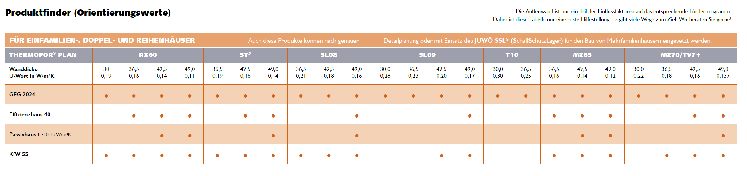

Nimm den gefüllten Poroton RX60 von JuWö:
Mit dem 30er kann man die KfW55 erreichen, mit einem 36,5er auch KfW40.
